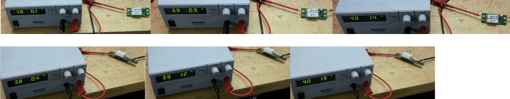

Also ich hatte jetzt endlich Zeit die Module neu zu messen
Resultat (oben GBS 2 WIederstände), unten Winston 3 WIederstände):
Das passt einfach nicht zu den Angaben der Website.
Zu sagen ist ich habe die Standardausführung der Module bestellt, daher erwarte ich eigentlich die in der Beschreibung gesetzten Werte.
GBS:
max. Ausgleichs- / Laststrom:
ca. 1A bei 3,8V,
ca. 1,4 A bei 3,9V
Winstone:
ca. 1A bei 3,8V,
ca. 2,1 A bei 3,9V
Ich werde wohl oder übel die Zellen mal einzeln laden müssen und dann testen ob die Module funktionieren.

Sind jetzt beide Labor-Lader defekt oder was ist hier die Begründung? :o
