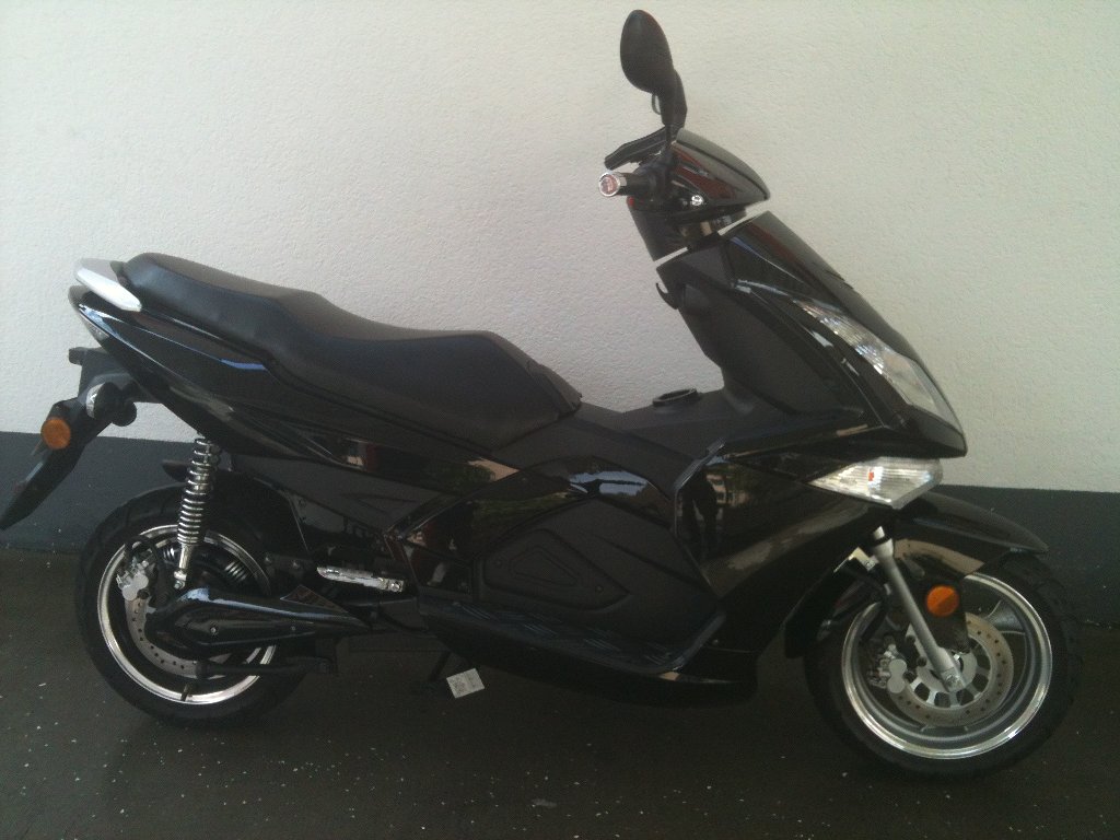

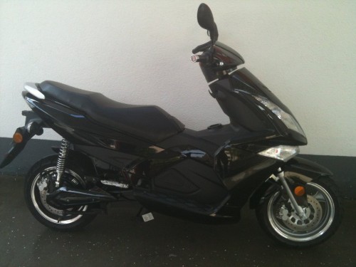

Eigentlich muss ich mal was wieder verkaufen. Ich bekomme sonst noch Probs mit meiner Holden.
Der Platz wird auch schon enger in meinem privaten Fuhrpark.
Es ist leider ein L3e mit v-max. 80 km/h geworden, so steht es in den Papieren.
Versicherungstechnisch etwas teuer wenn man keine % auf dem Vertrag hat.
Das gute an dem Modell ist die Dreigangschaltung des Controllers und das schlechte das Gewicht durch die 5 Bleier.
Bei der Fahrt merkt man es zwar nicht, aber beim Rangieren und Abstellen. Der Hauptständer ist zwar an der Schwinge
weiter nach hinten versetzt aber trotzdem. :( 169kg unladen maximum laden 319kg
Bei Unterbrechung der Fahrt schaltet der Controller automatisch wieder auf 1. So spart man auch an Leistung der Akkus.

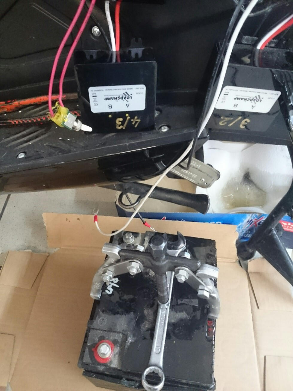

Die Ladebuchse ist schon abgebrochen im Roller. Der Kaltgerätestecker ist eh für die Tonne.
Ich werde power poles an den Lader montieren. Vielleicht komme ich an die Akkus um ein direktes Ladekabel zu montieren.

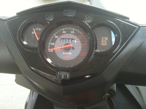

Ja ist genau wie meiner - in schwarz :)
Und nur 564km wie neu :D
Ich zahle bei der HUK für L3e nur 75,- Euro im Jahr.
Fährt der auch knapp 120km/h laut Tacho :twisted:

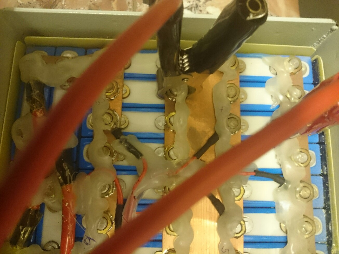

Als Erstes mal den oberen Bleier richtig befestigen - sonst rutscht der hin und her und der Kabelschuh bricht irgendwann weg.
Und dann noch die üblichen Dinge wie Licht, Lenkkopflager etc. richtig einstellen :o
Vergleich spaßeshalber mal die Fahrgestellnumer aus den Papieren mit dem Typenschild, sonst gibt es beim nächsten TÜV ein Überraschung :shock:
In deiner Signatur ist ja auch schon kein Platz mehr :mrgreen:

Danke, das mit dem 5. Akku habe ich auch schon mit der Taschenlampe erkannt. Er wird nur durch die Monsterverkabelung
der Akkus in der Spur gehalten. Da ist sicher wieder strippen angesagt. So wild ist das ja jetzt nicht mehr.

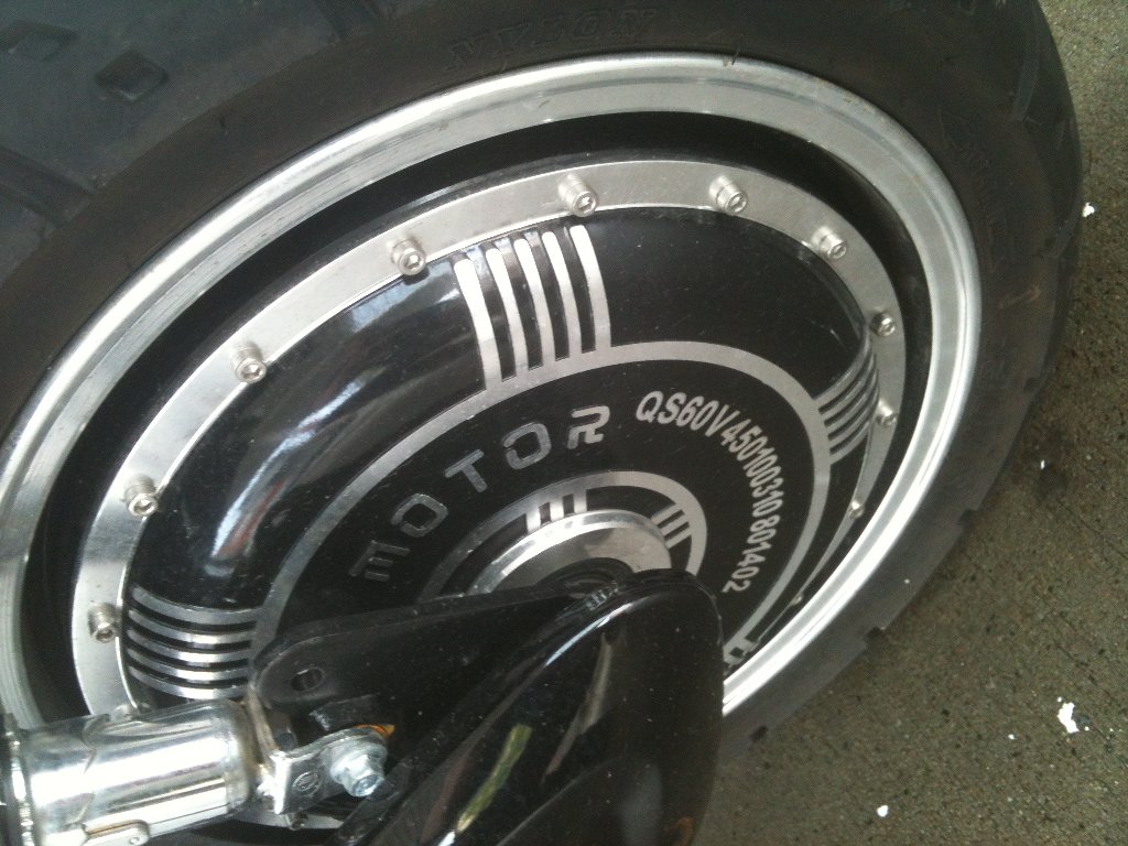

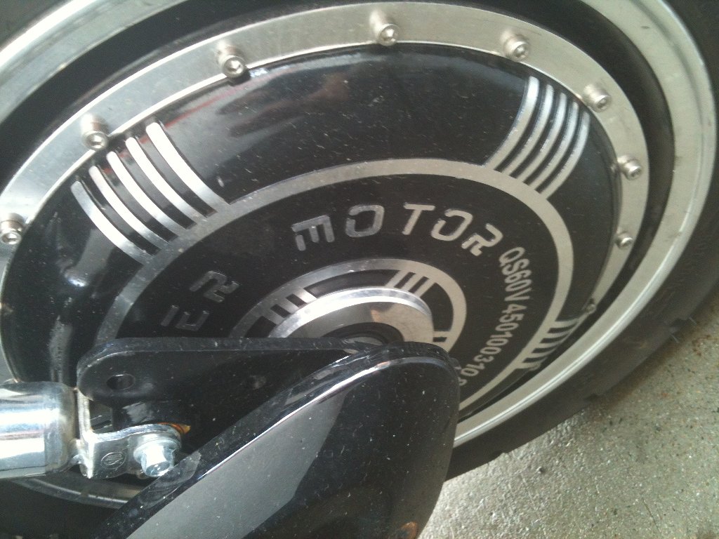

Ein jedenfalls dankbares Teil in der Verarbeitung und dem Power-Motor von QS

Ich habe Heute mal eine GBS-Messfahrt gemacht. Unter diesen ungünstigen Bedingungen sind 72 km/h
möglich. Das wird für eine Messung beim TÜV für schneller als 80 nicht reichen.
Etwas abspecken, und unter günstigen Bedingungen werde ich es noch mal probieren.

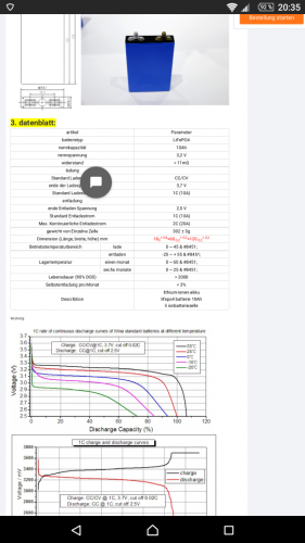

Vielleicht hilft ja noch eine Huckepack LiFePo4-Zelle mit 3,3V Plus um den Prüfstand zu überzeugen.

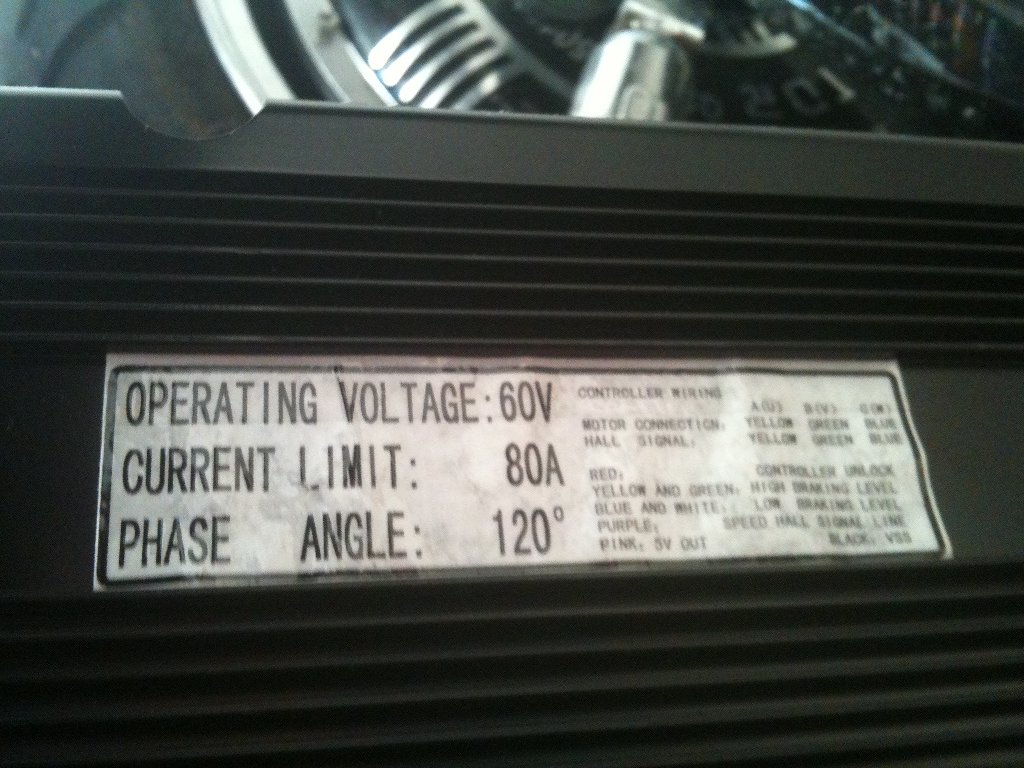

Die 72er Version wird das locker schaffen. Aber dann brauchen wir wieder einen anderen Controller und Lader.

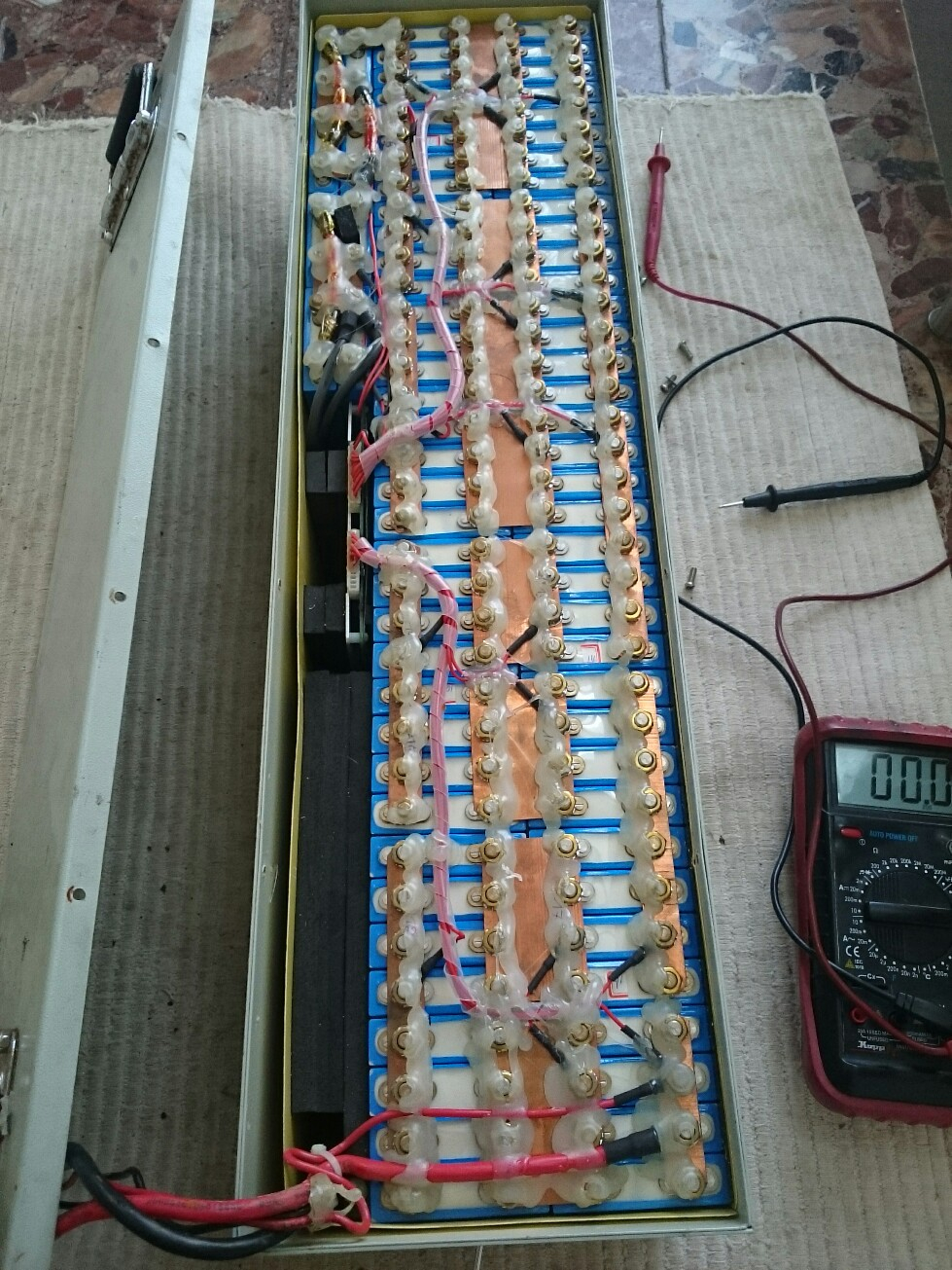

Versprochen Alfred. Beim Strippen achte ich mal auf die zwei roten Kabel die im Rumpf verschwinden.
Wenn ich das Heck entferne um das neue Ladekabel und die Revisionsleiste der Akkuspannungen zu legen, mach ich ein Photo.
Vergleiche schon mal den Controller. ;)
