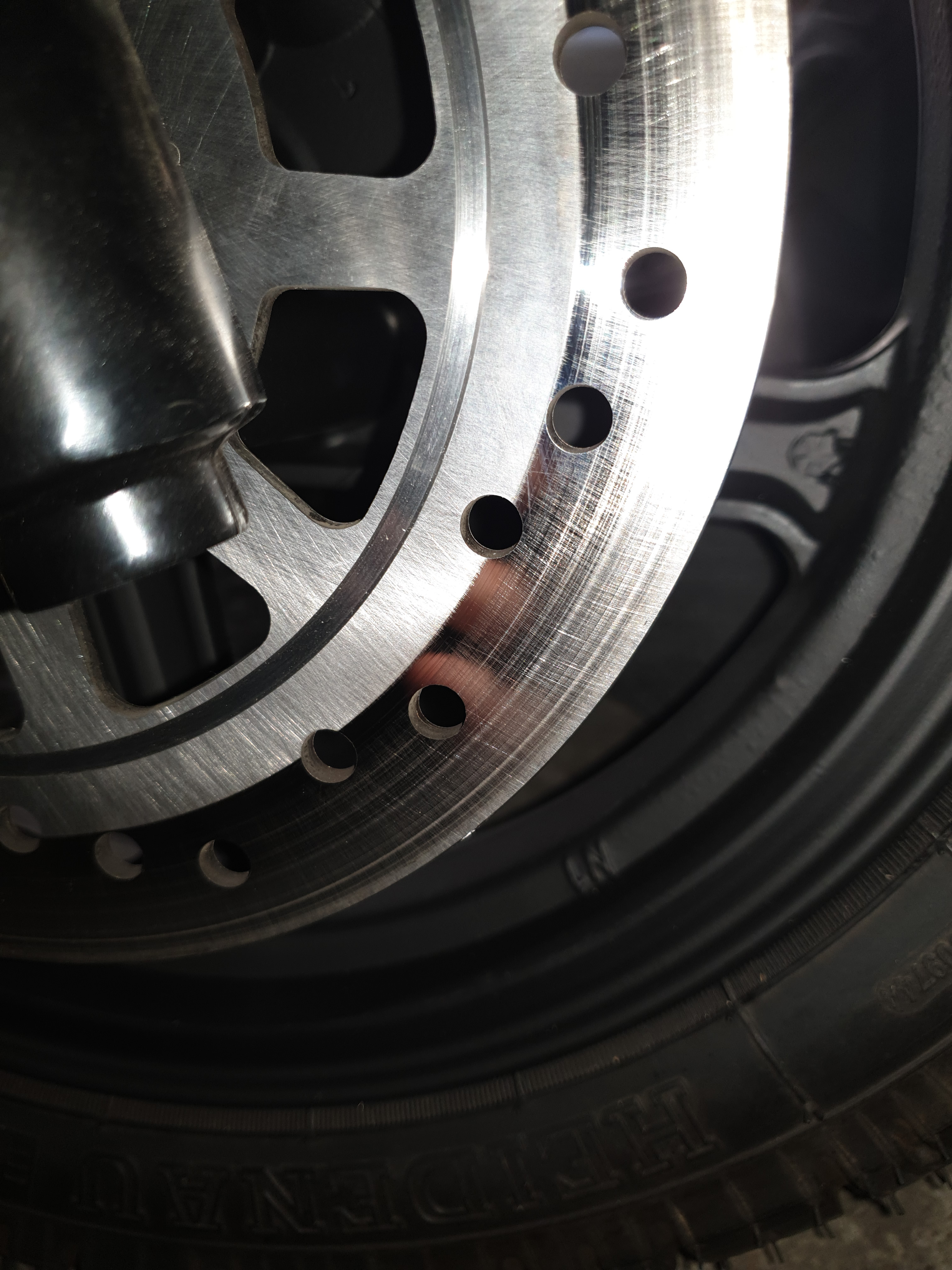

Meine Vorderrad Bremse quietscht!
Habe nun schon 2x die Bremsbeläge raus gehabt und das System gereinigt! Es ist Bremspaste (Kupfer) auf der Rückseite der Beläge und auch die Kanten sind angephast! Nutz leider nix! Nach sehr kurzer Zeit tritt das Problem erneut auf.
Was habt ihr da für Erfahriungen? Ist der Bremssattel so schlecht? Was kann man sonst noch machen? Der Händler hat es bisher auch nicht in den Griff bekommen.
Während der Fahrt hört man aber nix. Nur beim Rollen (vor und zurück)

so, es quietscht noch immer!!!
Ich habe eine neue Bremsanlage bekommen, auch neue Bremsbeläge! Die Bremsbeläge haben Kupferpaste auf der Rückseite, und sind angeschliffen.
die Bremscheibe wurde angeraut und entgrated. NIX HAT GEHOLFEN,
Egall welche Maßnahme, nach spätestens 2km quietscht die Vorderbremse bis ca 30km Geschwindigkeit.
Das Ding treibt mich in den Wahnsinn!

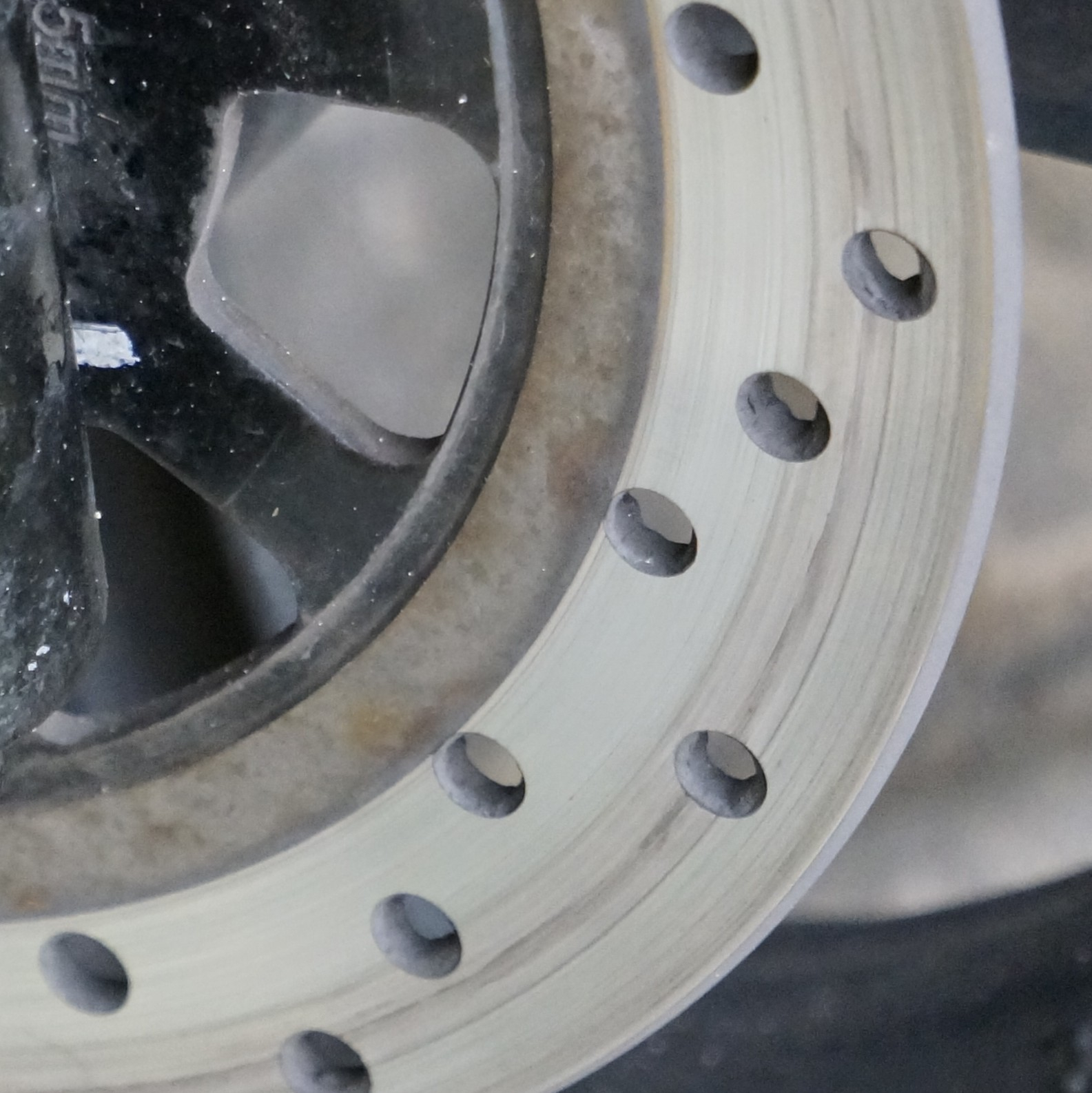

Ich habe so ziemlich zeitgleich mit dem anfänglichen Bremsenproblem auch meine Heidenaus draufgemacht.
Nachdem ich alles durch hatte von Kupferpaste überall hin(außer jetzt Reibbelag und Bremsscheibe), Anphasen, Reinigen, Anrauen, mich um die Federchen kümmern, hab ich dann den Bremssattel gelöst und minimal in der ja etwas größeren Bohrung verschoben und wieder festgezogen. Es war dann fast weg und bin dannn wie schon gesagt mit den neuen Heidenaus los und einfach viel gefahren. Bin dann immer, wenn es der Verkehr zu ließ, um auch die Heidenaus anzurauhen, angefangen zu wedeln. Wenn das Quietschen während der Langsamfahrt dann auftritt, einfach minimal die Bremse antippen. Und einfach viel und lange fahren.
Hab auch den Tipp eines alten Kollegen angewendet, wenn die Bremsen vom vielen Cruisen und Schnarchfahrten schon Rost angesetzt hatten und der TÜV Termin näher rückte, gilt auch für oder besonders für Anhänger (gebremst natürlich) und Wohnwagen. Nämlich einfach 10 mal beschleunigen (beim Roller Höchstgeschwindigkeit) und wieder bis auf Null abbremsen. Keine Vollbremsung, dass es qualmt, aber schon schön kräftig.
Und kein Hochdruckreinigen.
Hab mit dem N Sport über 4000km und mittlerweile alles gut.
Viel Glück
Viel Glück
