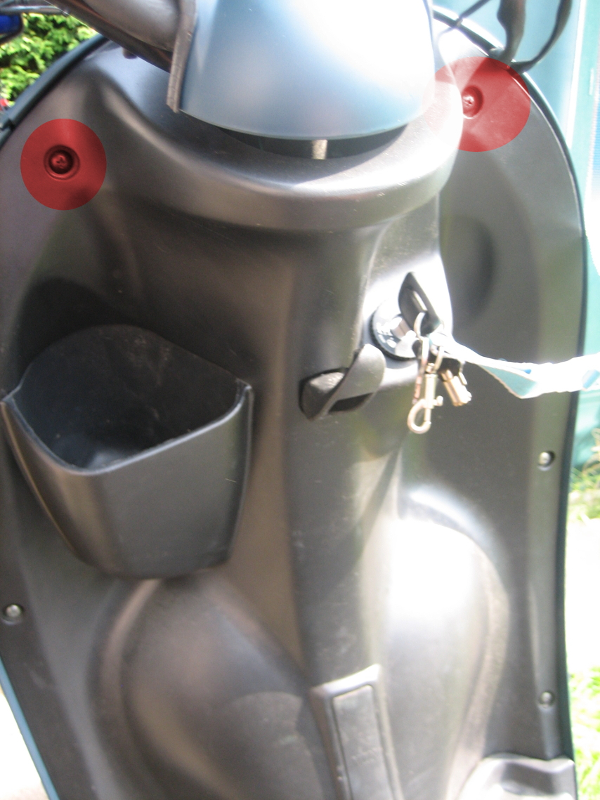

Das 1. Foto zeigt die 2 Schrauben, die den Lampenträger an der Innenverkleidung fixieren
Schrauben Innenverkleidung

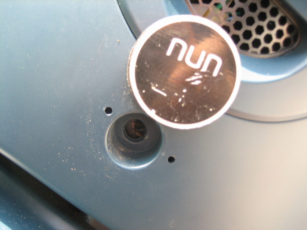

Fotos 2 zeigt das unu-Logo zur Seite gedreht mit Blick auf das Loch, an dem der Lampenträger festgeschraubt ist. Wichtig ist, dass ihr das Logo zurückdreht, wenn der Sechskant drunter raus ist
Logo unu zur Seite gedreht

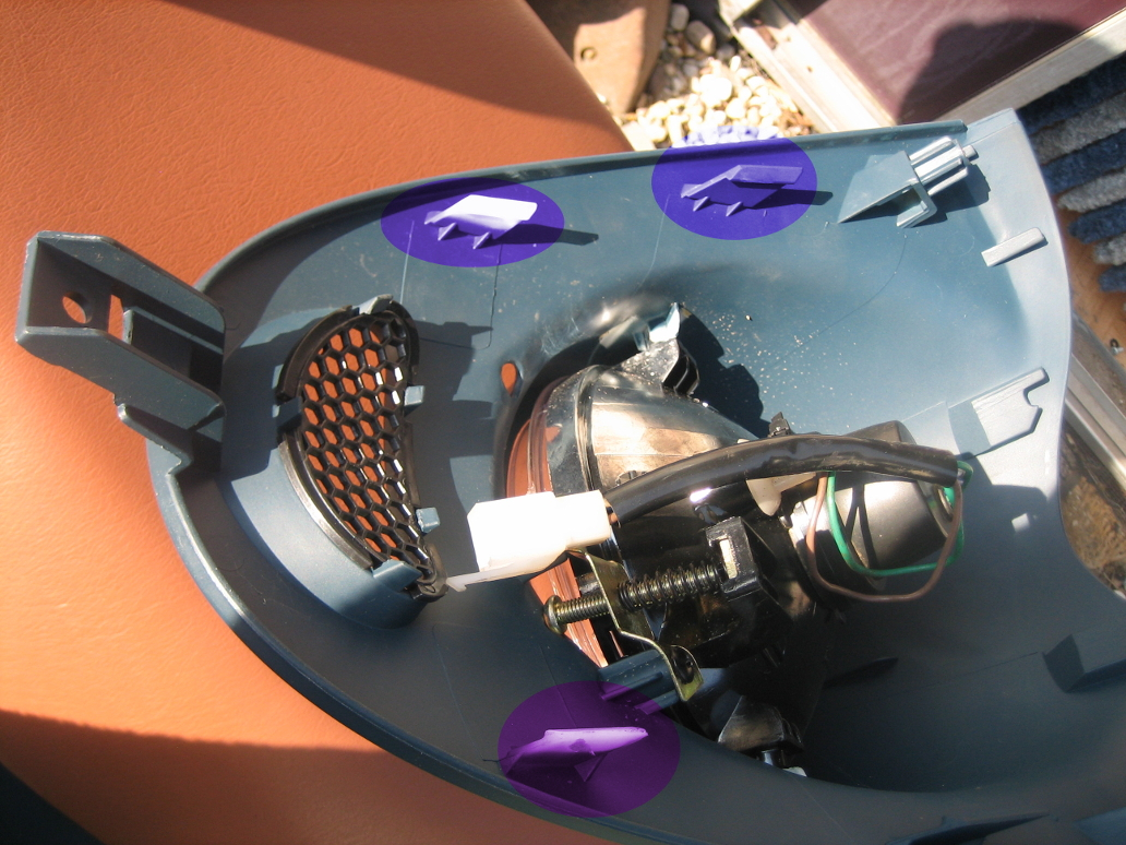

Foto 3 zeigt den losgeschraubten Lampenträger und markiert die Befestigungsnase, die sehr leicht abbricht :!:
Lampenträger von oben

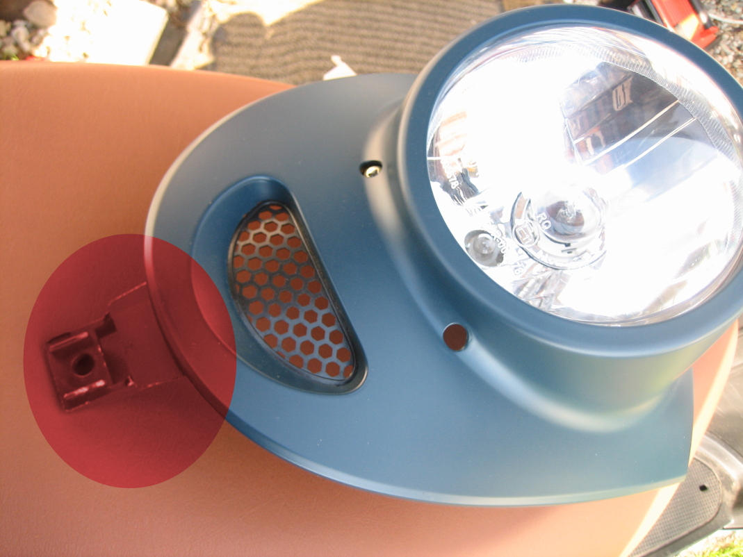

Foto 4 zeigt den Lampenträger von innen. Die Befestigungsnasen, mit denen der Lampenträger eingeklipst ist, sind markiert . Gut zu erkennen: Das Loch, mit dem Träger unter dem Logo festgeschraubt wird, nochmals festgehalten
Lampenträger Innnenseite
Foto 5 zeigt den kleinen Piezo links und das Blinkerrelais rechts. Oben seht ihr, dass das Logo zurückgedreht ist ;)
Conrad Piezo links, Blinkerrelais unu rechts

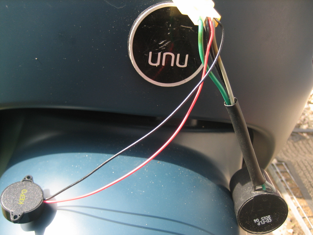

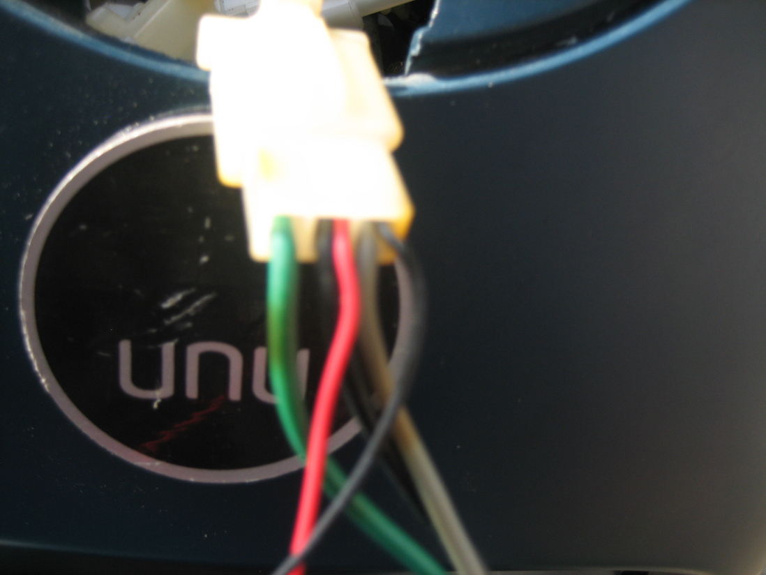

Foto 6 zeigt den Stecker von Blinkerrelais, die Kabelfarben des Relais und die verbundenen Kabel des Piezo am Stecker
Stecker Blinkerrelais unu
Jo, das isses eigentlich ;)
