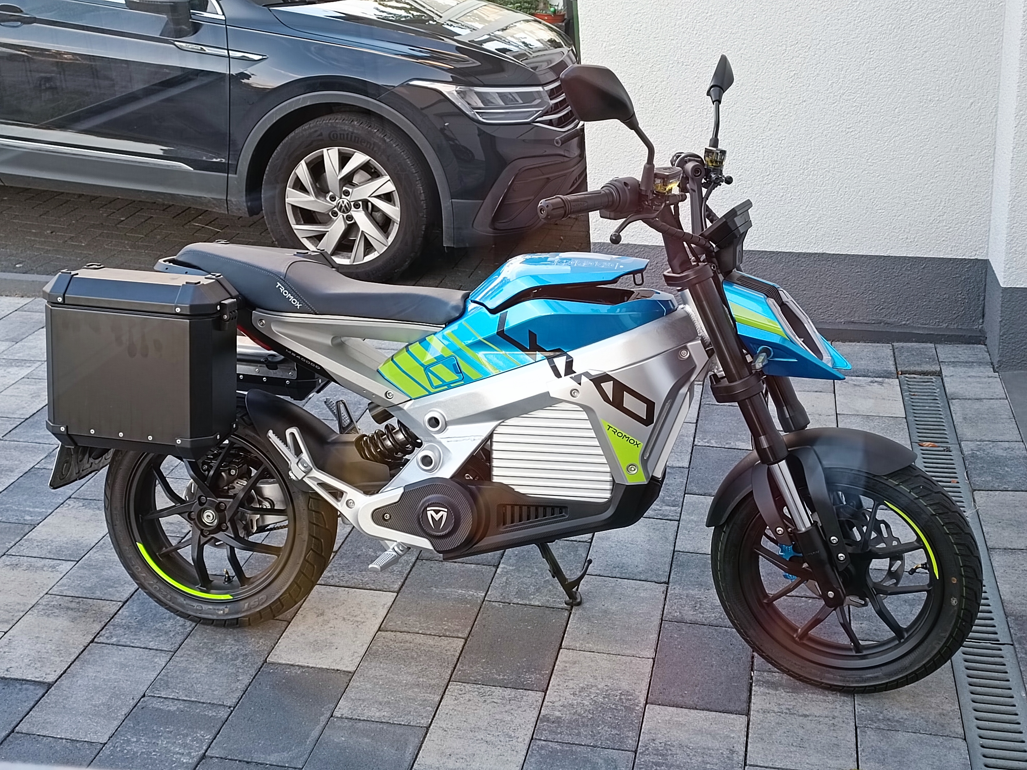

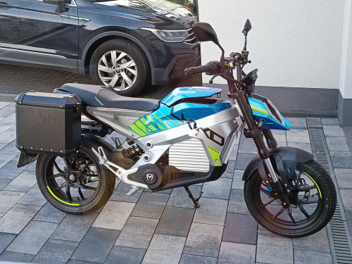

Elmo4u
Beiträge: 30
Registriert: Do 29. Dez 2022, 18:54
Roller: TROMOX, MinoB, Ukko S, noch eine Ukko S
PLZ: 3
Wohnort: PLZ D- 3.....
Tätigkeit: Zweiradmechanikermeister, TTXGP und FIM international E-Power Racing Teilnehmer a.D.
Re: Tromox Ukko S
Beitrag von Elmo4u »
brabax hat geschrieben:
Mo 3. Jul 2023, 10:05
Moin. Soweit ich weiß gibt es kein Topcase, aber Seitenkoffer und die Halterungen dafür. Die Koffer sind nur leider sehr teuer (500€/Stück).
Der Preis 499,00 ist für das Paar
49,90 Für den Kofferträger
Anbau war Gratis
Die Ukko meiner Frau mit Koffern, klappern ein wenig aber das kann ich bestimmt noch abstellen
