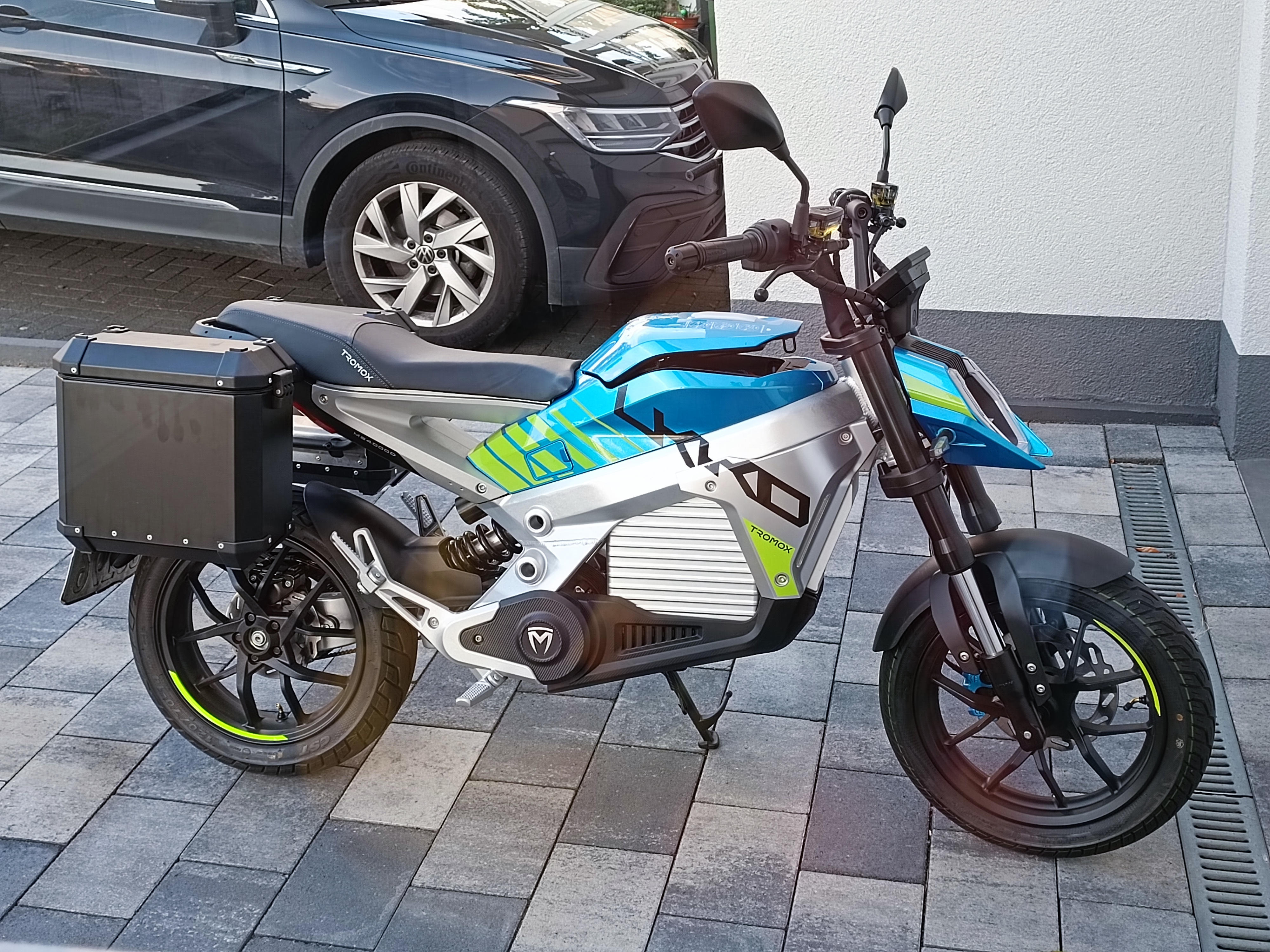

Moin. Soweit ich weiß gibt es kein Topcase, aber Seitenkoffer und die Halterungen dafür. Die Koffer sind nur leider sehr teuer (500€/Stück).

Der Preis 499,00 ist für das Paar
49,90 Für den Kofferträger
Anbau war Gratis
