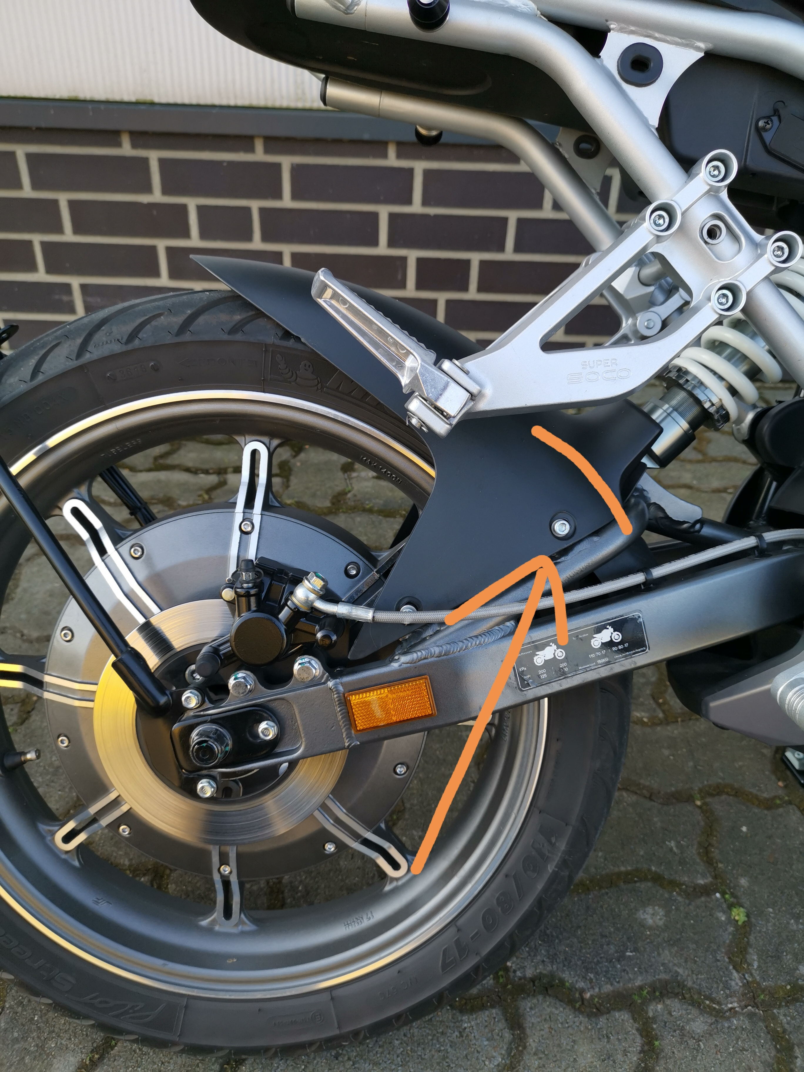

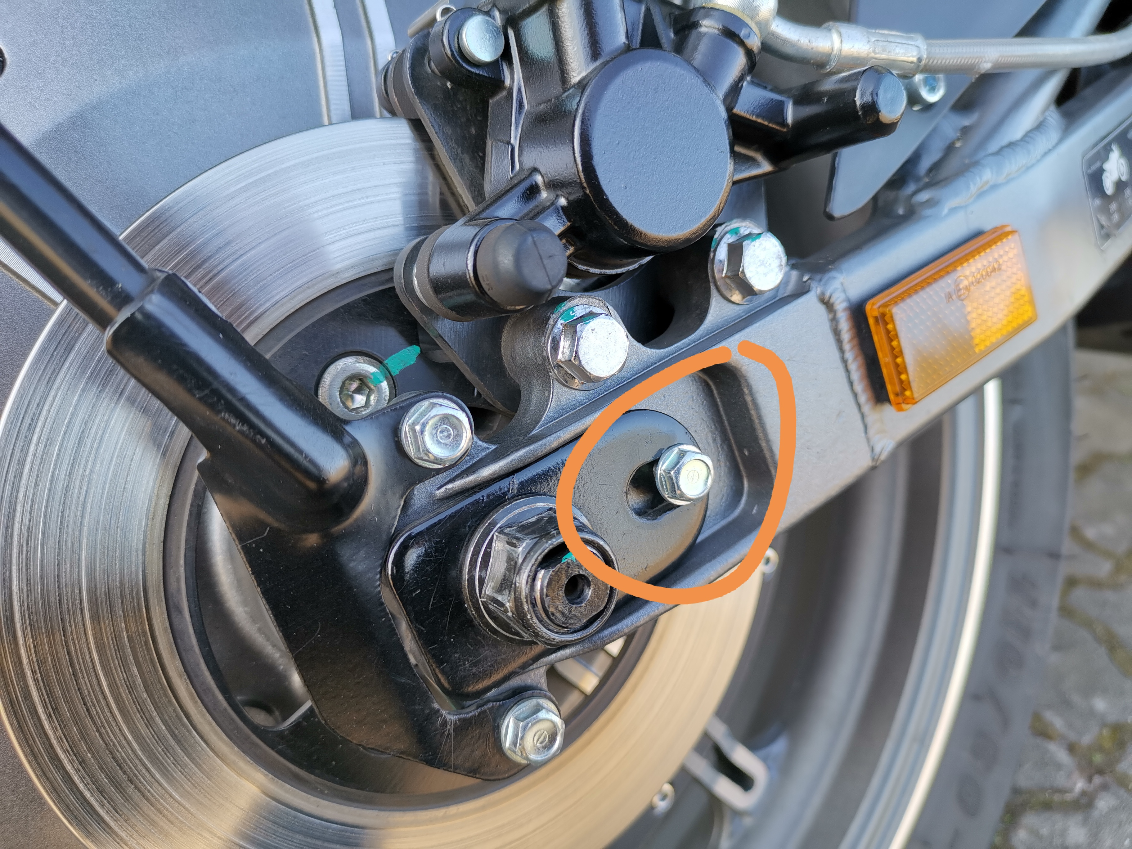

Hier 2 Bilder an denen ich die Schraube markiert habe, direkt auch das Langloch zu sehen um das Rad 5/6mm weiter nach hinten ziehen zu können. Auf dem zweiten Bild der kritische Punkt wo das Rad sonnst schleifen wird.
Bitte beachtet, nachmachen auf eigene Gefahr und nicht für den öffentlichen Straßenverkehr geeignet! ;)

Dabei bleibt aber der Bremssattel am angestammten Platz, d.h. einige mm Radius der Bremsscheibe wandern aus den Bremsbelägen raus und verringern somit den Nutzen der Bremsbeläge?

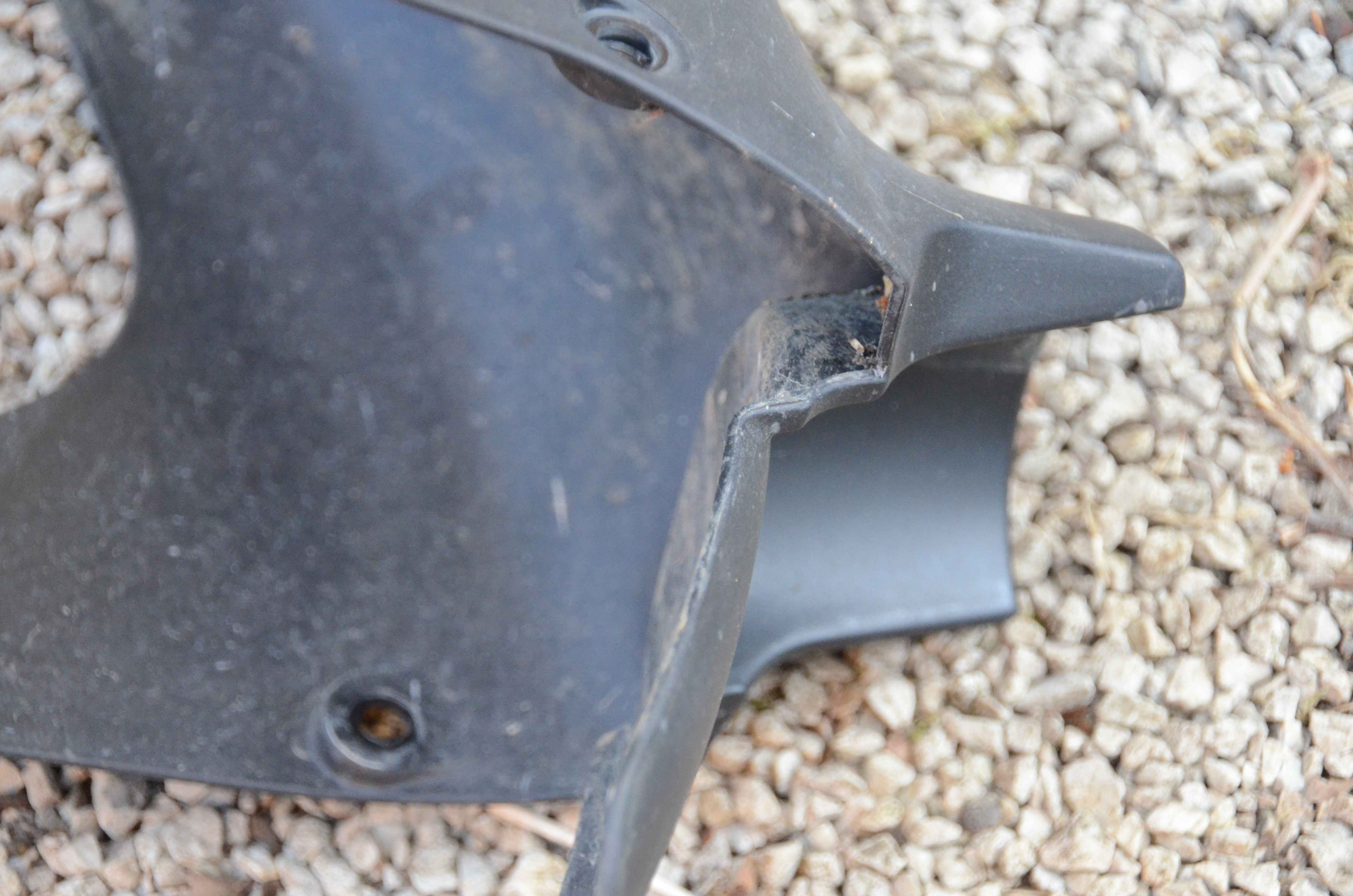

@krankworx und alle, die "alternative" Reifen aufziehen wollen:

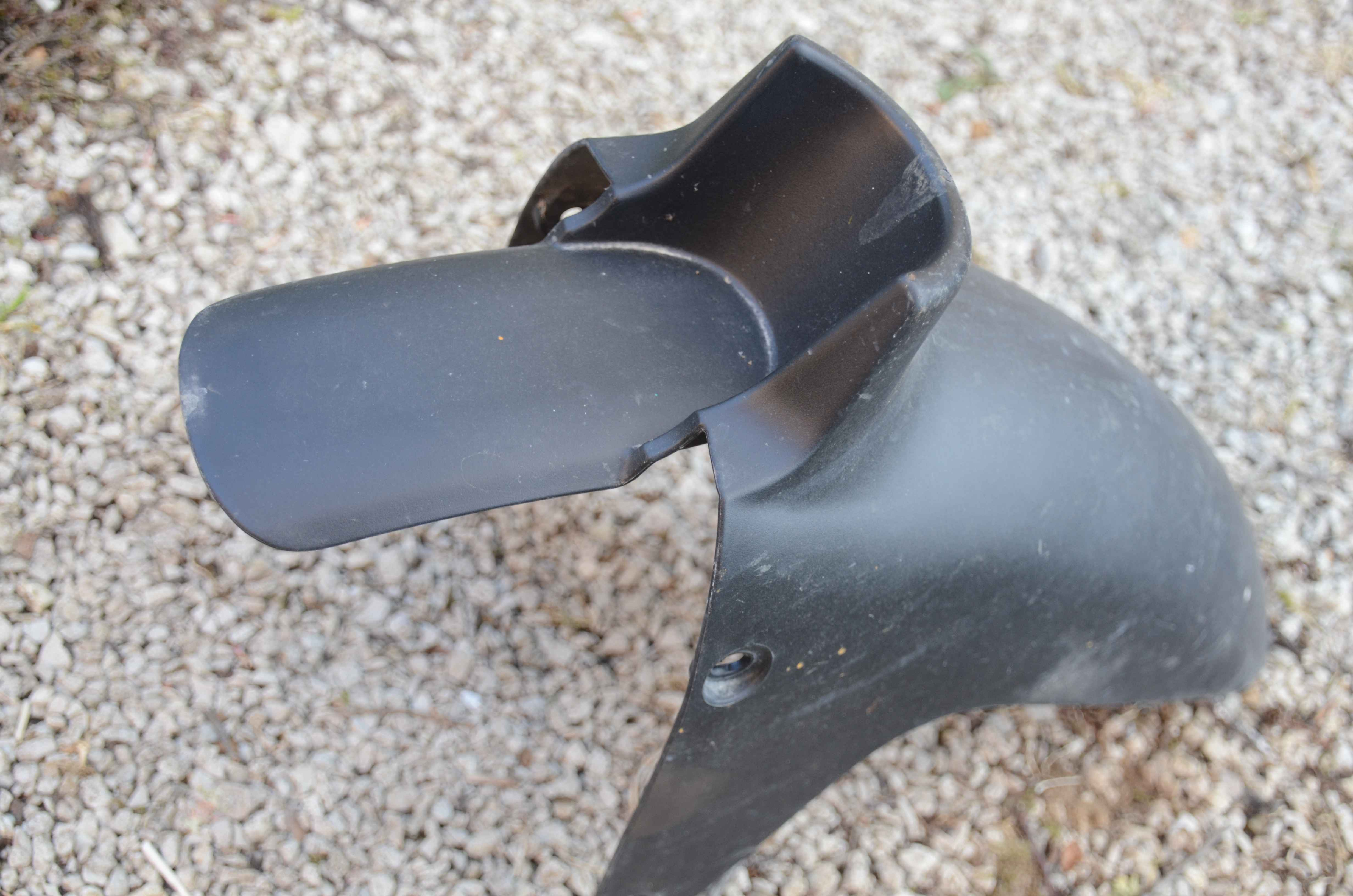

Das Problem des schleifenden Reifens ist der kurze Kotschützer der TS, siehe Bilder:
Wenn die Lasche am Dämpfer entfernt wird schleift nichts mehr.
Der lange Kotschützer der TC hat so etwas nicht, also hat die keine tragende Rolle.
Übrigens steht der Kurze zum Verkauf an.

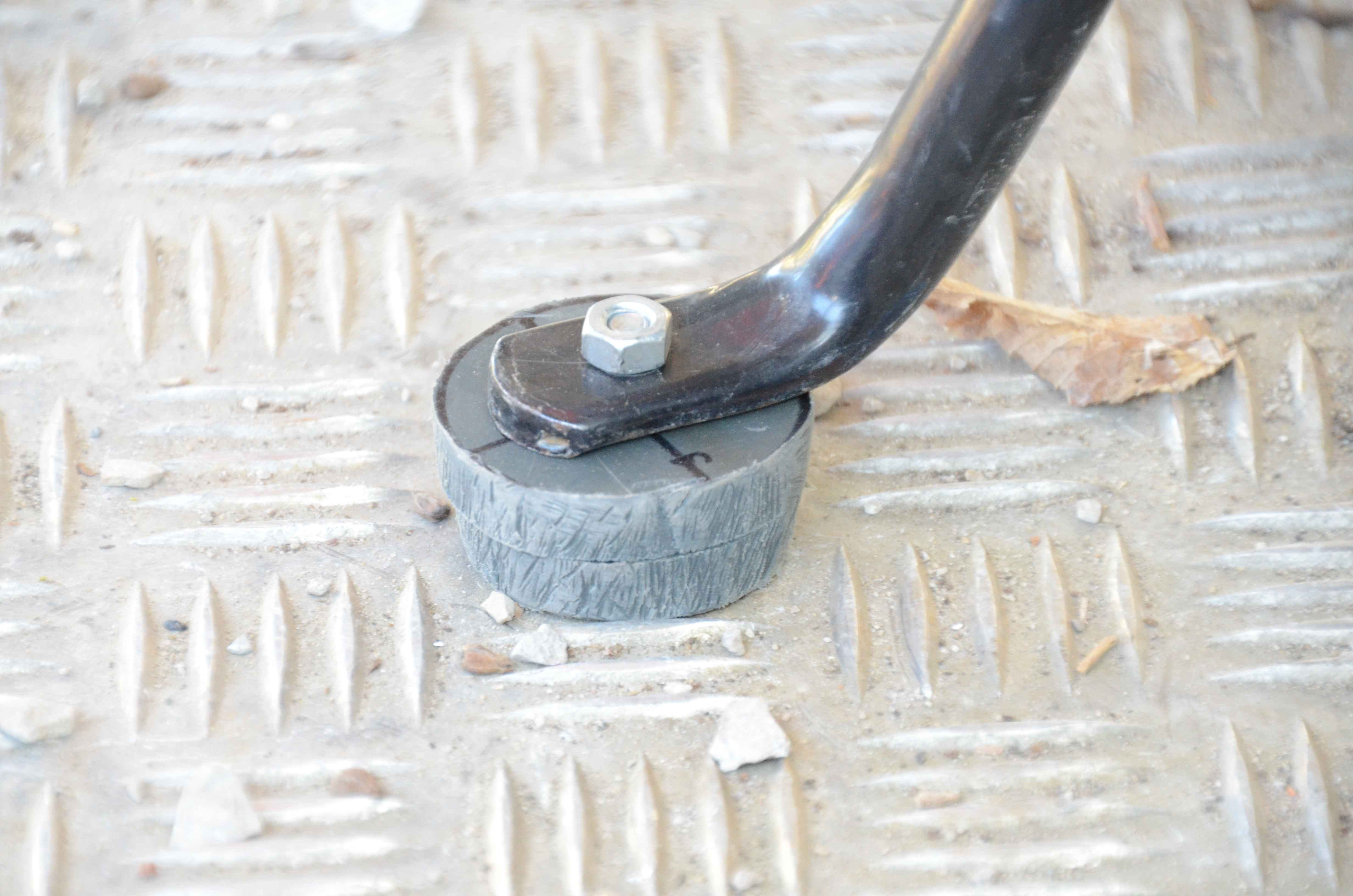

Zu bedenken ist, daß auch der Seitenständer durch den 2cm größeren Radius des Reifens "kürzer" wird. Meine, nicht so wirklich schöne, Lösung ist hier im Bild:
Damit habe ich die 2cm ausgeglichen und auch eine größere Auflage erreicht.

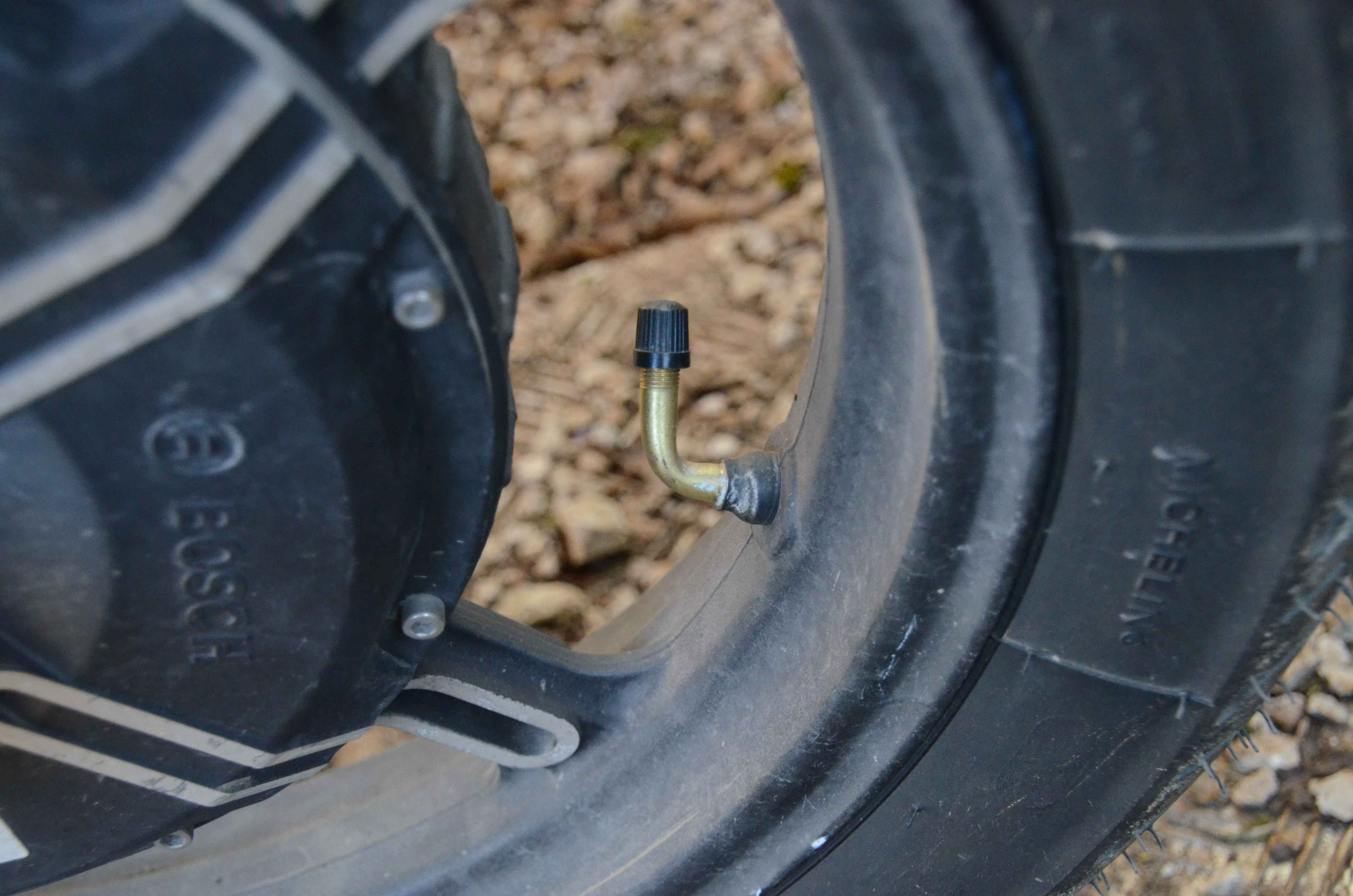

Und wenn man den Reifen wechselt, dann ist es auch der beste Zeitpunkt ein Winkelventil einsetzen zu lassen...
Supi. Dann komme ich um das Langlochfeilen herum :)

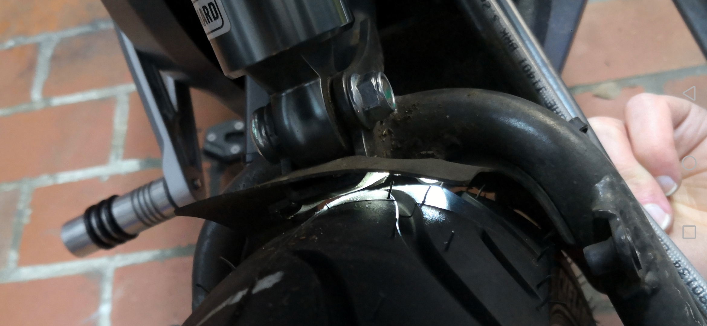

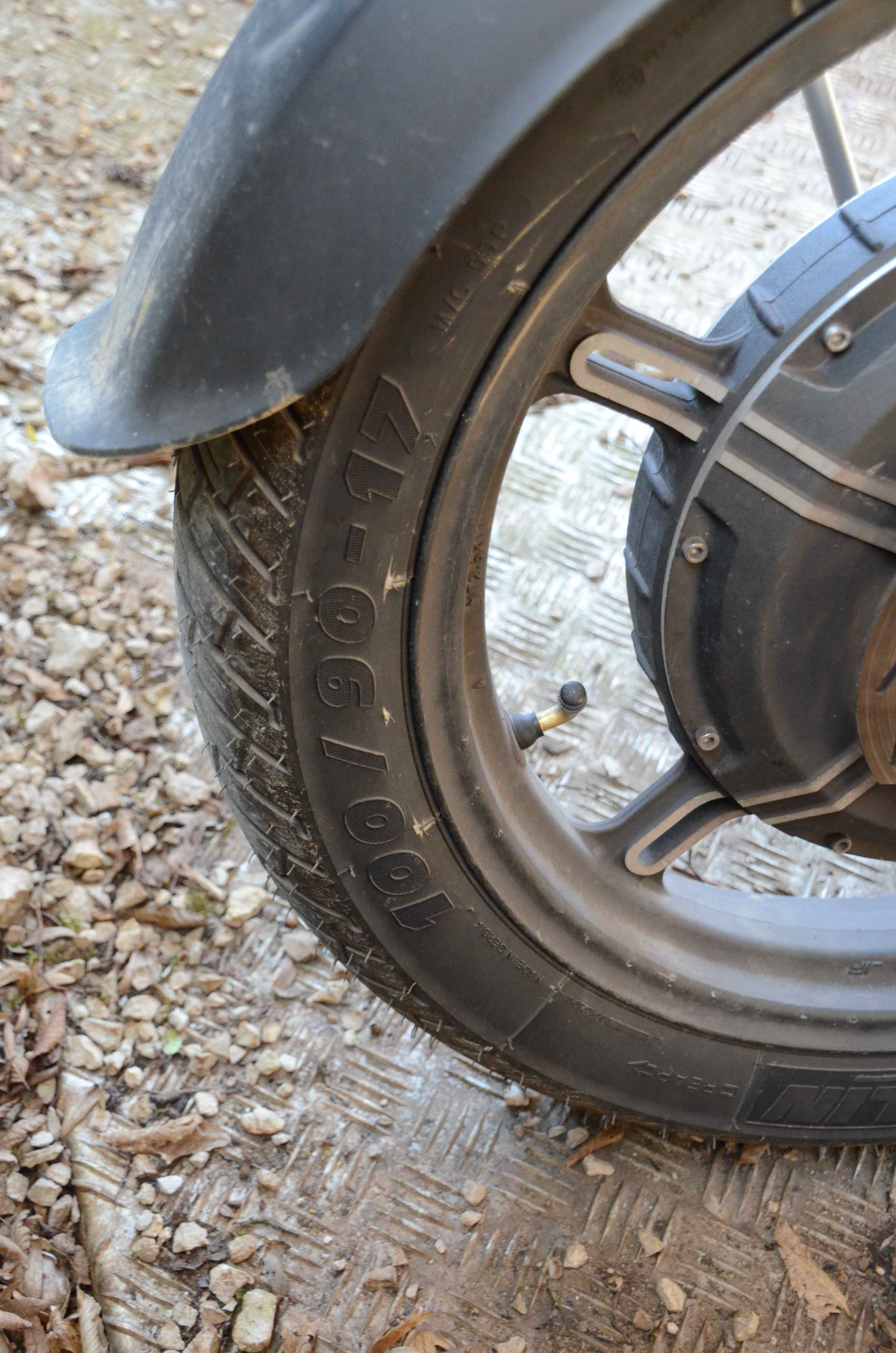

Das war in meinem Fall nicht das Problem, zu dem Zeitpunkt hatte ich noch das originale Schutzblech. Beim Michelin Pilot street ist in den Dimensionen 110/80R17 der Umfang so groß, das der Reifen an der Schwinge schleift. Komisch jedoch das laut Umfangsrechner der abgebildete 100/90R17 größer sein soll... Da gibt es je nach Hersteller / Modell aber eh immer Abweichungen.
Zu den Bremsen -> ja, wenn man zu weit nach hinten raus zieht sitzt der Belag nicht mehr komplett auf der Bremsscheiben! Gut mitgedacht, hatte ich ganz vergessen.
Hab tatsächlich noch ein Bild von der Montage gefunden :)

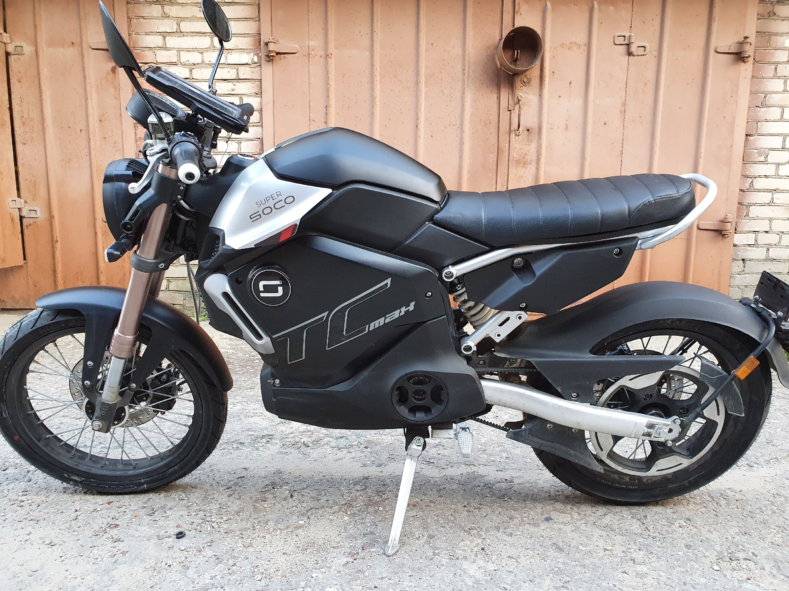

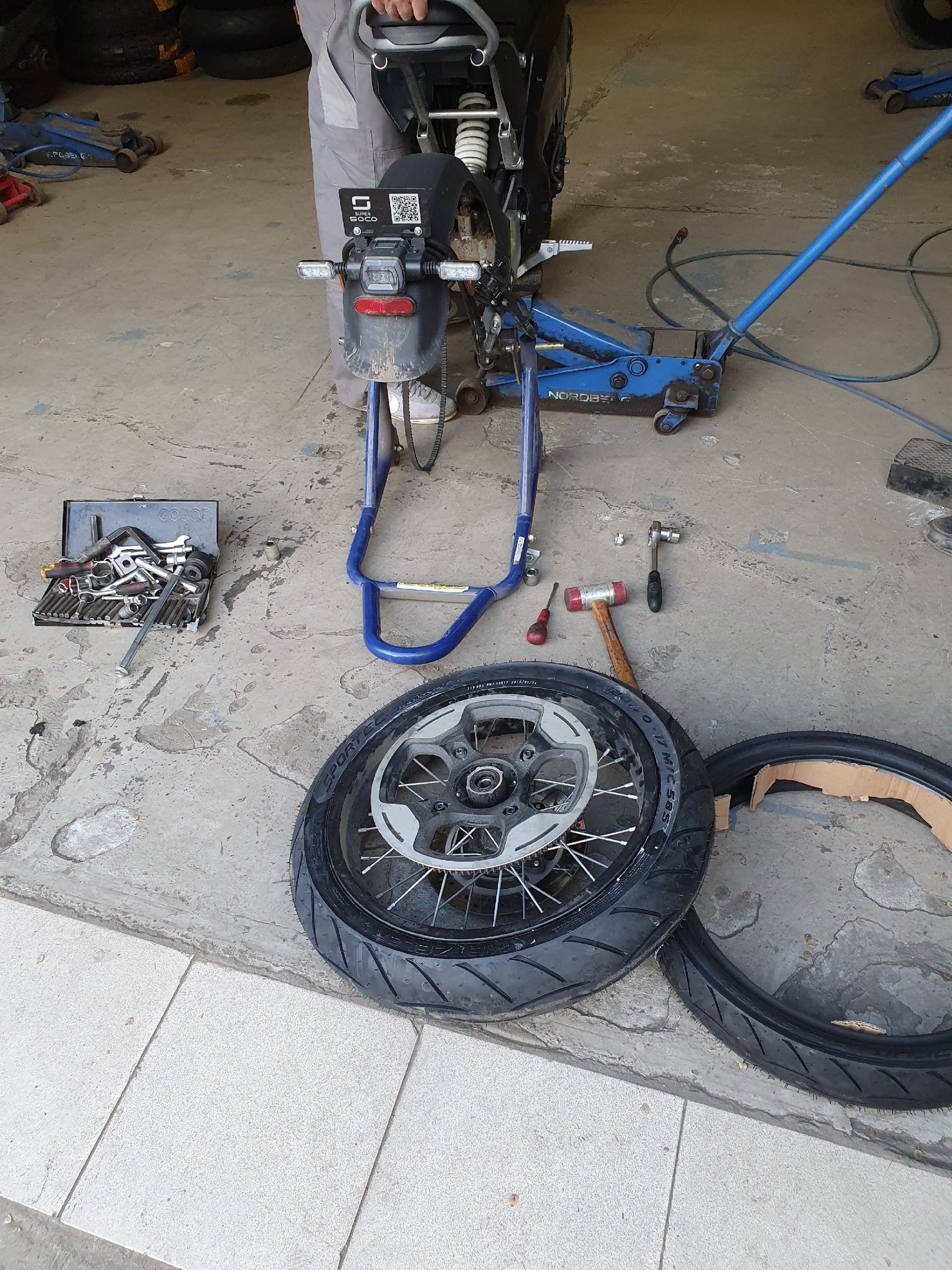

Reifenwechsel bei #SuperSoco Tc max
Motorreifen Metzeler Sportec Street 120/70 -17 58S TL hinten
Motorreifen Metzeler Sportec Street 90/80 -17 46S TL Universal (vorne / hinten) vorne
Der gesamte Ersatz kam 12500rub ($ 180 ~) und 30 Minuten meiner Zeit, sie konnten die Frontauswuchtung nicht durchführen, die Lager sind zu klein.
Während ich herumlaufe, aber von den ersten Minuten an spüre ich beeindruckenderen Grip und Handling beim Zerlegen der Räder. Die Jungs waren überrascht, dass es ordentliche Motorradbremsen gab und dass das Hinterrad voll vom Motorrad war. Ich möchte auch hinzufügen, dass ich die Beifahrer-Trittbretter entfernt habe. Wiegen Sie 3 kg pro Auge. Außerdem habe ich Bluetooth ausgeschaltet. Ich brauche die App nicht und sie funktioniert in Russland nicht, aber sie frisst Strom.
Test ride with 50% batt https://www.youtube.com/watch?v=EvO3YMv4N0c&t=41s
Test ride with 100%
Die Geschwindigkeit des Armaturenbretts, unter Berücksichtigung der neuen Reifen, liegt nicht, überprüft mit einem benachbarten Motorrad und GPS
