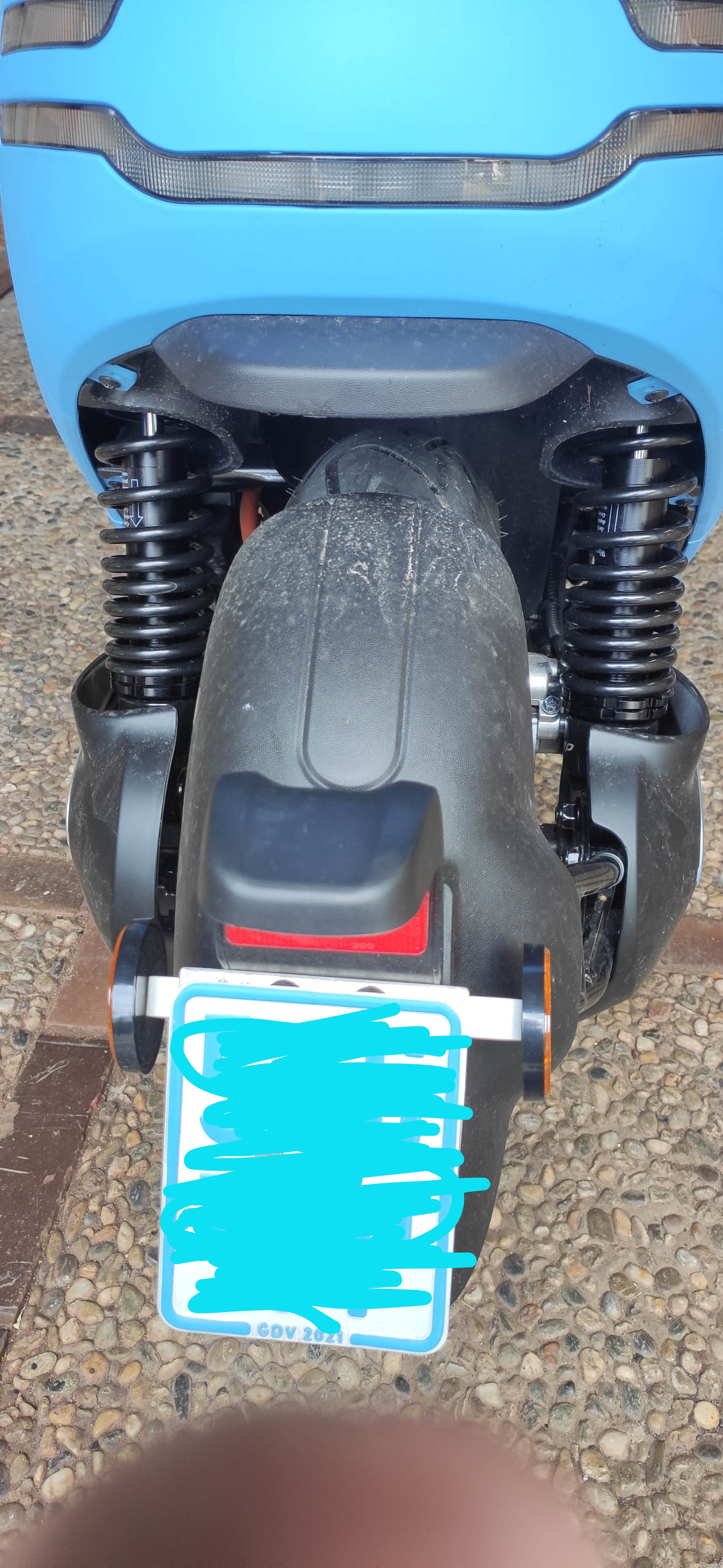

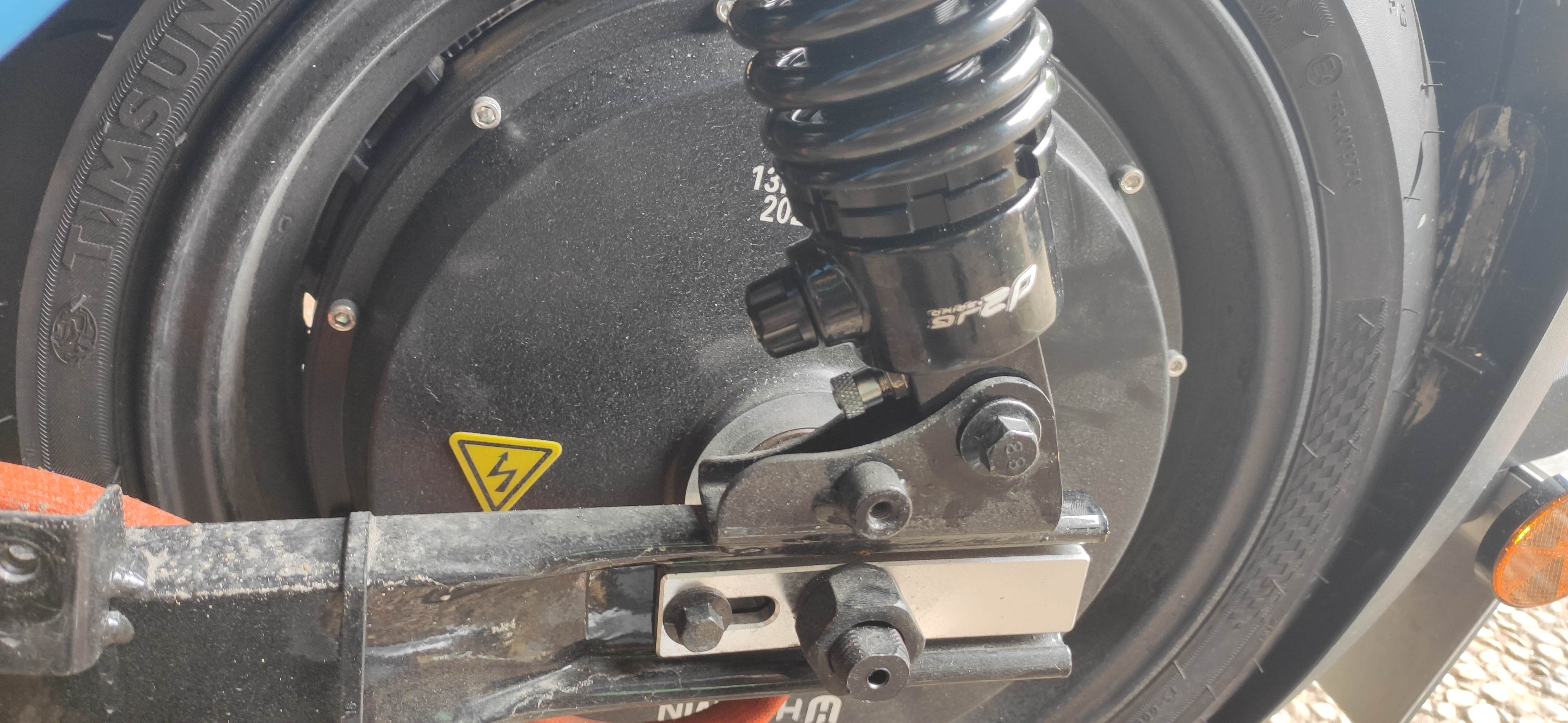

Nach meinem Verständnis ist es egal wie rum man die einbaut und ich wollte, dass es möglichst unauffällig aussieht. Verstellen werde ich da eh nichts. Bin mir aber auch unsicher ob die Dämpfer andersherum überhaupt passen würden wegen der Abdeckung an der Schwinge.meinereiner hat geschrieben: ↑So 25. Jul 2021, 20:43hallo Frischfleisch,FrischFleisch hat geschrieben: ↑Fr 14. Mai 2021, 15:15So es geht weiter mit dem Umbau.
Heute heißt es Federbeine tauschen und ich bin vom Ergebnis sowohl optisch als auch vom Fahreindruck mehr als begeistert.
warum hast Du die Dämpfer auf dem Kopf stehend eingebaut?
Die Einstellung für Federvorspannung etc. ist im Regelfall doch unten.
Gibt es da einen Grund dafür?

Das ist genau der Punkt, warum ich fragte.
Dem Federbein wird es wohl wirklich egal sein.
Aber jetzt ist die Einstellung für Federvorspannung etc. im Bauch des Rollers verschwunden, das gibt es ab Werk nicht.
Genau solche Kleinigkeiten machen aber den Graukittel beim TÜV und die Rennleitung erst stutzig und sie werden neugierig.
Deswegen schaue ich bisher rum, welche anderen Federbeine optisch näher am Original verbaut werden können.
Bei den Dämpfern, die Du jetzt verbaut hast, war nicht zufällig die Federrate etc. irgendwo vermerkt? Du sagst es passt hervorragend, dann wäre die Suche nach Vergleichstypen einfacher.
Eine Frage noch (ich habe die Federbeine noch nicht ausgebaut, der Roller ist 7 Tage alt) : Die Augen sind Oben und Unten 10mm und habe welche Breite?
Danke für Deine Infos!

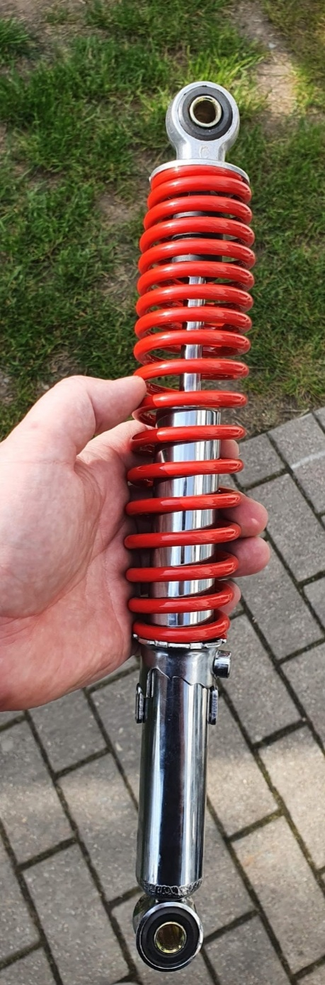

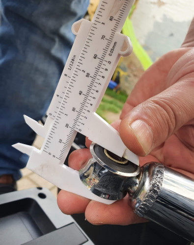

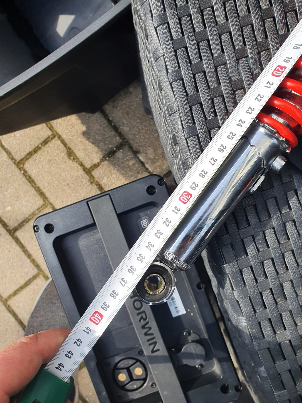

Federrate kenn ich leider nicht.
Hier die Abmessungen.
Oben und unten ist das Auge 10mm.

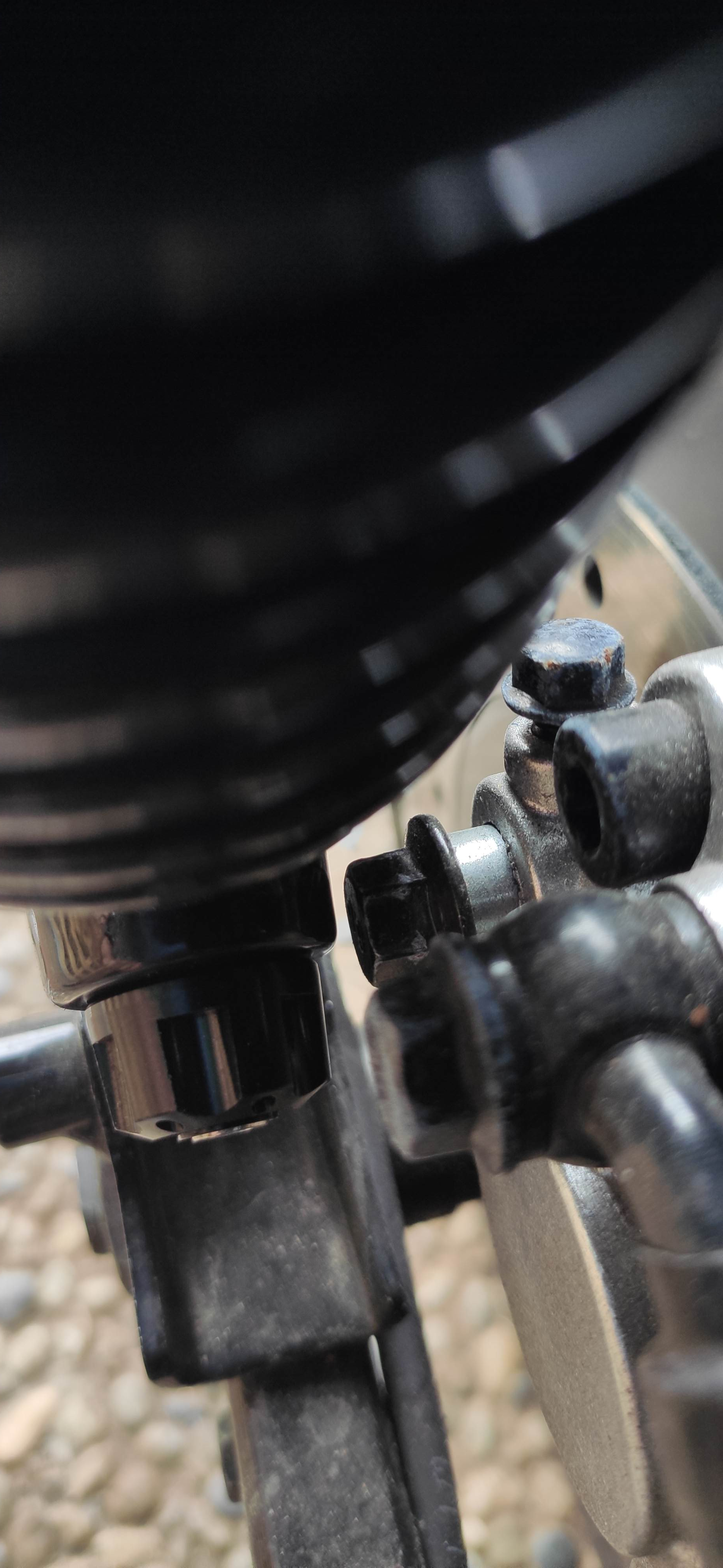

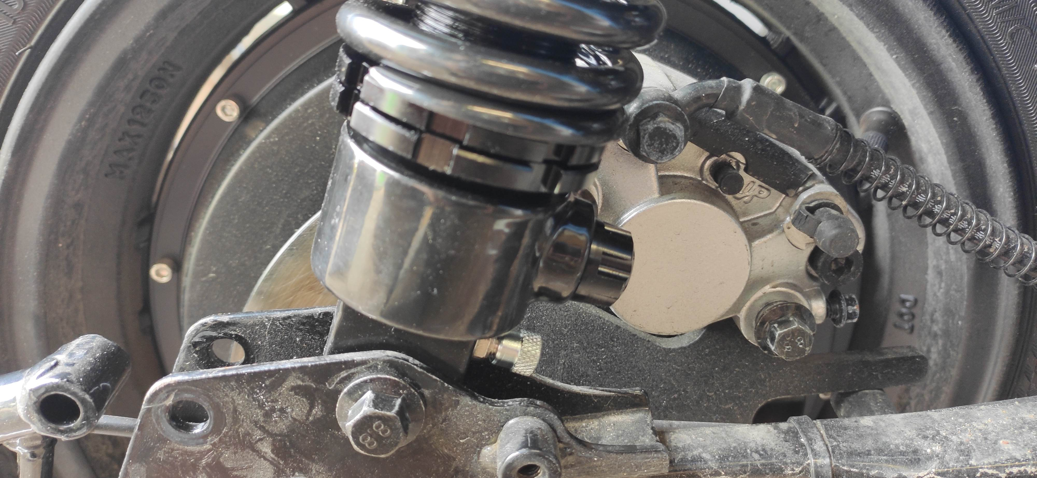

Hab nun die neuen Federbeine beim EK1 auch eingebaut.
Mit dem Ventil nach unten und nach vorne sonst steht es an der Kunststoff Verkleidung an. Distanzhülsen außen 12 innen 10 mm Länge 20 mm werden benötigt.
Für schwere Fahrer, oder häufig zu zweit auf jeden Fall eine Verbesserung. Sonst schon sehr straff.

das gefällt mir schon wesentlich besser.
Zumal die Teleskopstangen jetzt geschützt in den Domen liegen.
Du sagst sie wären sehr straff.
Darf ich fragen was Du wiegst und wie weit die Dämpfer einsinken beim Draufsetzen?
(einfach mit Zollstock am Sattel messen)

Mit 60 kg ca. 0,5 cm
Mit 95 kg ca. 1 cm
Fahrer 95 kg Sozius 69 kg ca. 2 cm
Mit 95 kg ca. 1 cm
