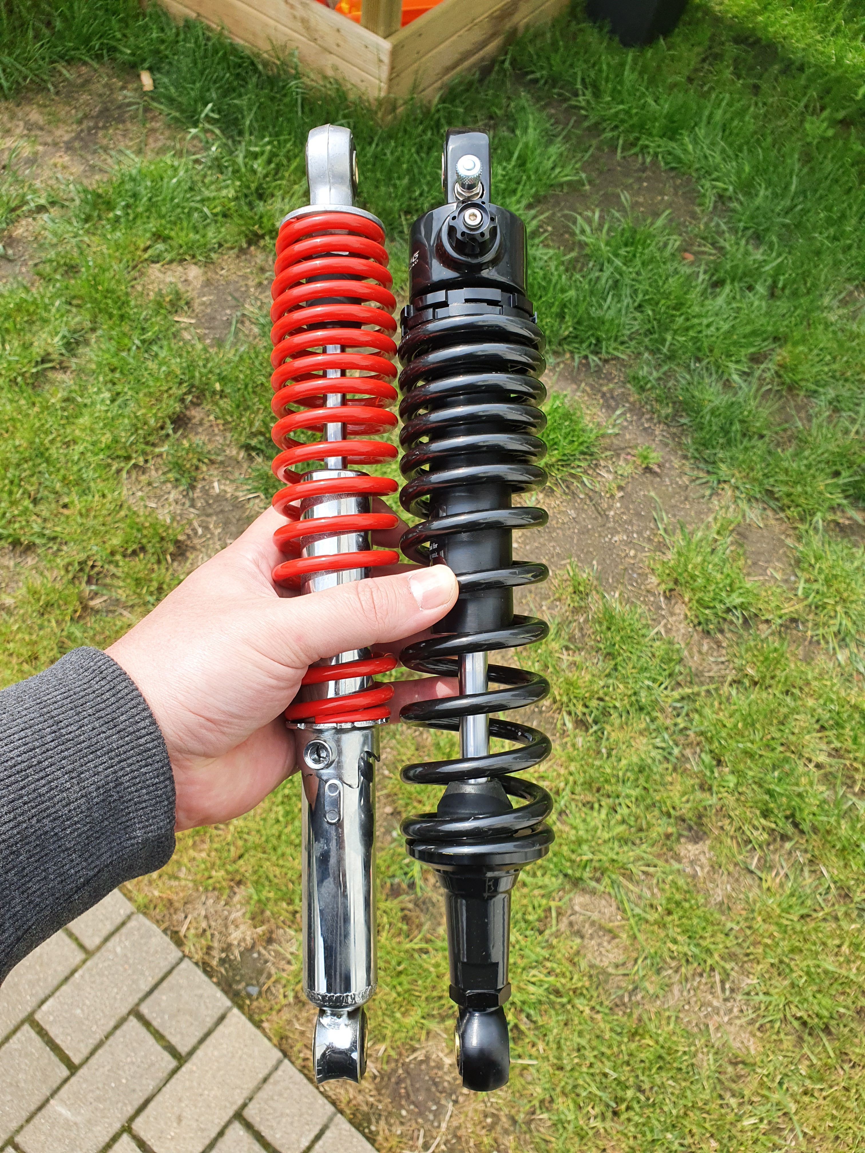

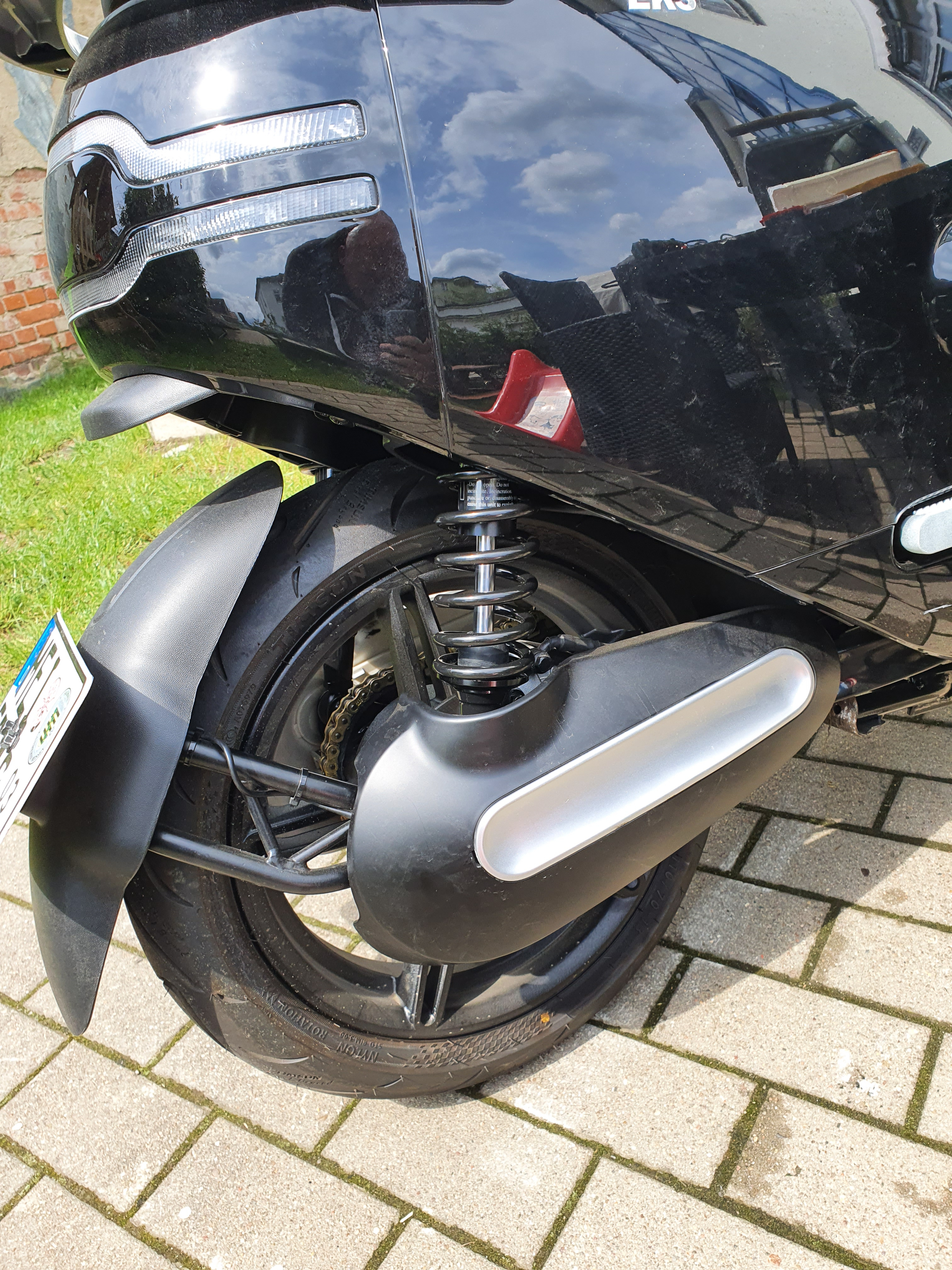

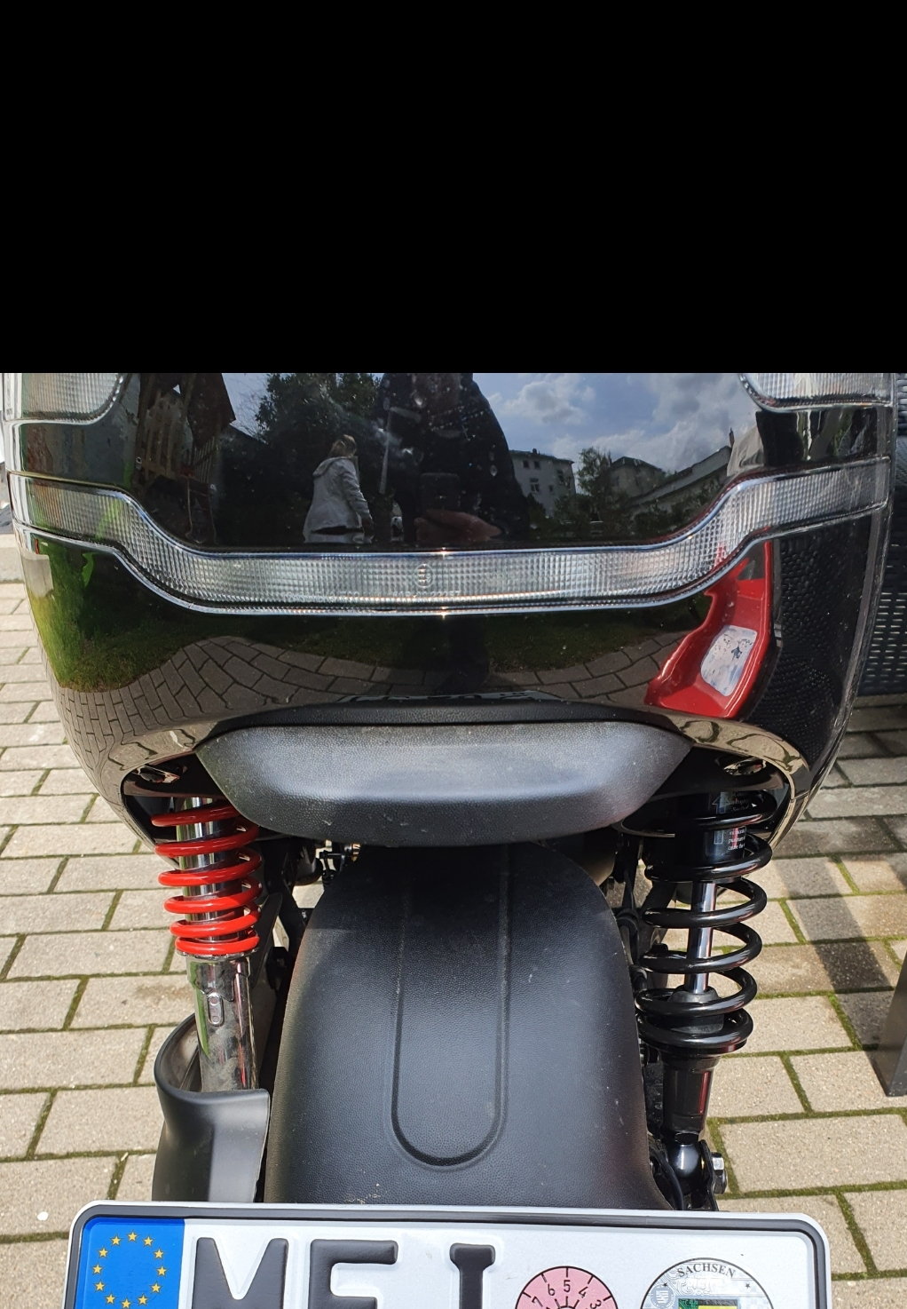

So es geht weiter mit dem Umbau.
Heute heißt es Federbeine tauschen und ich bin vom Ergebnis sowohl optisch als auch vom Fahreindruck mehr als begeistert. Für gut 77€ auf Aliexpress:

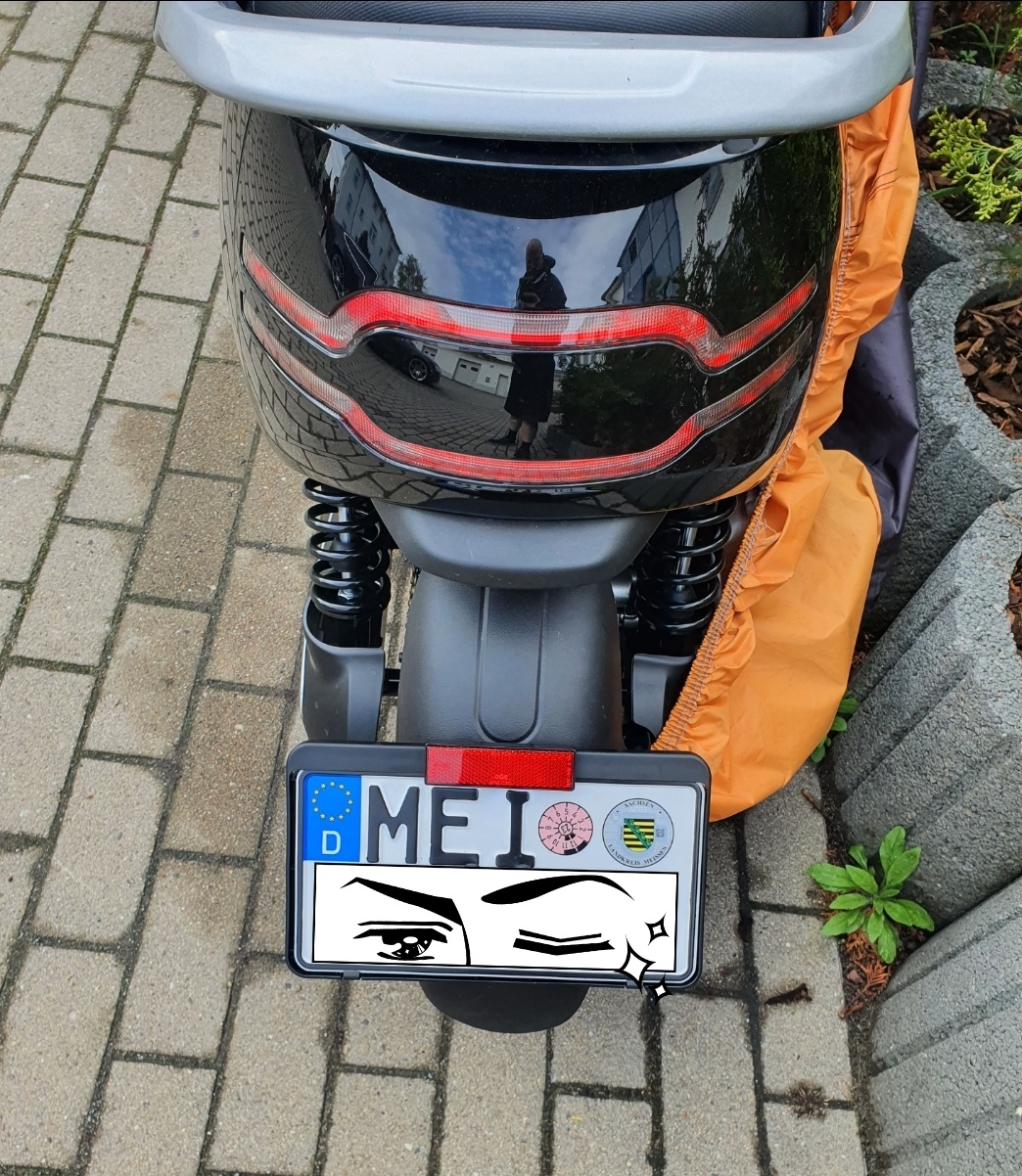

Und hier noch mein Kennzeichenumbau mit E-Prüfzeichen:

Hättest Du dazu auch einen Link?FrischFleisch hat geschrieben: ↑Fr 14. Mai 2021, 15:15So es geht weiter mit dem Umbau.
Danke!

Moin romdo,
ich hoffe das passt jetzt mit dem link. Ich habe mir die Dinger auch dort besorgt und bin genauso begeistert. Länge 360 mm. Preis mit Versand 84. Dauer 6 Tage. Einbau easy. Allerdings brauchst Du 4 Reduzierhülsen. Die Bolzen haben 10 mm und die Löcher sind 12 mm. Ich hab mir welche gebastelt.
https://m.de.aliexpress.com/item/330071 ... _id=&is_c=
Beste Grüße und viel Erfolg
Thomas
Thomas

Die Reduzierhülsen habe ich mir bei Amazon für 10€ bestellt.
https://www.amazon.de/gp/product/B00S5N ... UTF8&psc=1
Nach 200km bin ich immer noch begeistert von den Federbeinen.
