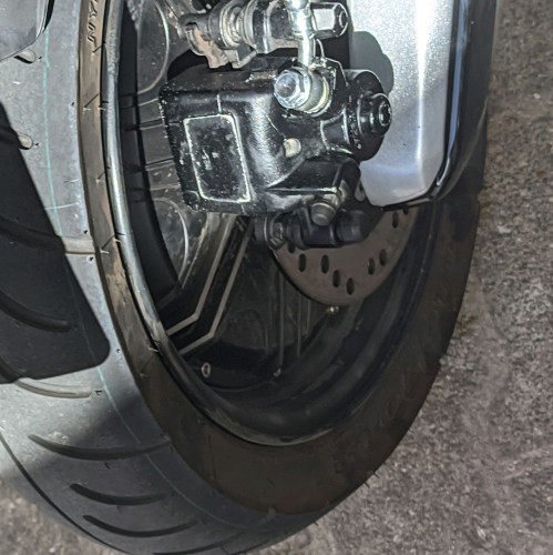

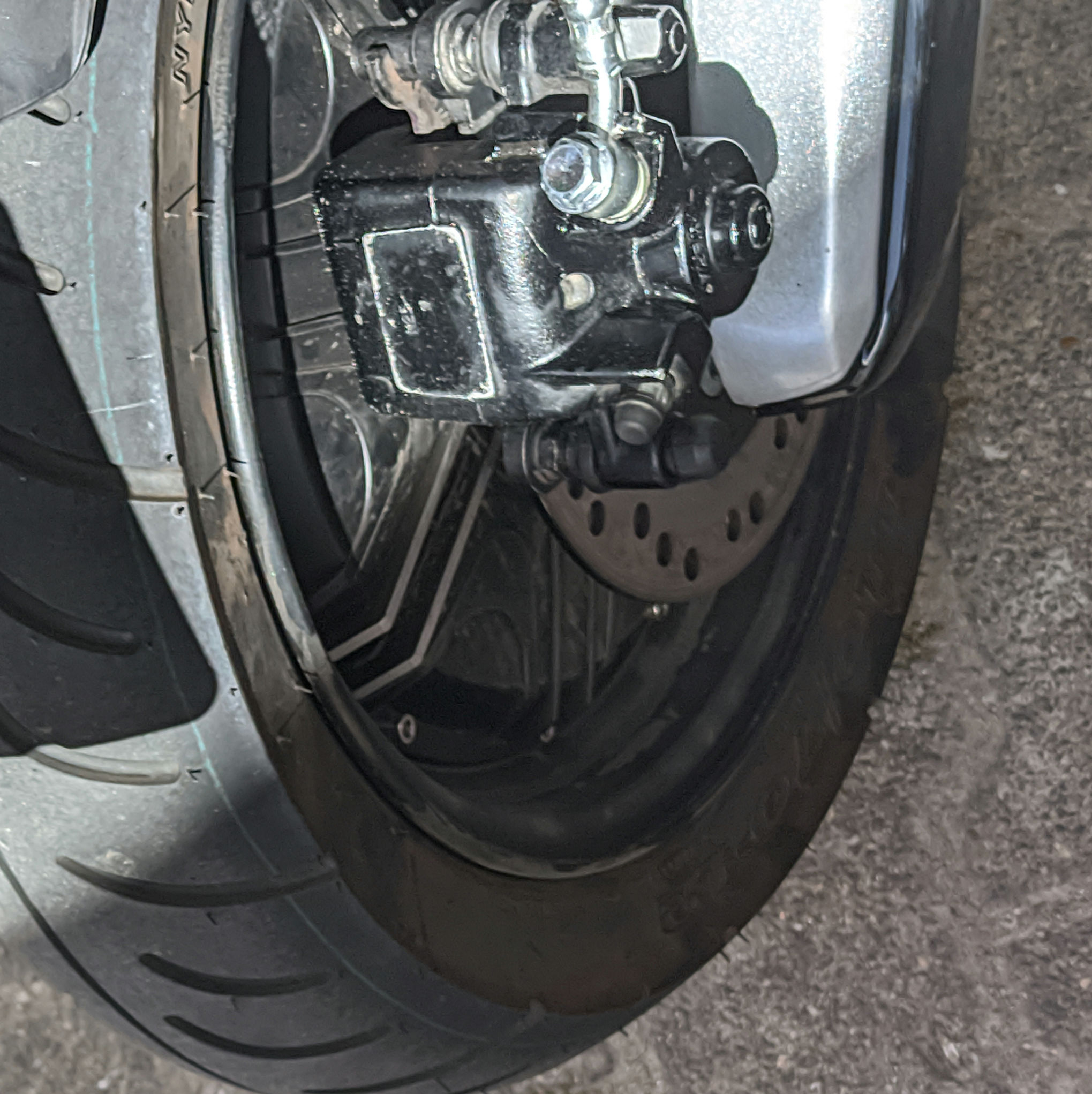

Tante Edit sagt : Auf dem Bild ist auch zu erkennen das man den YUANXING Reifen durchaus bis kurz vor die Kannte fahren kann.

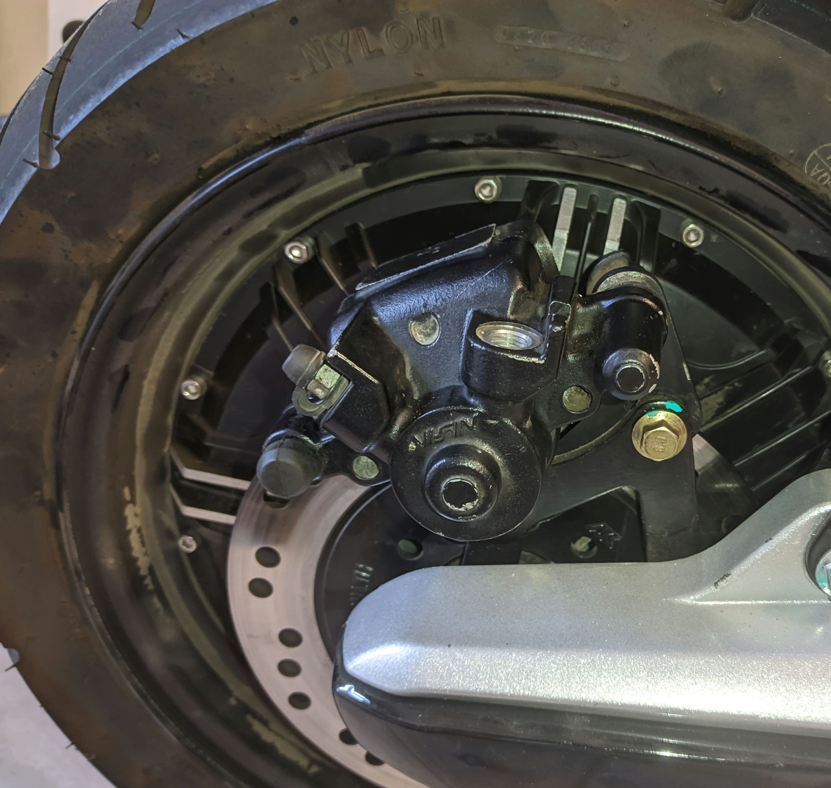

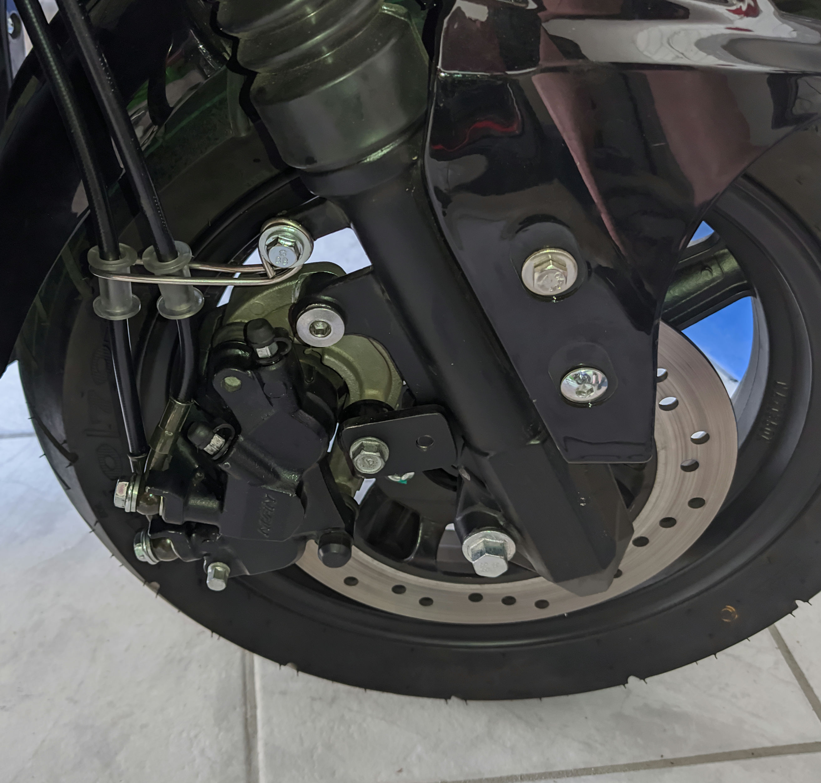

Der "neue" Nissin Bremssattel vom Suzuki Burgman hat schon mal an seinen neuen Bestimmungsort Platz genommen. Morgen kommen noch final die Bremspumpen und die Stahlflex Leitungen dran.

Es ist vollbracht, die Chinesen Bremspumpen ächtzen nicht mehr wenn voll hinein langt denn jetzt werkeln Nissin mit 14mm Kolben dort. Verbunden ist das ganze jetzt mit Stahlflex. Es quietscht, rattert bzw. Es findet nichts unnormales mehr statt. Endlich...

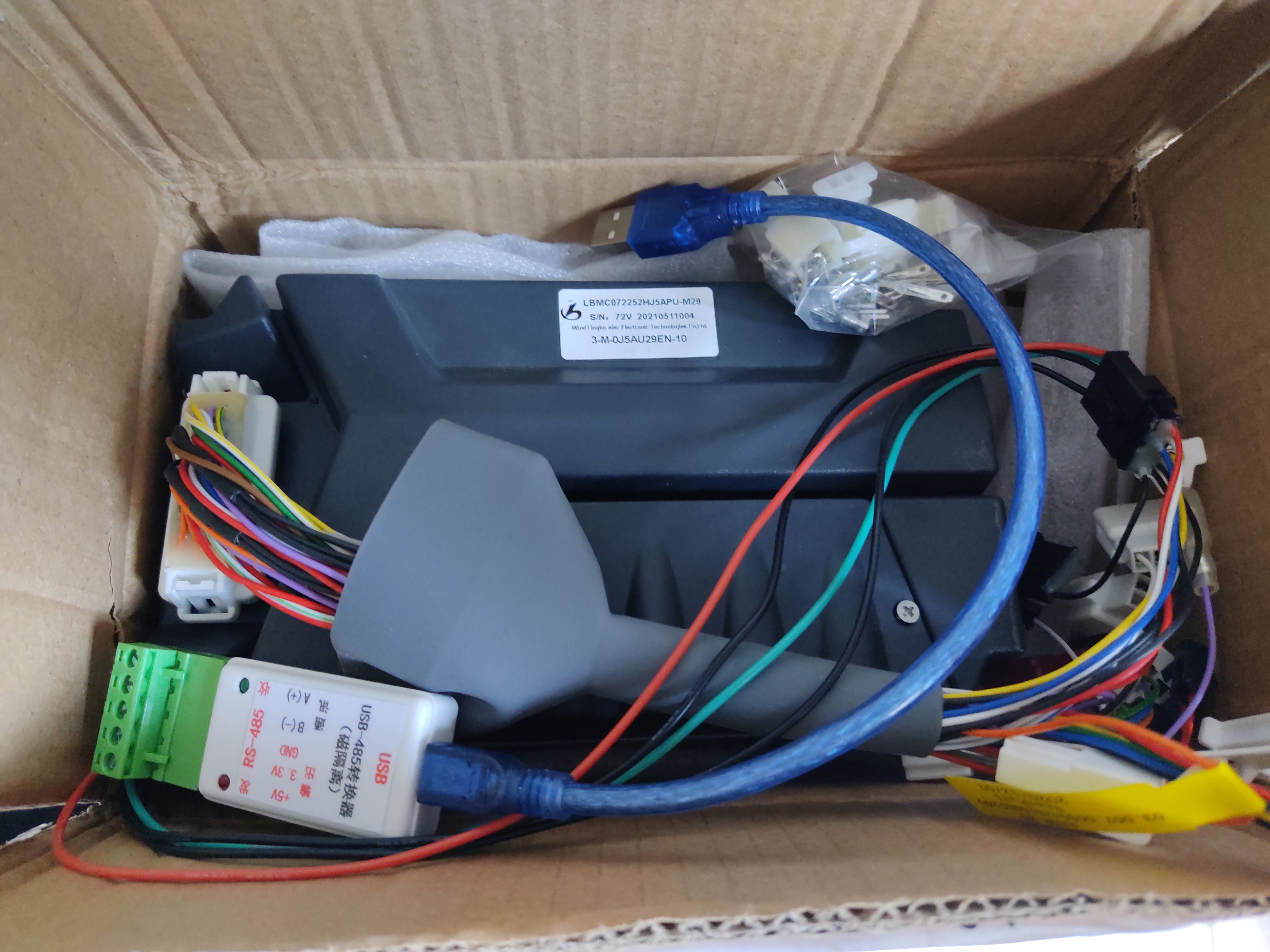

Hallo, könnte mir jemand kurz mal einen Test durchführen an seinem Roller? Ich bin gerade am Umbauen auf einen anderen Controller und habe da noch etwas Problemen den Controller jetzt wieder raus und rein zum testen wäre sehr nervig . Wann genau steht das P Symbol bei euch im Display ? Werden dann die Fahrstufen angezeigt? P verschwindet wenn man z. B aufgebockt Gas gibt und der Tacho was anzeigt?
