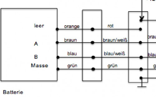

Dieses Kabel rote bzw. orange Kabel führt aber nirgends hin bzw. ist nicht angeschlossen. Du musst es mit dem geschalteten Batt+ verbinden.Feuerteufelchen hat geschrieben: ↑Mi 18. Mai 2022, 16:04Na da muss bei mir doch die Brücke drauf, oder bin ich jetzt ganz wirr? Orange bzw auf der anderen Seite vom Stecker Rot ist bei mir Pin 5 am Akkustecker!

Also das orange was auf Pin 5 vom Akku geht mit dem roten vom Wandler verbinden?!
Nur das Ich das jetzt richtig verstanden habe?

Ja.Feuerteufelchen hat geschrieben: ↑Mi 18. Mai 2022, 16:47Also das orange was auf Pin 5 vom Akku geht mit dem roten vom Wandler verbinden?!

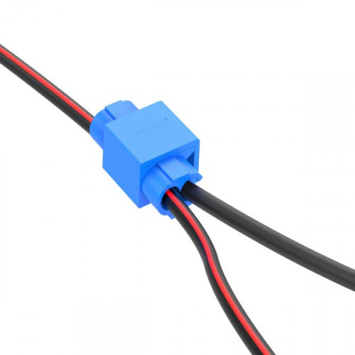

Gibt so spezielle Verbinder, die das Kabel zumindest nicht durchtrennen.Feuerteufelchen hat geschrieben: ↑Mi 18. Mai 2022, 16:54Gut, jetzt kommt der schlimme Teil, ich hasse es Original Kabel durch zu schneiden....![]()

Damit beschäftigt man das Kabel aber auch und schön ist anders. Wollte es mit Lötverbindern machen, da gehen aber keine zwei Kabel durch, jetzt haben wir s ganz normal gelötet.

Mein Favorit wäre sowas hier:
https://www.amazon.de/-/en/gp/aw/d/B09G ... p13NParams
aber das bekomme ich auf die schnelle nicht. Vielleicht ändere ich es ja noch Mal, mal sehen.

Mit diesen Steckern hast du aber immer noch kein Y-Stück.Feuerteufelchen hat geschrieben: ↑Mi 18. Mai 2022, 18:05Mein Favorit wäre sowas hier:
