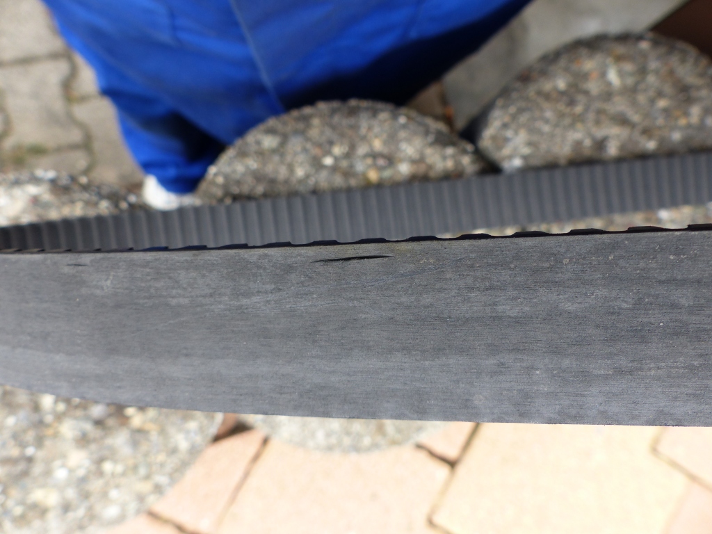

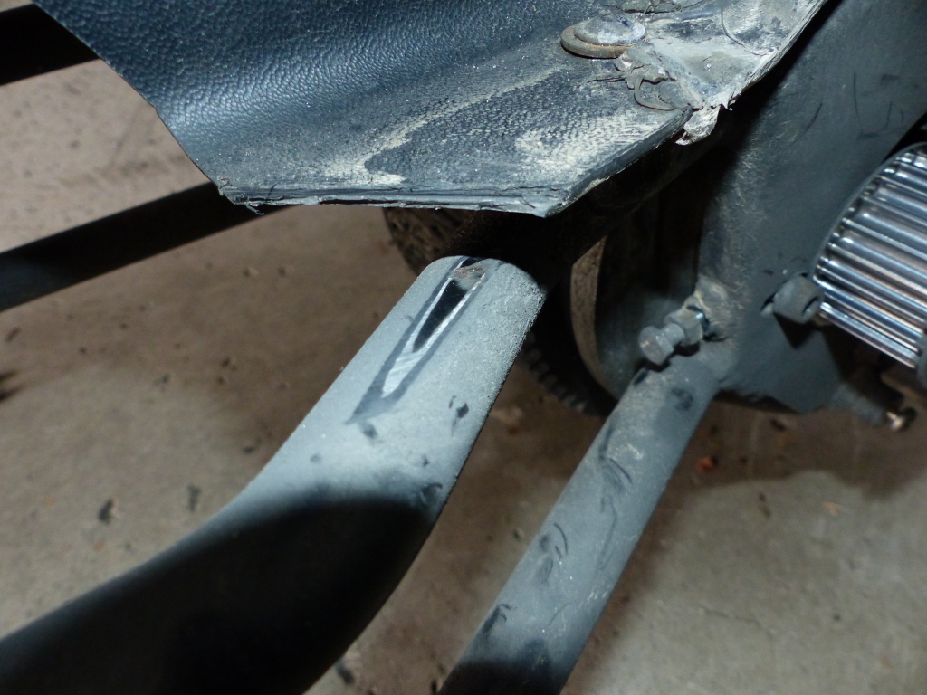

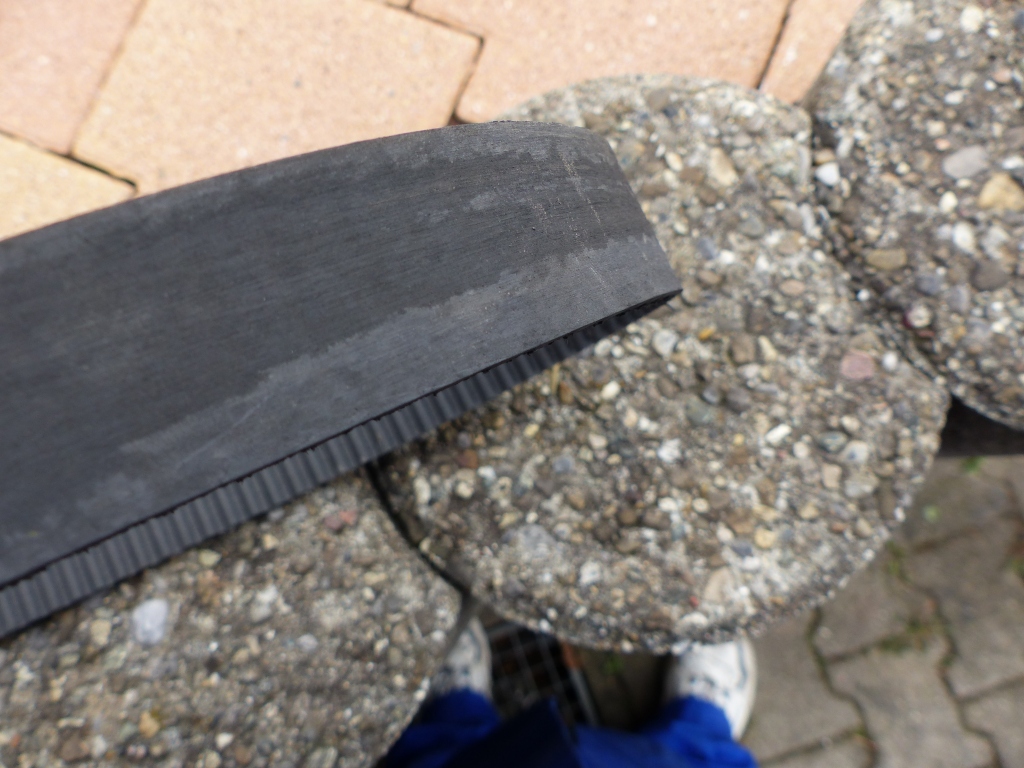

Da ein hinteres Radlager hinüber ist (siehe den allgemeinen vR one Thread) habe ich mir auch den Zahnriemen vorgenommen.

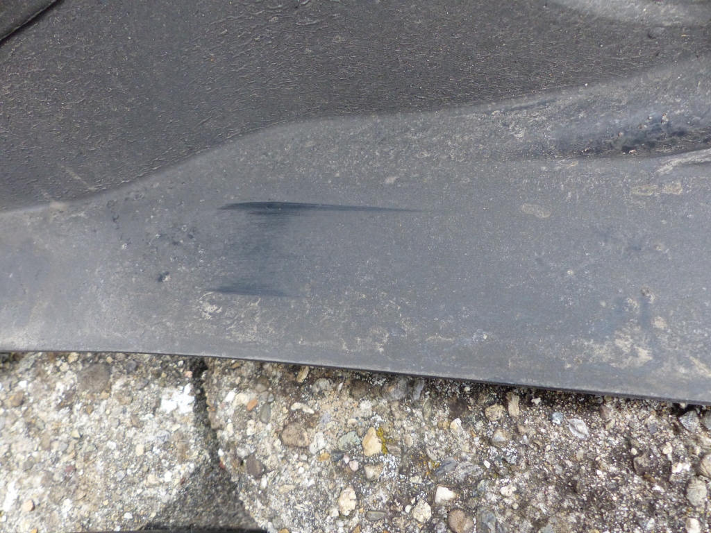

Erstens hat er zwei Längsrisse im Rücken: Dann hat der Rücken auch Abriebspuren: Woher der Rückenabrieb kommt? Er streift (gelegentlich?) unten in der Riemenverkleidung:Da wird wohl die Heißluftpistole zum Einsatz kommen müssen, um den unteren Rand weiter runter zu biegen...
Und hier noch der vR one-typische Riemenabrieb am oberen Schwingenrohr:Fein säuberlich erst die schwarze Lackschicht und dann die Verzinkung bis auf den blanken Stahl durchpoliert. Der Großteil der Schleifarbeit dürfte noch mit dem originalen Lynch und dem zu kleinen 19er Motorritzel erledigt worden sein, aber bei Lastwechsel / Rückwärtsfahrt kommt der Riemen innen doch noch so regelmäßig mit dem Schwingenrohr in Kontakt, dass es spiegelblank poliert ist.
Und noch eine Auffälligkeit gab es, die aber leider Zahnriementypisch ist: ein in einem Riemenzahn eingebettes größeres Sandkorn hat sich in SÄMTLICHE Zahnflanken von Riemenrad und Ritzel gegraben und seinen Abdruck hinterlassen.
Mit wäre weitaus wohler, wenn ich einen passenden Ersatzriemen hier bei mir auf Lager hätte...

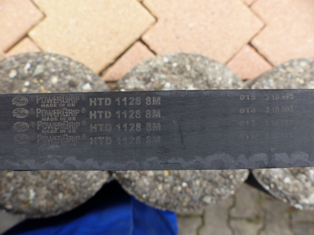

Re: VROne powered by HV Kilian
vR one braucht nur 30mm Breite:
http://www.hug-technik.com/shop/product ... -30mm.html
Wobei mir der ursprüngliche Optibelt einiges leiser vorkam, aber es gibt diese Länge nicht, zumindest habe ich sie nicht gefunden.
EDIT: Oh doch, die gibt es in allen Listen, Optibelt Omega 8MHP 1128. Habe jetzt mal einen Deutschen Vertrieb angefunkt, wo man als Privatmann sowas herbekommen kann. Optibelt gibt es scheinbar nur für Gewerbetreibende...
