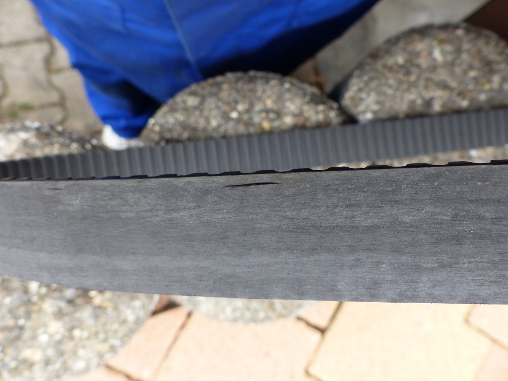

Erstens hat er zwei Längsrisse im Rücken:
Risse

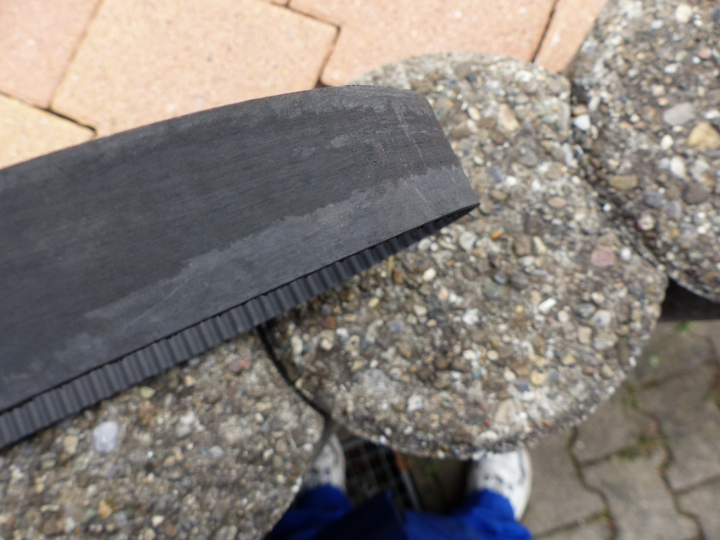

Dann hat der Rücken auch Abriebspuren:
Abrieb

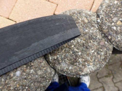

noch mehr Abrieb

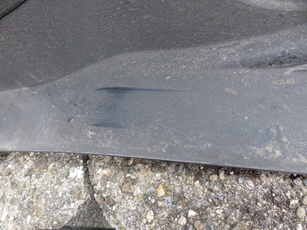

Woher der Rückenabrieb kommt? Er streift (gelegentlich?) unten in der Riemenverkleidung:
Riemenverkleidung mit Reibspuren
Da wird wohl die Heißluftpistole zum Einsatz kommen müssen, um den unteren Rand weiter runter zu biegen...

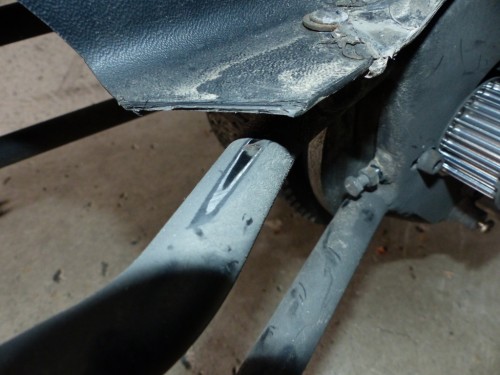

Und hier noch der vR one-typische Riemenabrieb am oberen Schwingenrohr:
Fein säuberlich erst die schwarze Lackschicht und dann die Verzinkung bis auf den blanken Stahl durchpoliert. Der Großteil der Schleifarbeit dürfte noch mit dem originalen Lynch und dem zu kleinen 19er Motorritzel erledigt worden sein, aber bei Lastwechsel / Rückwärtsfahrt kommt der Riemen innen doch noch so regelmäßig mit dem Schwingenrohr in Kontakt, dass es spiegelblank poliert ist.
