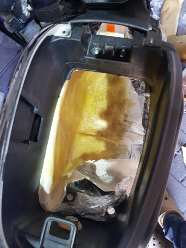

die alternative dazu war das die verkleidung auf gedrückt wurde ,und leider ist auch nirgendwo platz genug um den controller zu plazieren .
was mir zu weit gehen würde,währe etwas aus dem rahmen zu flexen.
plastik ist formbar und läst sich gut schneiden, und wen der deckel zu ist ändert das nix an der optik
das mein miku max mitlerweile ein unikat ist weiß ich ja auch schon .
nur bin ich noch nicht an einem punkt angelangt wo ich aufhören möchte,
ich experementiere mit der EBS leitung (elektronisches brems system) die ich durch ein dopelten schalter über die hupe betätige (wiso über die hupe ? damit ich die fordere bremse benutzen kann um in die kurve zu schleifen.),mal schauen wie weit ich damit komme.
angeblich speist die steuerung ein teil zurück in die akku.

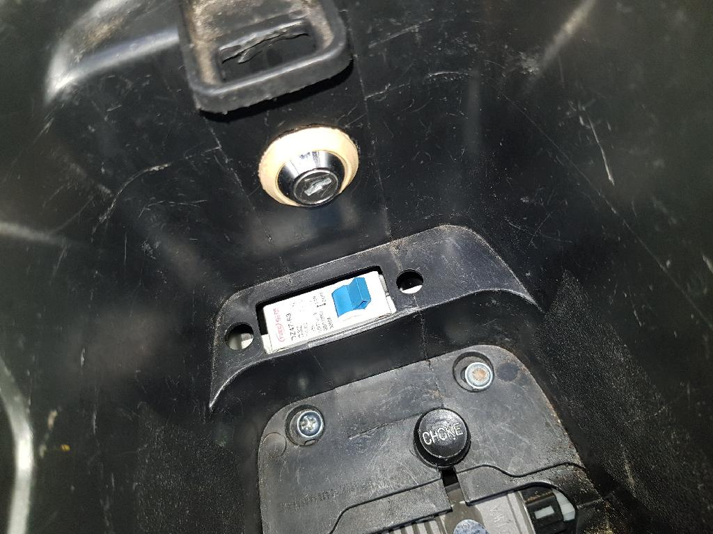

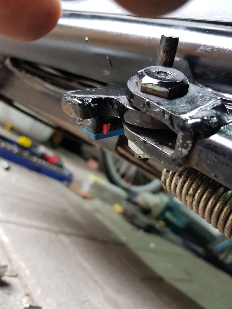

zusätzlich habe ich noch spielerreien verbaut die geschmackssache sind wie z.b. bremslicht auf dem ständer
und ein zweites zündschloss im handshufach mit dem ich die tag fahr leuchte ab schalten kann .
das licht geht nur aus wen der schlüssel steckt ,als kleine sicherheitsfunktion fals man mal den schlüssel nicht findet

deswegen kann man es auch nur mit dem schlüssel ab schalten ,was ich auf privatem gelände mache ist eh irrelevant , wenn ich morgens beim bauern übern hof fahre muß er nicht sofort wissen das ich schon da bin

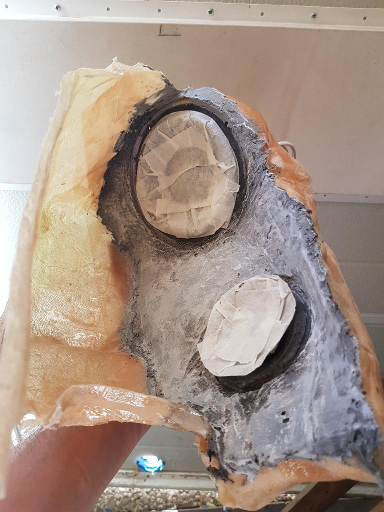

...mein neues sound system wurde geboren.

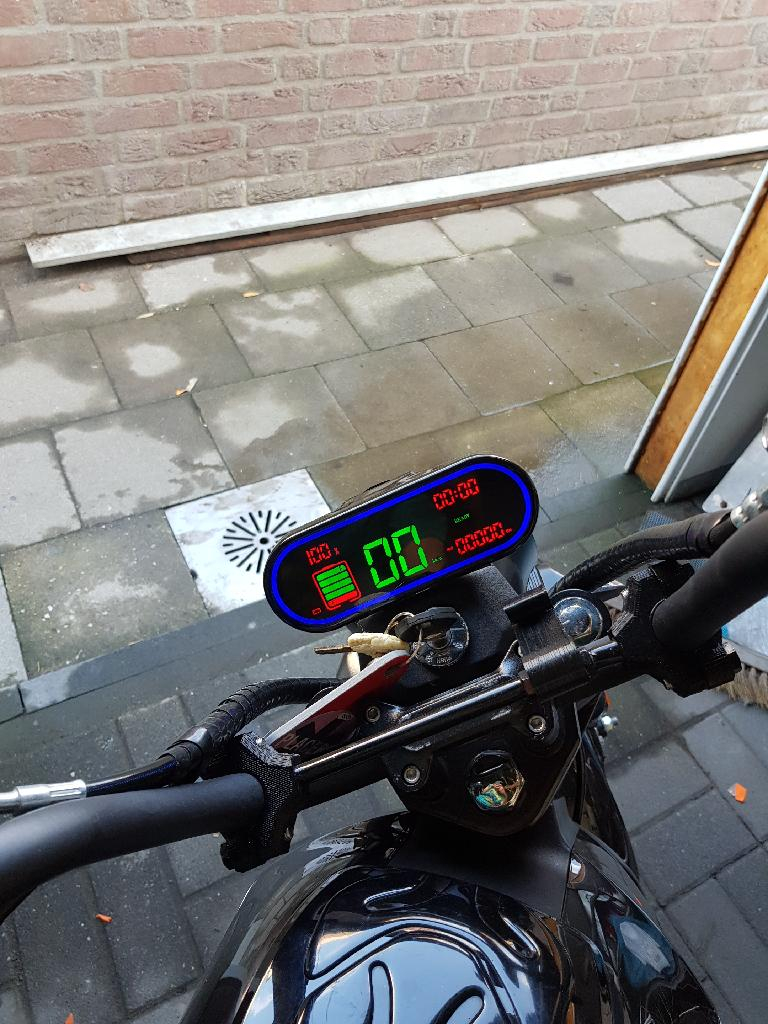

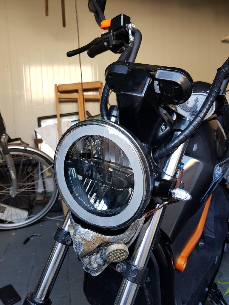

zu dem störte mich ein kleines detail ...
... ,das display war zu flach ,und spiegelte zu sehr.

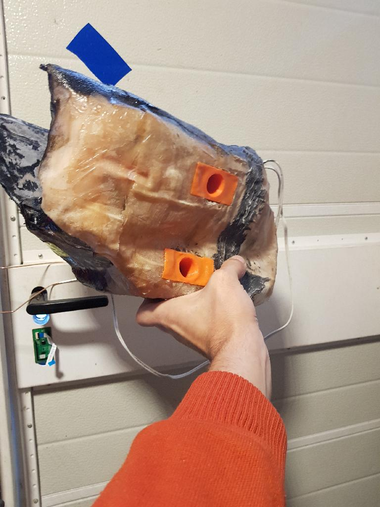

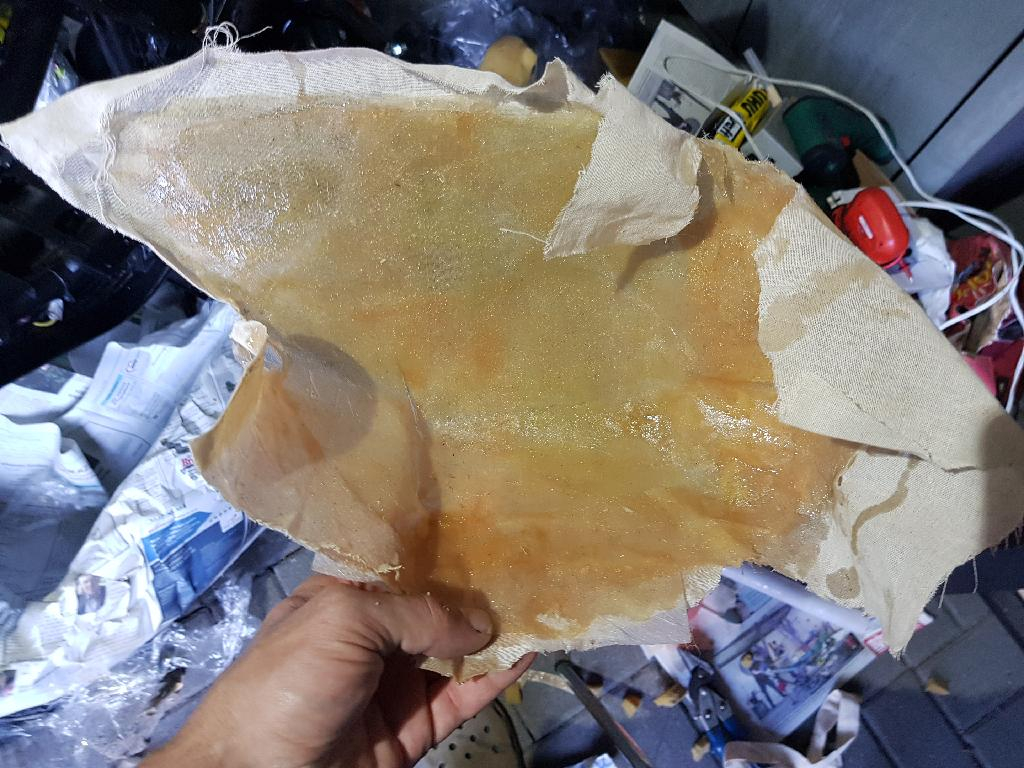

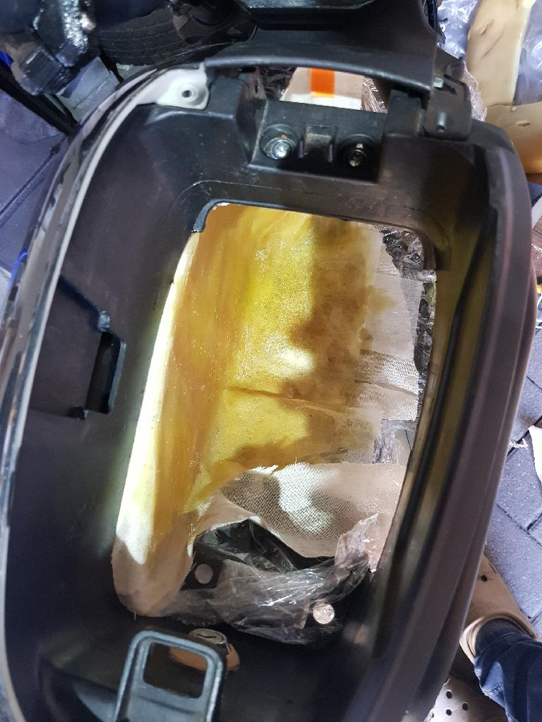

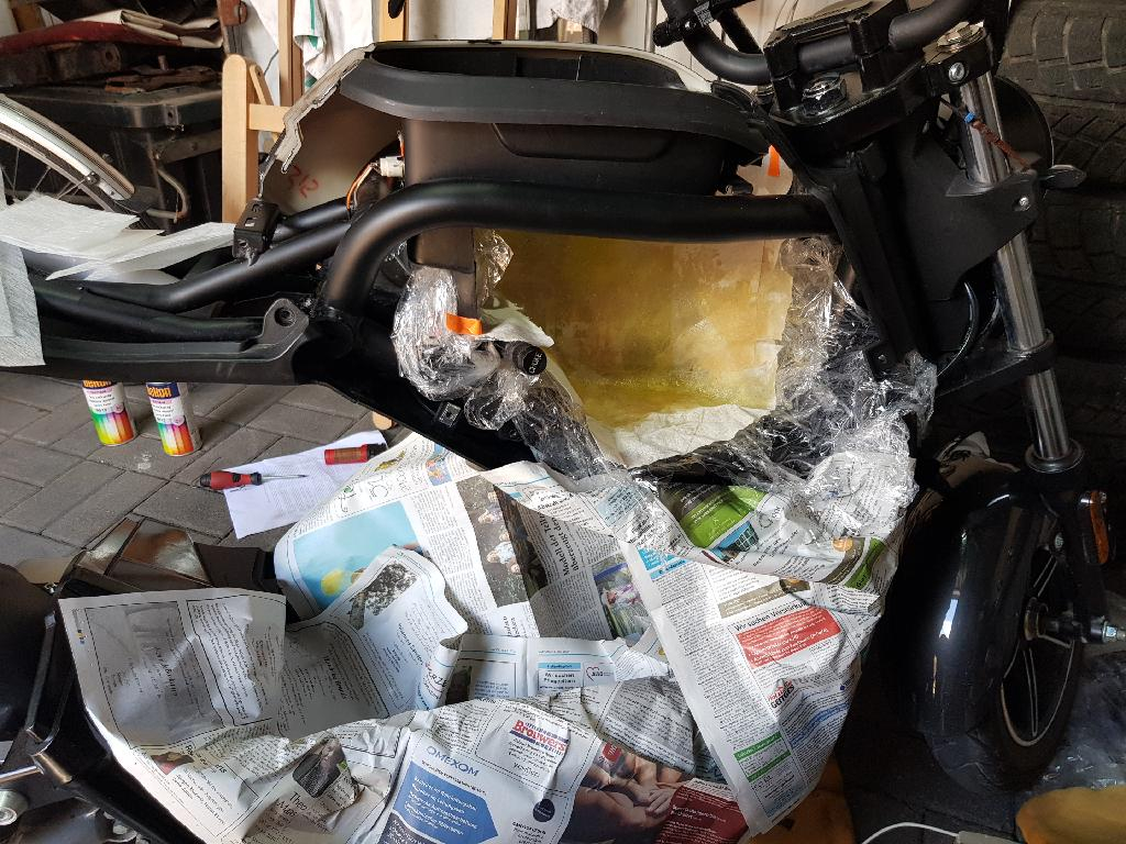

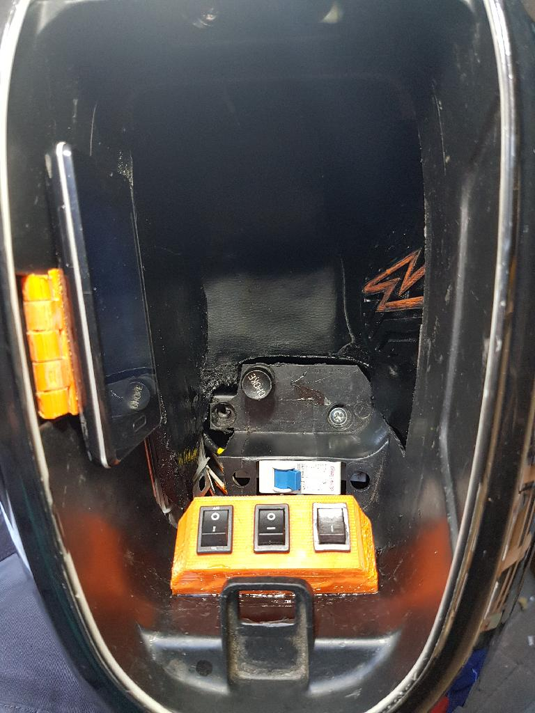

inzwischen bin ich fast fertig mit dem "kofferraum"
es ist noch nichts entgültiges .
hier und da muss ich noch paar lücken schließen und dichtungen kleben

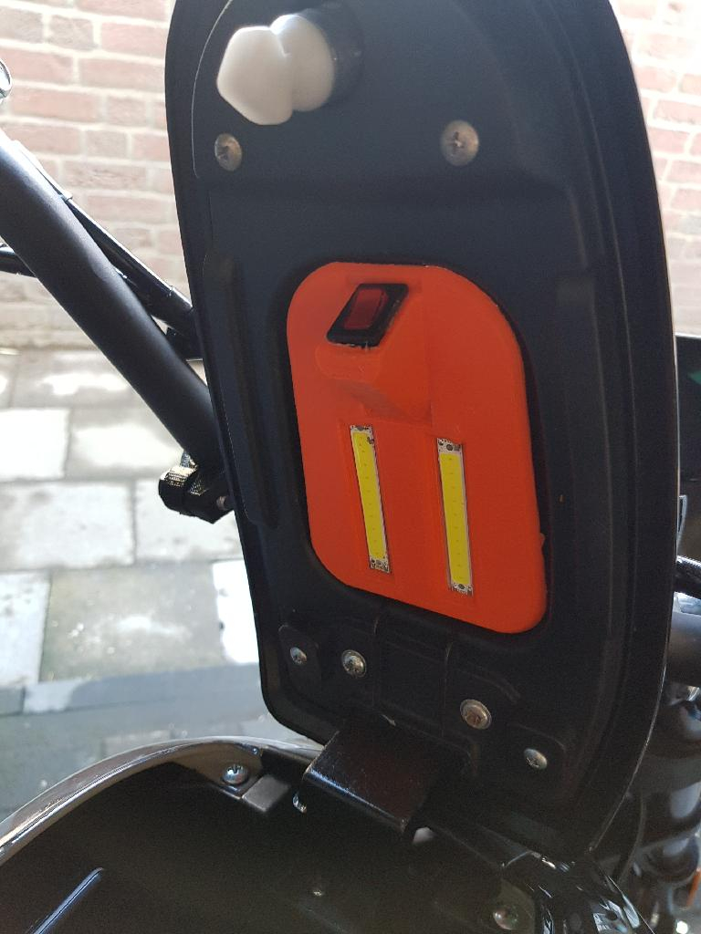

das smartphone habe ich mittels scharnier ins alte usb/licht geklebt (als mp3 player)
wer braucht das mikrige licht wen man einen bau scheinwerfer haben kann

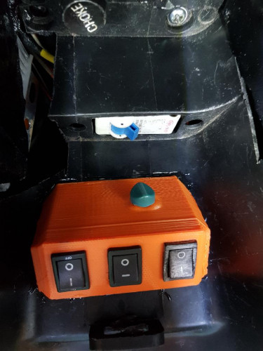

zudem brauchte ich paar funktionen
ich habe den ersten schalter zum zusätzlichen scharf machen der steuerung (ohne geht nur das licht an aber man fährt nicht)
der zweite ist das eabs
der dritte die stereo anlage
und unten drunter ist der tempomat

Das handschuhfach mag nicht unbedingt schön sein ,dennoch ist es bei mir stark in benutzung und wird eh nur zerkratzen .von außen geb ich mir mer mühe ,allein der kleine keil am display hat 2 tage länger gebraucht als der gesammte "kofferraum" mit extras.

aktuel schlage ich mich mit dem display rum .
arduino zwischen oder gleich kosso bestellen .
blinkerrelay ist im display verbaut ,und um es ohne zu betreiben muss ich ein separates relay bestellen.

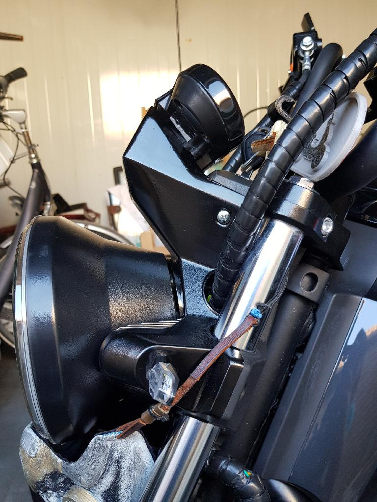

hammer! so eine tacho erhöhung hätte ich auch gern. ist die 3d gedruckt?
Binsen86
- Beiträge: 53
- Registriert: So 5. Jul 2020, 12:52
- Roller: Sunra Miku Max, MZ Charly, Diverse eigenbauten
- PLZ: 47
- Wohnort: nrw
- Tätigkeit: Verschleißer im Fachberreich Kurvenglättung
Re: Sunra Miku Max umbauten zubehör tuning
ja aber die vorm ist sehr simpel und man hätte sie auch anders machen können . das schlimste ist wen beim lackieren bläschen aus dem spachtel kommen und man das teil 3 mal neu lackieren muss ,
