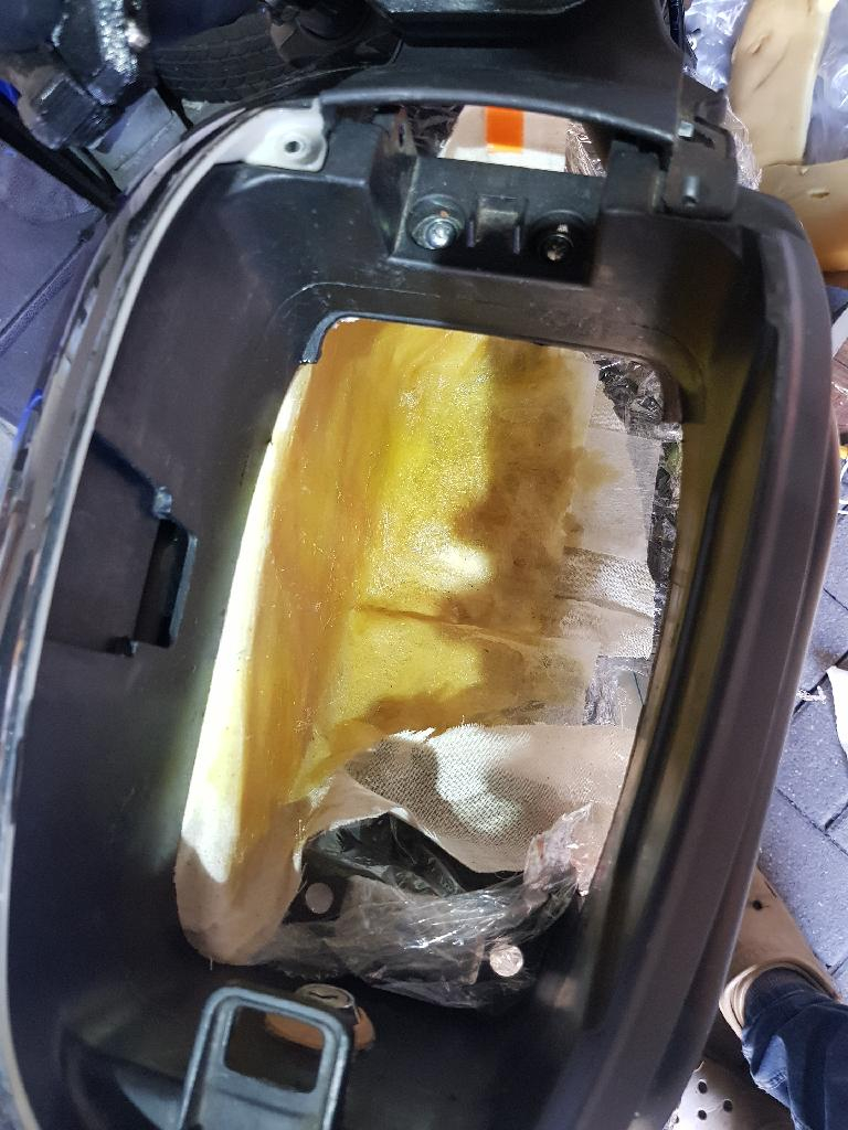

die alternative dazu war das die verkleidung auf gedrückt wurde ,und leider ist auch nirgendwo platz genug um den controller zu plazieren .
was mir zu weit gehen würde,währe etwas aus dem rahmen zu flexen.
plastik ist formbar und läst sich gut schneiden, und wen der deckel zu ist ändert das nix an der optik

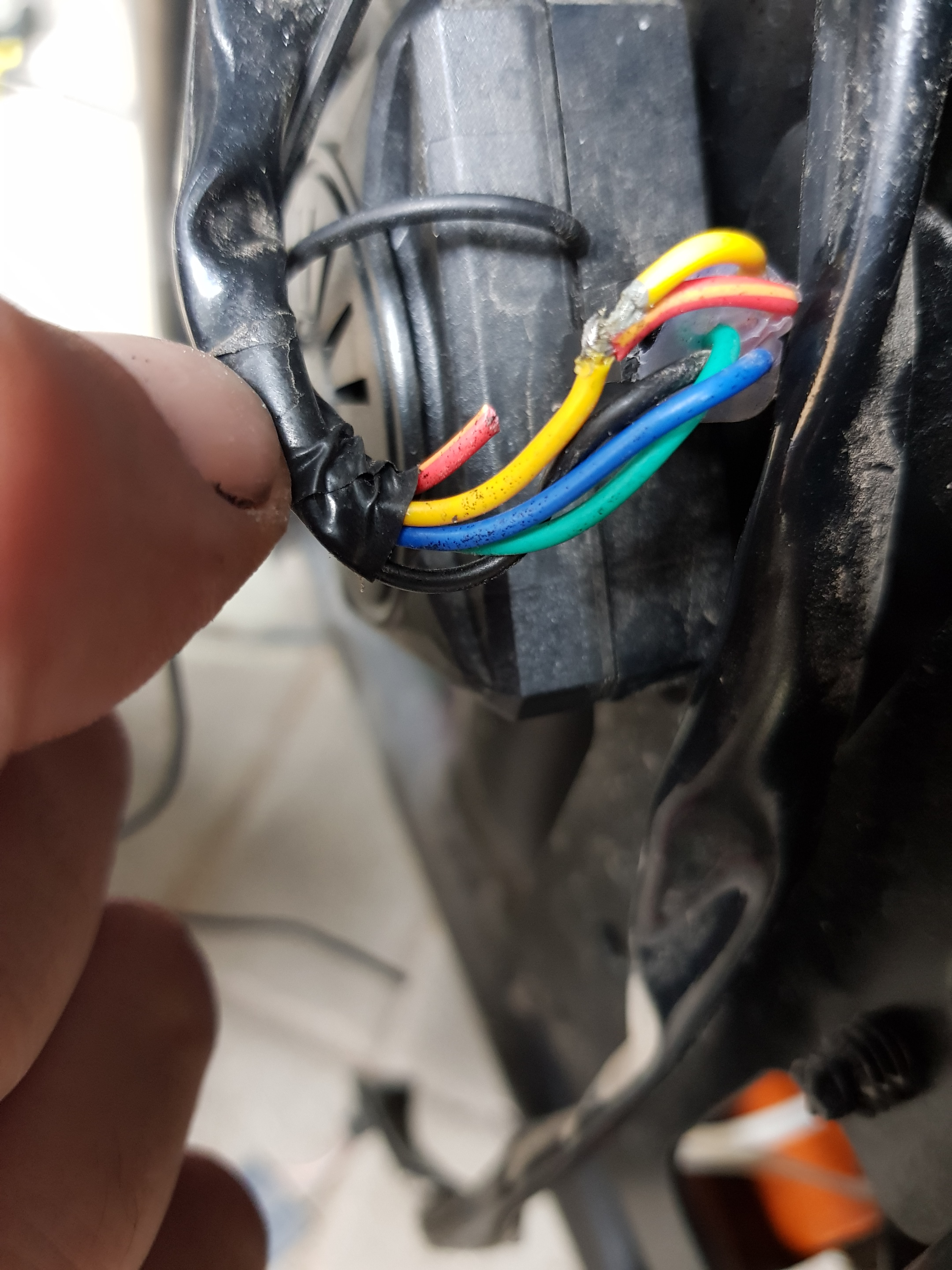

und für alle die ihre alarmanlage von der zündung trennen wollen
kein lästiges fiepsen beim schlüssel abziehen mehr
und der alarm läst sich trotzdem aktivieren .
