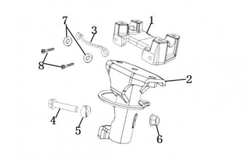

Re: Super Soco CPX, die Lösung für das verdrehte Vorderrad

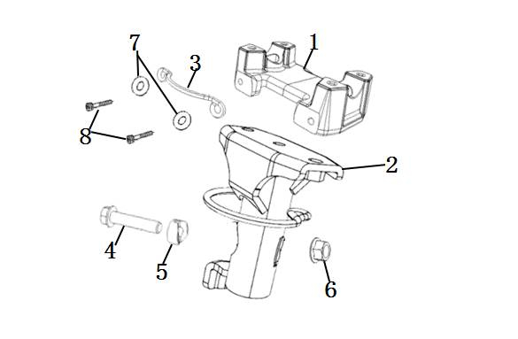

Laut meinem Händler sind die korrigierten Lenkeraufnahmen (2) bei Firma Haans Leeb angekommen.

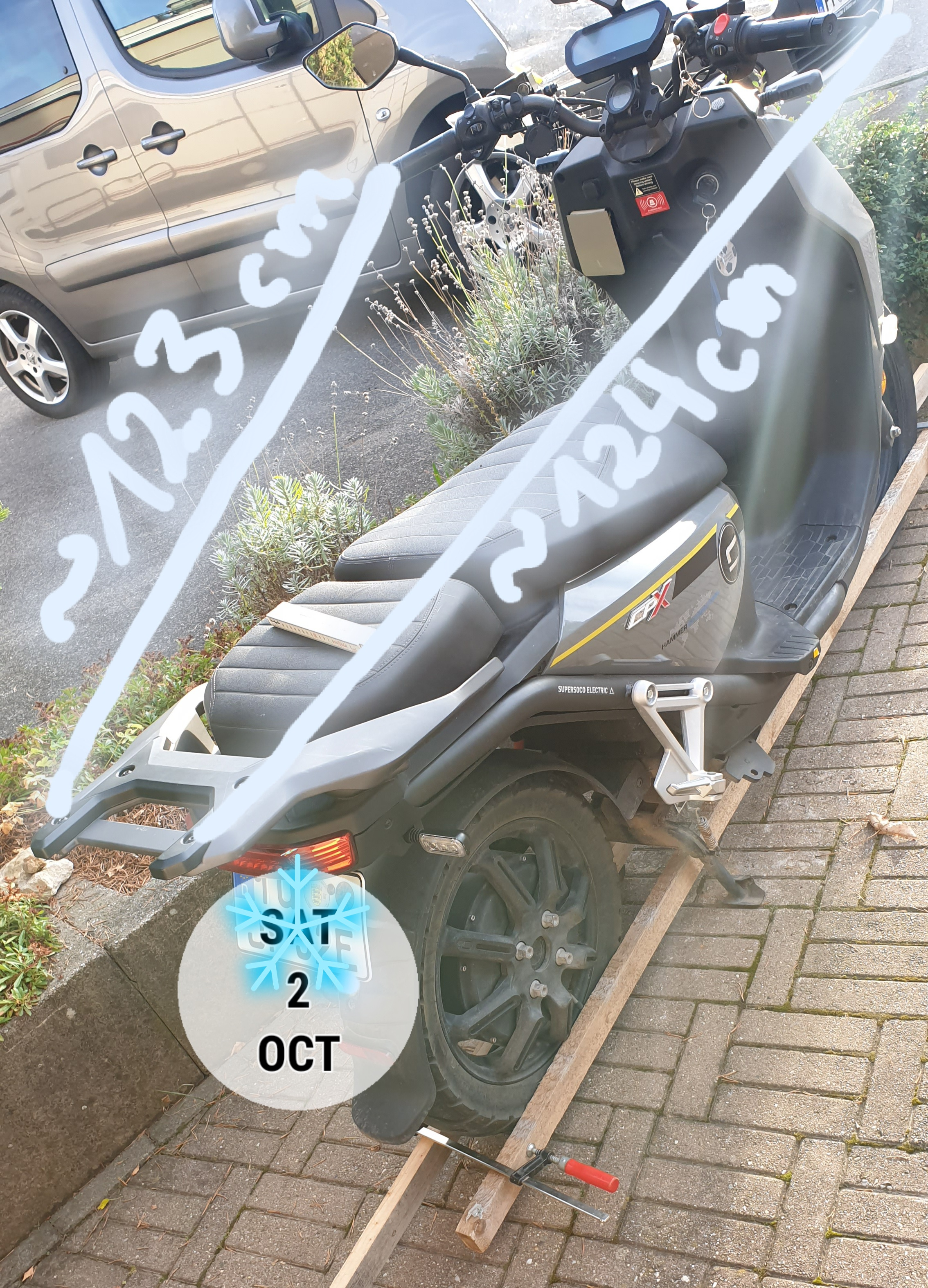

Fortsetzung ähnlich dem Vorgang im Mai, diesmal von lenkerende-Innenseite gemessen, nachdem das neue Teil eingebaut war.
Optisch am Lenker sah es Sehr gut aus.
Die Messung ohne Anspruch auf 100%Genauigkeit, da die Latten event. Nicht in der Flucht sind und ich am Lenker dennoch 2_3mm wackeln konnte,
ergab nur noch eine Differenz von 1cm..

according to my dealer, the corrected handlebar mounts (2) have arrived at Hans Leeb.
I hope that they are marked.
>Yours sincerly,
>Viktor
> Lieber Laven,
laut meinem Händler sind die korrigierten Lenkerhalterungen (2) bei Hans Leeb eingetroffen.
Ich hoffe, dass sie gekennzeichnet sind.

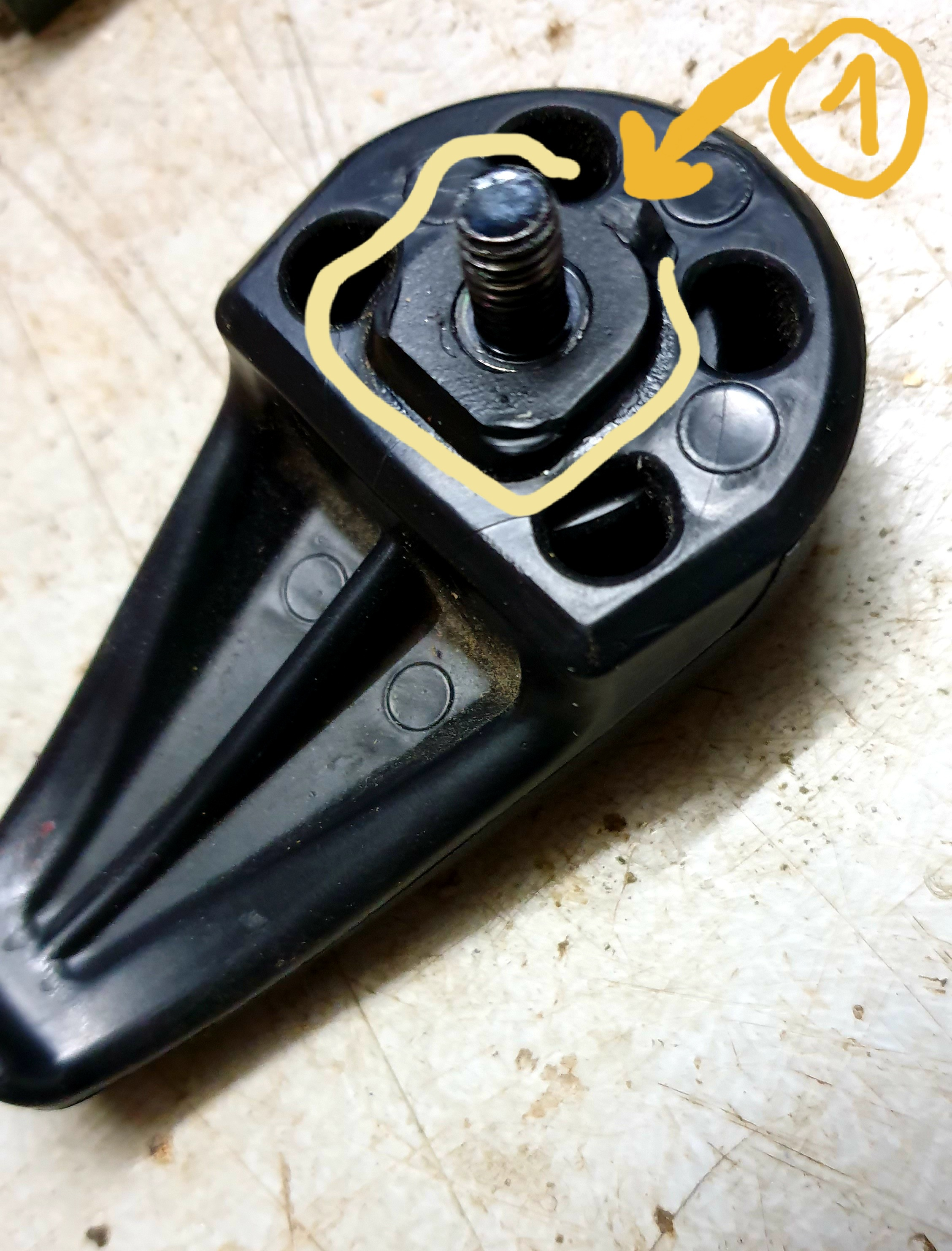

Etwas gedacht haben die Entwickler beim Gepäckhaken:
nicht einfach flächig draufgeschraubt, sondern so designed, dass er nicht verrutschen kann und die Schraube sich nicht so schnell löst. Mit ein wenig mehr Plastik spart man sich auch eine Schraube...
Doch warum braucht dazu noch eine Nase (1)?
Ich steh'  wohl manchmal auf der Leitung, aber immer gerne auf Strom

Re: CPX Qualität
Zum Schnüffeln, was denn sonst.
Wie sieht denn das Gegenstück aus ??

Re: CPX Qualität
Gegenstück in der Kunststoffverkleidung war entsprechend ausgespart
