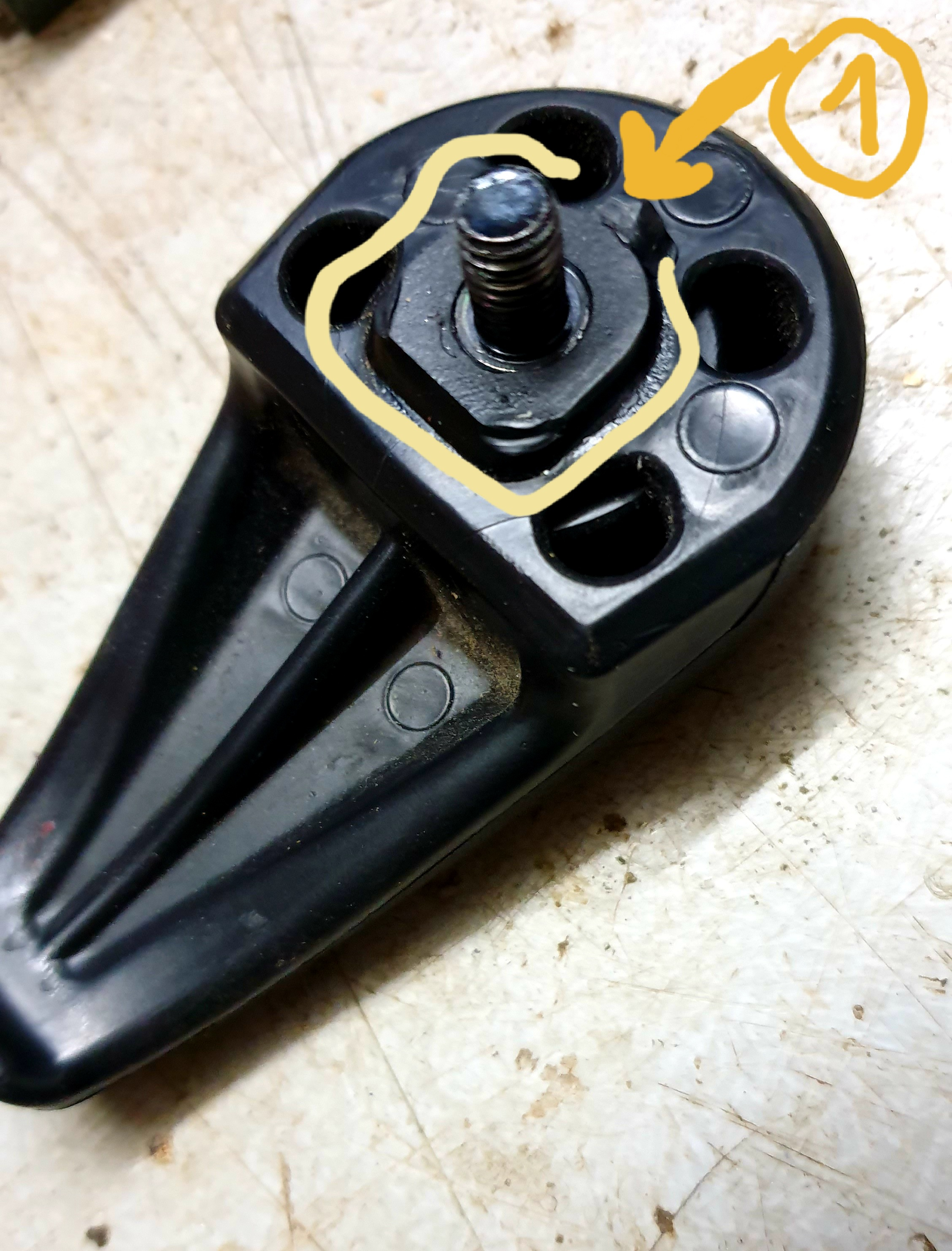

Etwas gedacht haben die Entwickler beim Gepäckhaken:
nicht einfach flächig draufgeschraubt, sondern so designed, dass er nicht verrutschen kann und die Schraube sich nicht so schnell löst. Mit ein wenig mehr Plastik spart man sich auch eine Schraube...
Doch warum braucht dazu noch eine Nase (1)?

Zum Schnüffeln, was denn sonst.
Wie sieht denn das Gegenstück aus ??

Gegenstück in der Kunststoffverkleidung war entsprechend ausgespart
