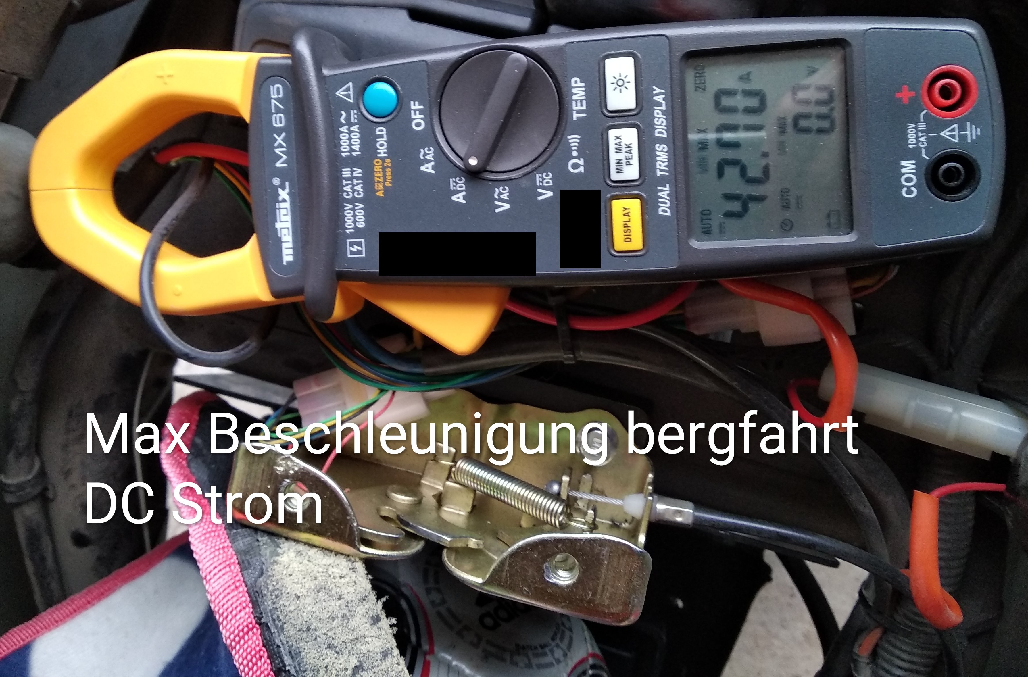

Max Werte des DC Batteriestromes bei
Beschleunigung Berg: 43A

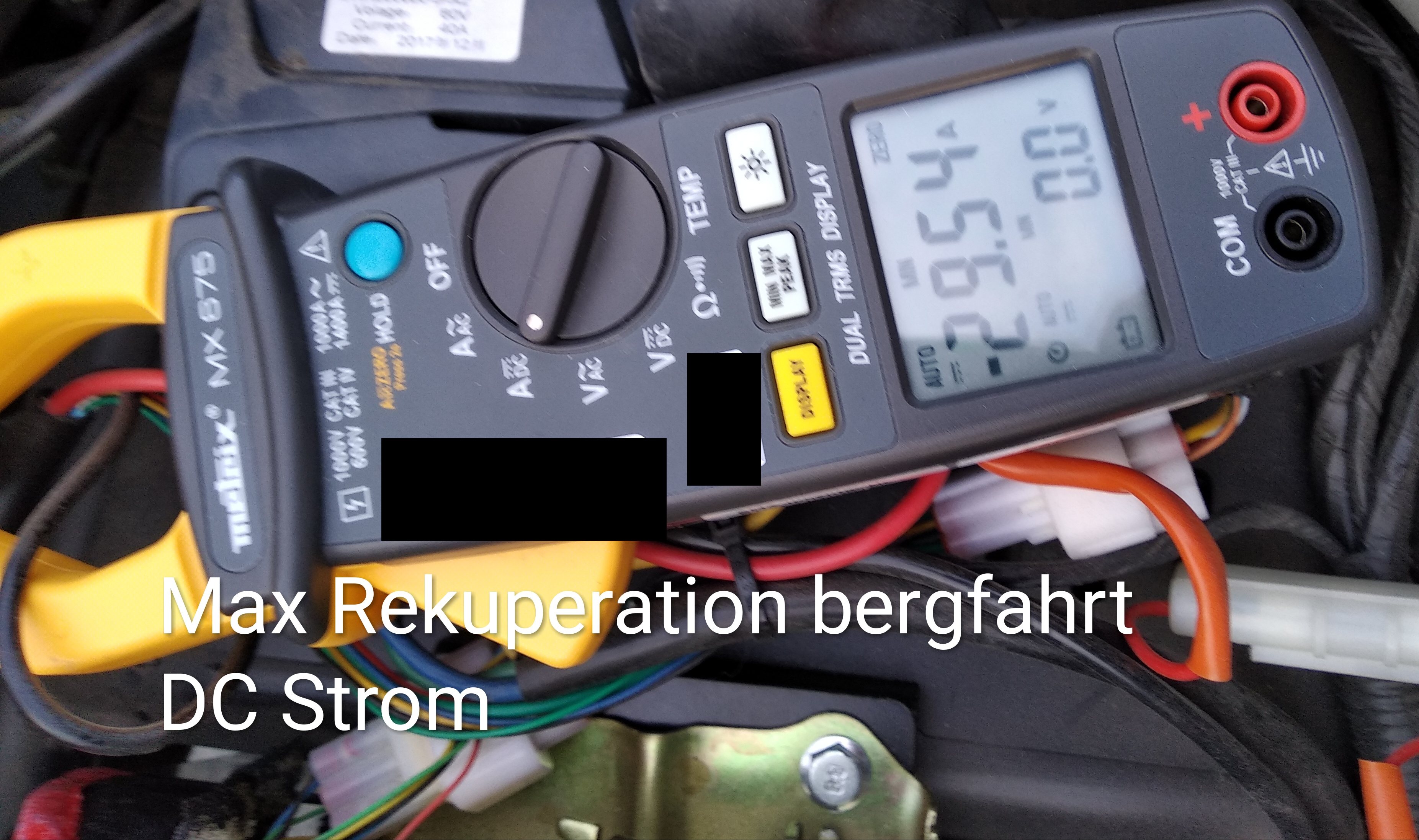

Rekuperation Berg: -30A

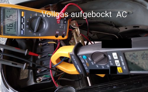

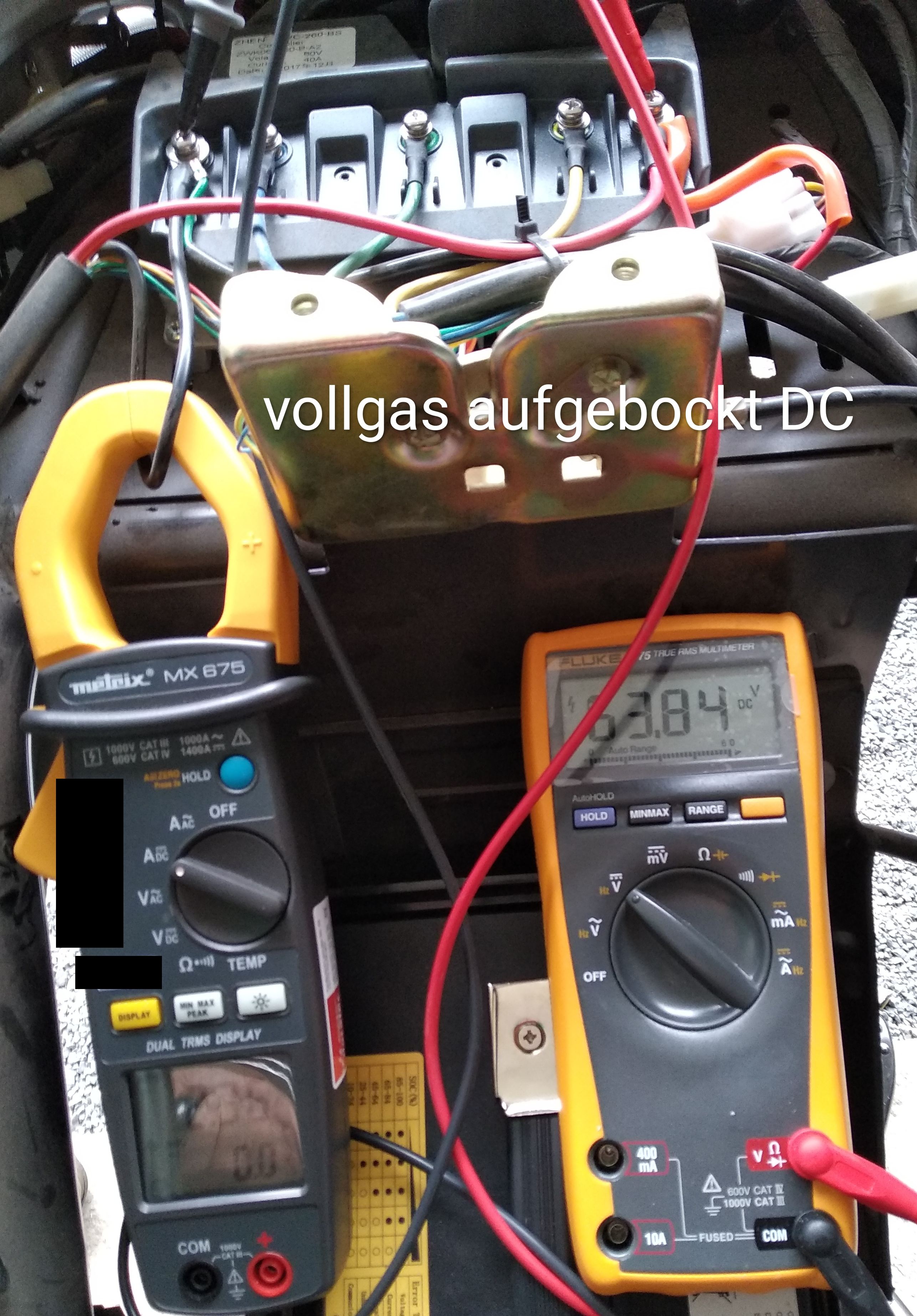

Aufgebockt Vollgas stationär eingeschwungen:
AC (Motorseitig) 46Vrmspp *2.3A auf einer Phase. Entspräche 183VA Motorscheinleistung (Summe 3 Phasen)
DC (Batterieseitg): 63.8V * 2.3A also 147W Batteriewirkleistung
Yippie ein Perpetuum mobile ;-)
->Messfehler + die Annahme das alle Phasen der einen gemessene entsprechen.
Oder der Controller macht noch Blindleistung.
Müsste man mal mit besserem Equipment checken.

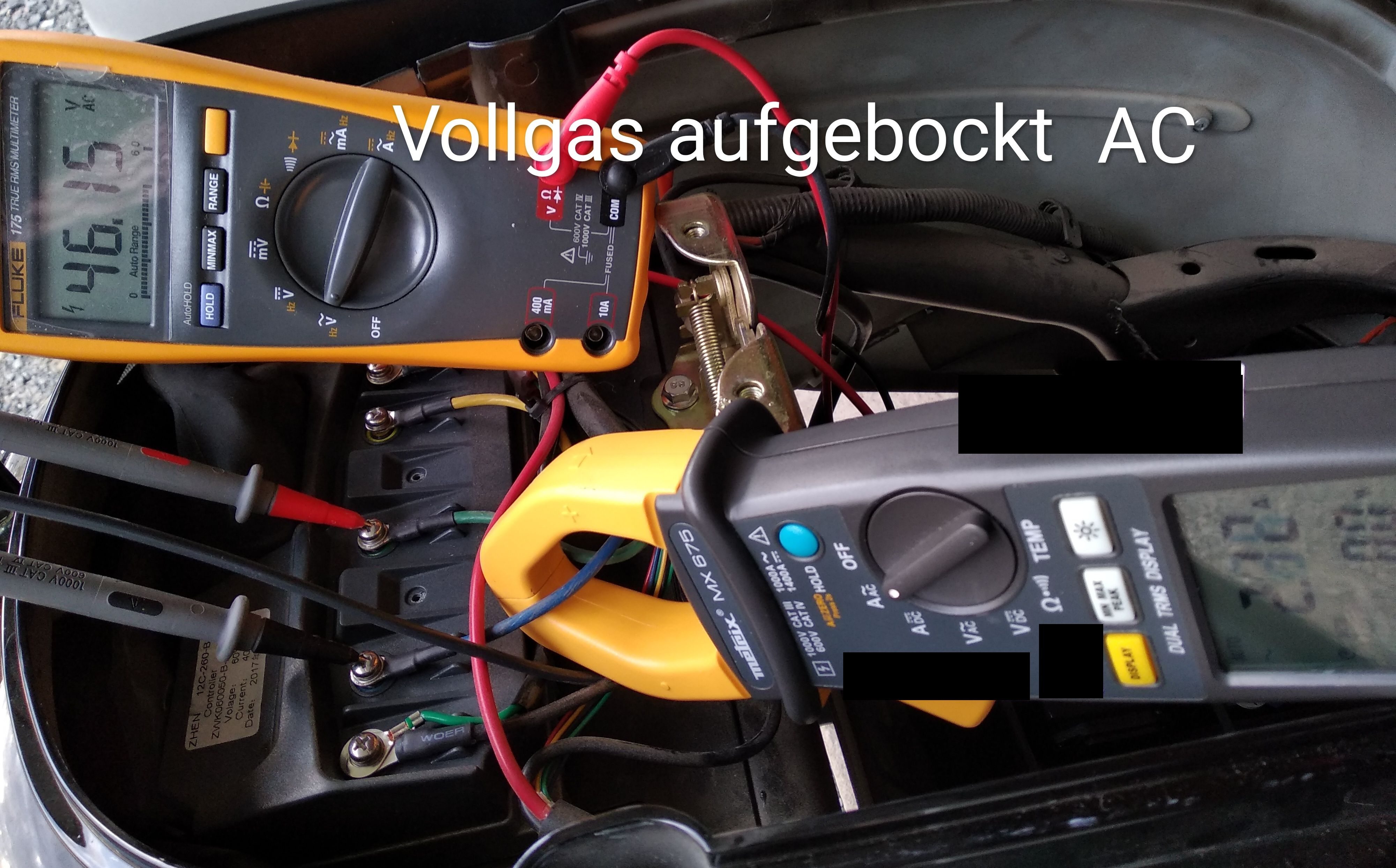

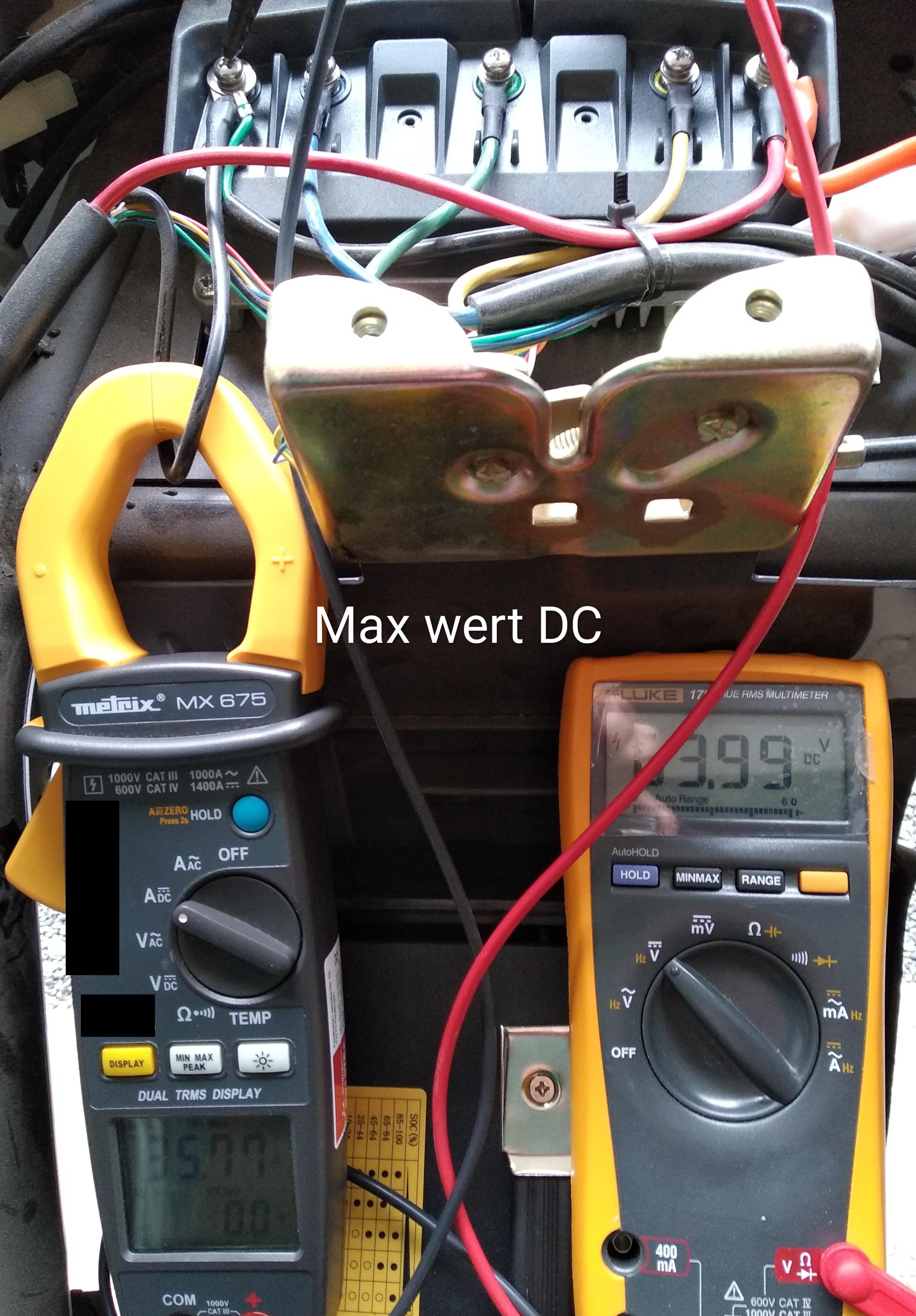

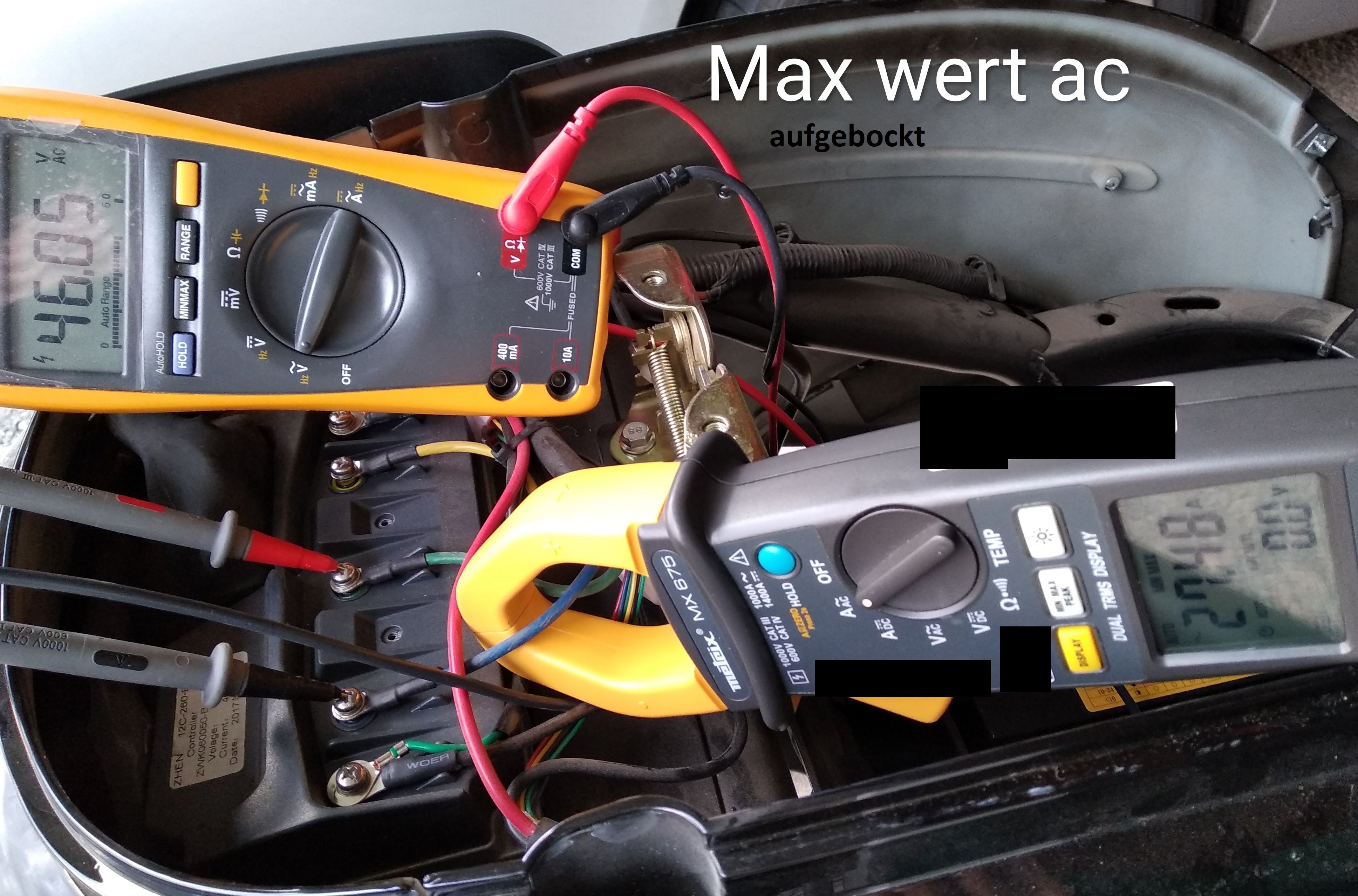

Aufgebockt Vollgas Maxwerte mit Beschleunigung:
AC (Motorseitig) 46Vrmspp *27.5A auf einer Phase. Entspräche 2191VA Motorscheinleistung (Summe 3 Phasen)
DC (Batterieseitg): 64V * 35,7A also 2285W Batteriewirkleistung
Wirkungsgrad 95.8%.
Kann das sein? Sind die China Controller derart gut? Oder wieder nur Messfehler?

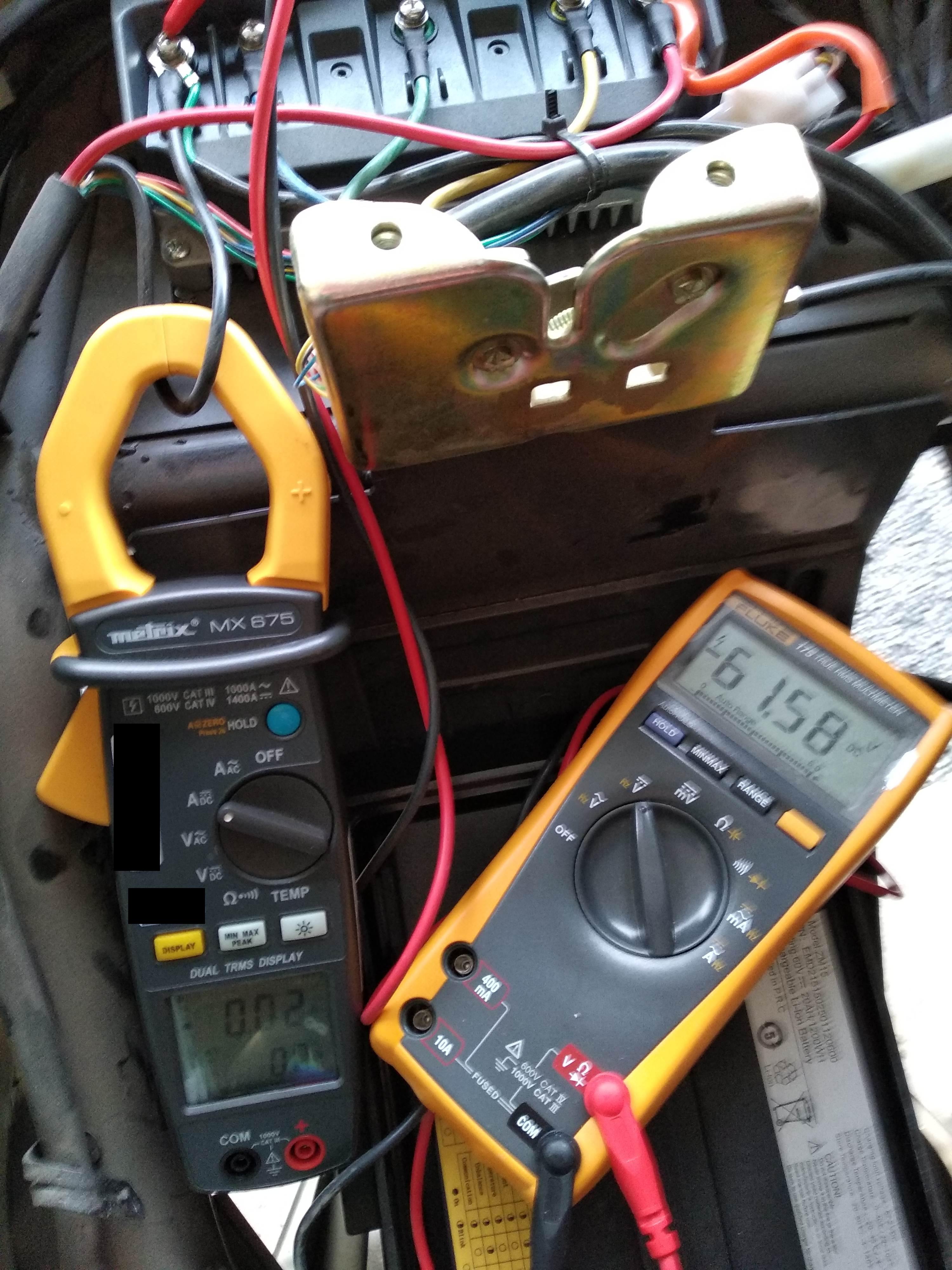

Strom /Spannung bei ausgeschalteter Zündung: 0.02A * 62V = 1.24Watt Standby

Bei induktiven Lasten musst Du natürlich immer von einer Phasenverschiebung zwischen Strom und Spannung ausgehen...
rollergirl hat geschrieben:
Fr 31. Aug 2018, 23:05
Wirkungsgrad 95.8%.
Für den Wirkungsgrad sollte man natürlich schon die Wirkleistungen vergleichen. ;)
Allerdings würde ich durchaus auch bei China-Rollern von einem Gesamt-Wirkungsgrad > 90% ausgehen.
Es schadet auch nicht, wenn man die Grenzen seiner Messgeräte kennt. Dem Fluke kannst Du hier durchaus (zumindest) auf die erste Nachkommastelle vertrauen und 61,6 ansetzen. Das MX 675 ist schon ein sehr anständiges Instrument, in der Größenordnung von 20 mA aber unbrauchbar. Selbst wenn wir von einer ohmschen Last ausgehen und das Gerät seine Spezifikationen einhält, bedeutet eine Anzeige von 0,02 A irgendwas zwischen 0 und 74 mA. Wir müssen aber wohl eher von einem DC-DC-Wandler, also einer kapazitiven Last und einer Frequenz > 500 Hz ausgehen, wodurch die Ungenauigkeit noch etwas größer wird. Die Stand-By-Leistung liegt also irgendwo zwischen 0 und 4,6 W.

1. Aus 60V DC kann man max. Wurzel 2 (1,4) = 43Veff Drehspannung machen.
2. Bei einem Sinuscontroller kann man motorseitig die Drehstromformel anwenden: S (aufgenomme Scheinleistung) = Wurzel 3 (1,73) * 43V * 27,5A = 2.045VA.
3. Für die abgegebene Wirkleistung braucht man noch den cos phi und eta (Wirkungsgrad) 2.045VA * 0,9 * 0,9 = 1,65kW
So far so good.
4. Die dicken Elektrolytkondensatoren im Controller glätten nicht nur den Gleichstrom sondern liefern auch den Blindstrom für den Motor ;) - also kein Perpetuum mobile

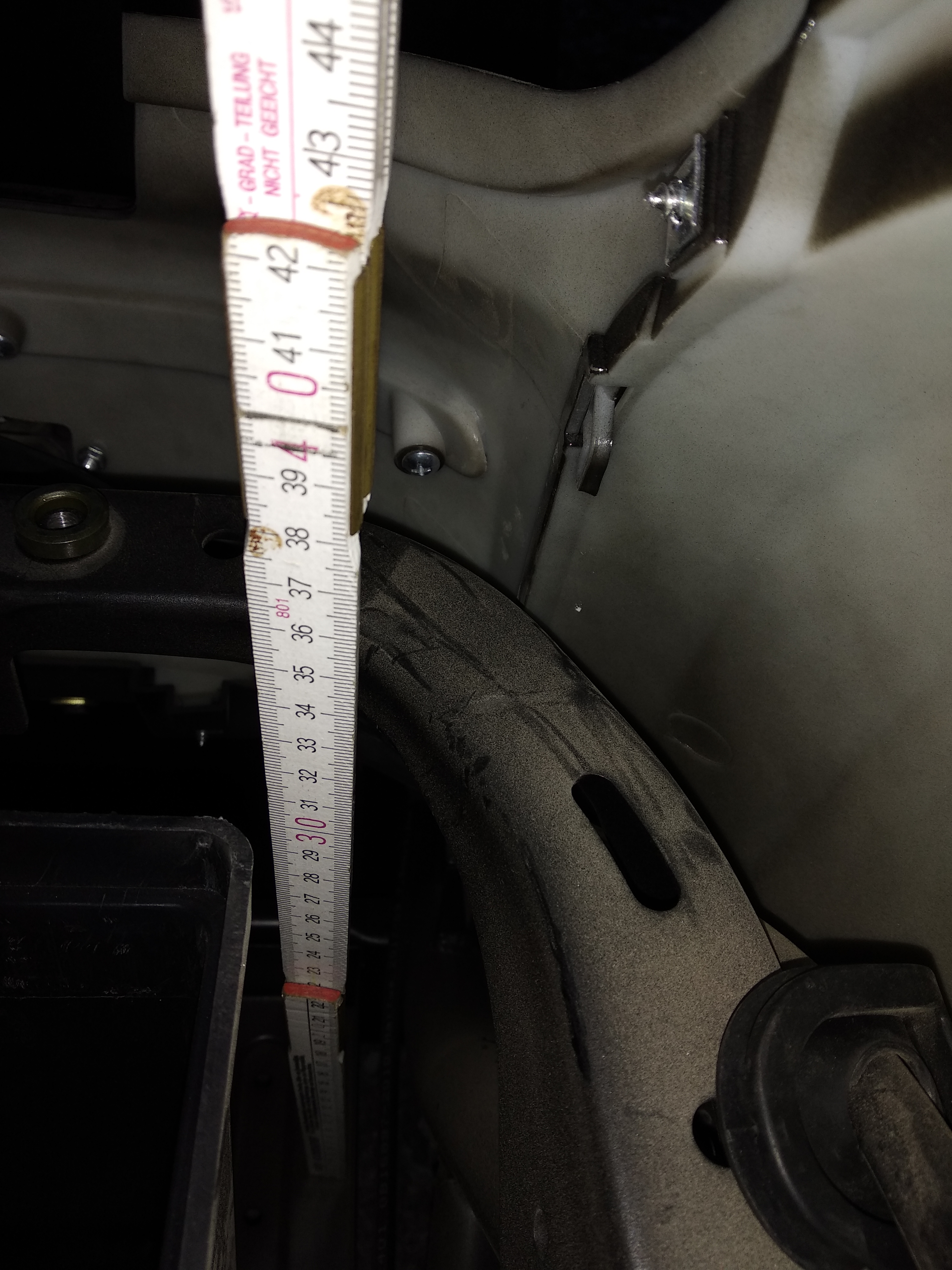

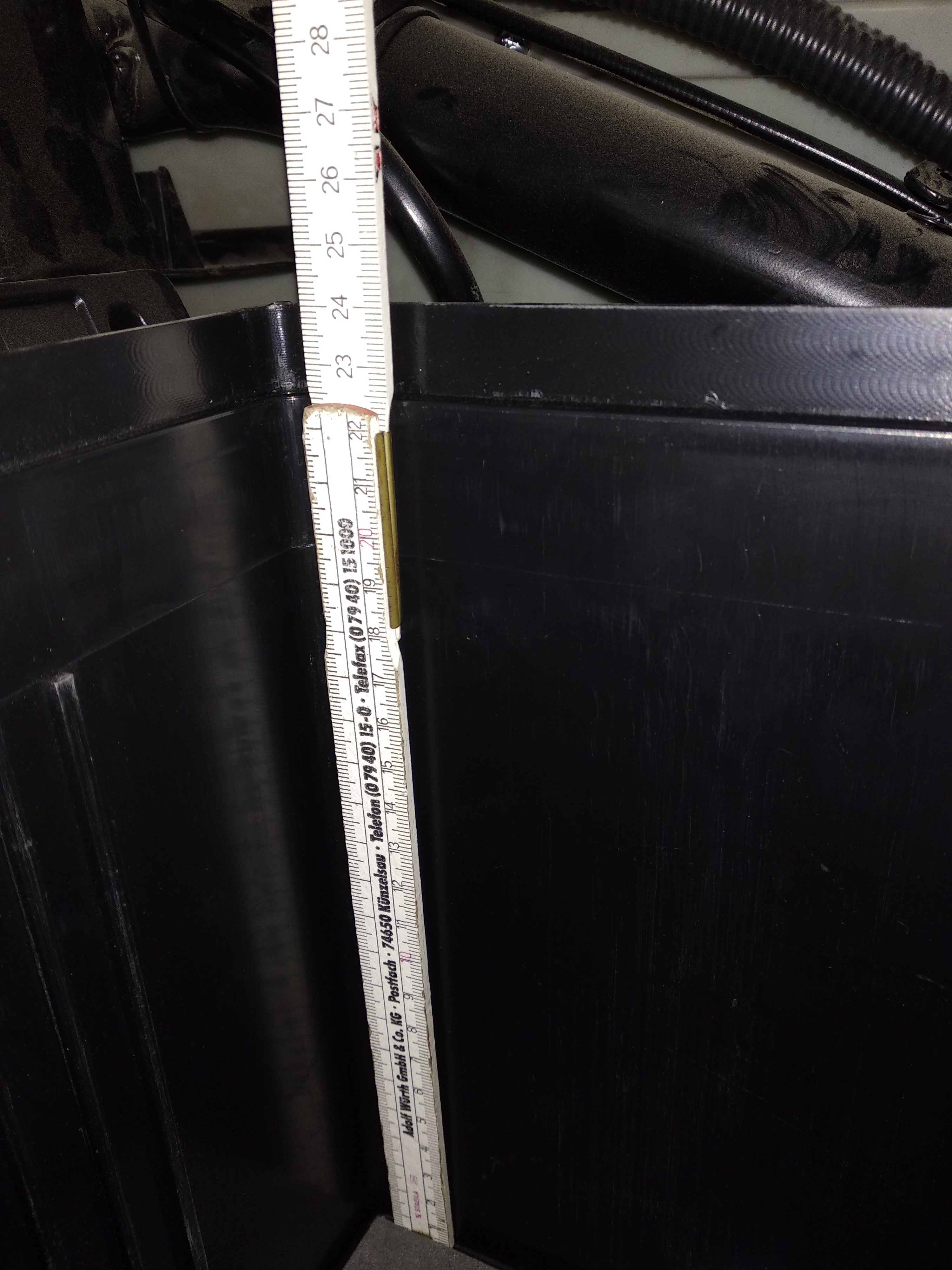

...es gibt zwar wenige aber auf die ist Verlass :D :D :D :D :D

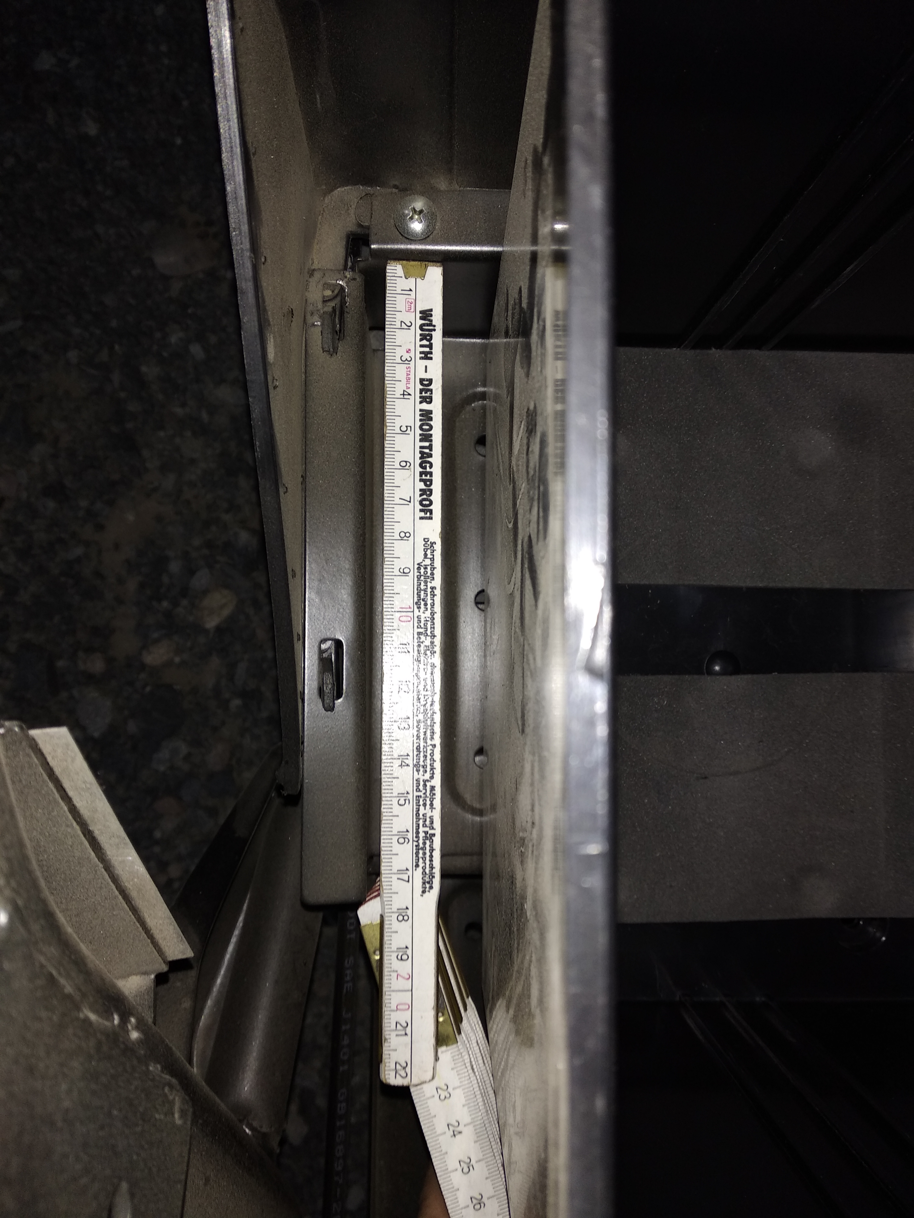

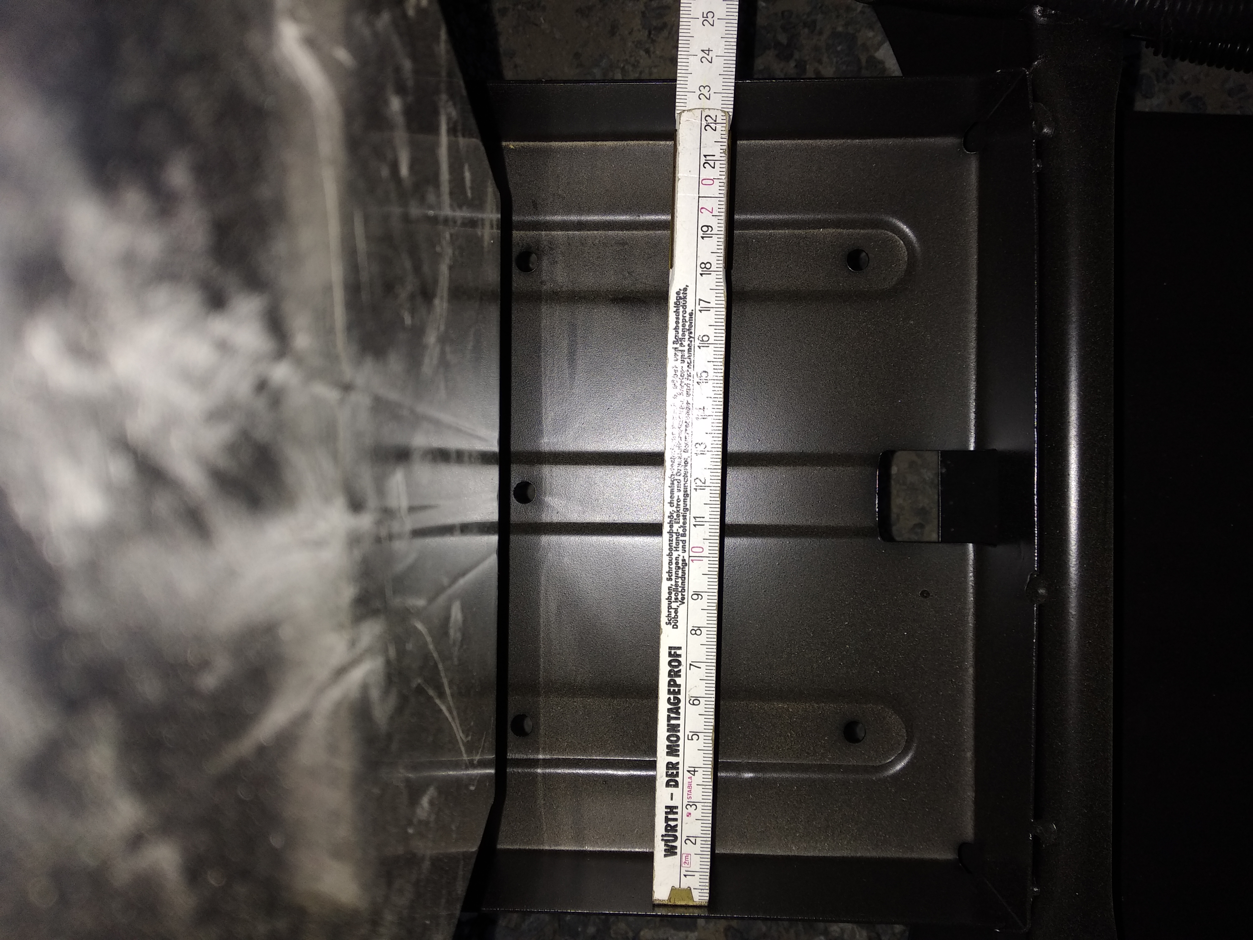

Es gibt 2 Fächer unterm Sitz und unter dem Fussraum ist auch noch massig Platz.
Bitasehr:
