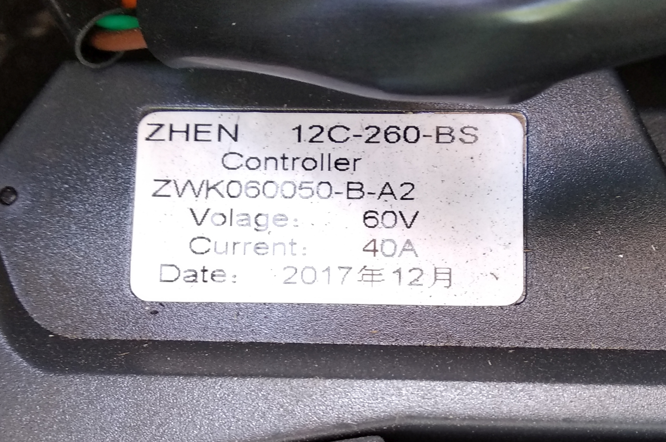

So siehts der Lithium Roller im Innenraum aus:
Welcher Controller Typ ist das denn?
Sieht komplett anners aus als die Blei Variante.
Der DC/DC Wandler auf 12V sitzt beim Lenkradschloß.
Zuletzt geändert von rollergirl am So 26. Aug 2018, 11:47, insgesamt 1-mal geändert.

Re: eEve / Explorer mit Lithium Akku
ist da nach unten hin alles offen ?
(edit: ok, ich seh's Helmfachverkleidung wurde wohl abgeschraubt)
ich vermute trotzdem das hat außer dem Gehäuse nicht mehr viel mit dem eEve zu tun.
Der Controller hat auch eine ganz andere Form als bei den Novas, meine ich.

hier noch ein Bild zum Stecker am Controller.
Wenn die Belegung gleich der Blei Variante ist scheint der Tx, Rx, 3.3V und Gnd nicht belegt zu sein
Könnte bitte jemand die Pinbelegung eindeutig posten?
Bei dem post von Frajo57 raff ich das nicht mit seitenverkehrt oder oben unten...und ob das nicht ein komplett anderer Controller ist weiß ich auch nicht...
viewtopic.php?f=84&t=6119&p=74023&hilit ... opf#p74023
Kommt man irgendwo im Netz an die Steckerbelegung?
Ein Krimi...
Ein Krimi...
