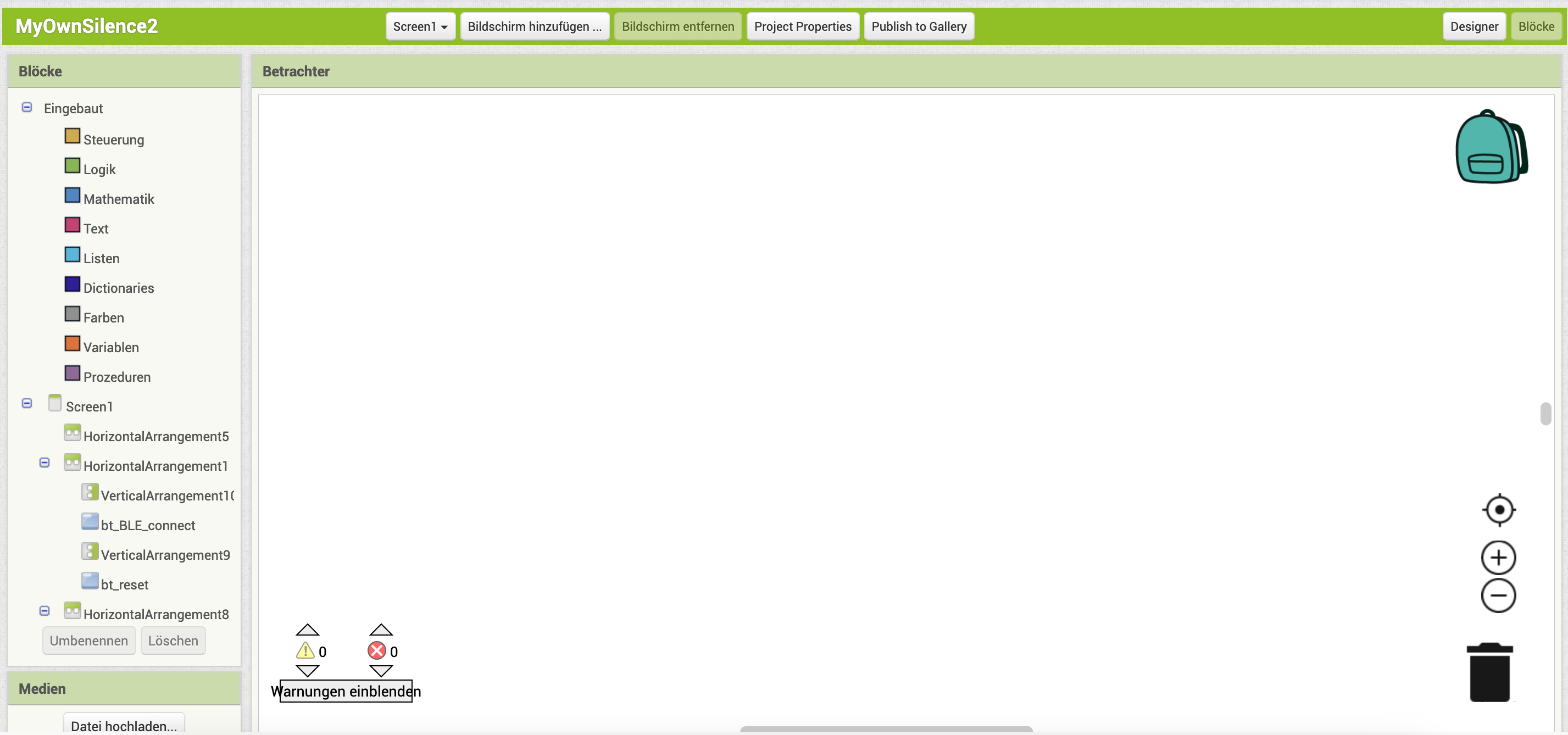

Ich hänge gerade fest. @Pfriemler hatte mir dank wieder funktionierender PN erklärt wie ich die RSDK und die MAC vom Astra Modul bekomme. Das war soweit auch ganz easy. Jetzt hänge ich beim App Inventor online fest und soll die globalen Variablen eingeben (natürlich ohne irgendeine Anleitung gelesen zu haben).
So sieht das jetzt online aus wenn ich auf "Blöcke" klicke (auch wenn ich auf "Variablen" klicke bin ich nicht weniger verwirrt):

Den "Schieber unten nach links ziehen, den rechts nach oben.

Ah, jetzt ja: eine Insel
- Ist mir doch ein wenig peinlich. Hätte das wohl am großen Monitor machen sollen.

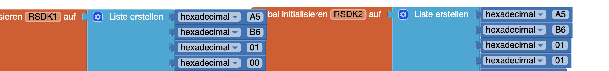

Danke, jetzt habe ich die MAC-Adresse (CC:CC:CC:XX:XX:XX) und die 32 HEX Werte eingetragen (doppelt geprüft), das Ganze erfolgreich als APK kompiliert und auf dem Handy installiert.
Leider bekomme ich einen Runtime Error, Invalid UUID: 5 (end Application)

Edit3: hätte ich die jeweils ersten 4 Hex-Werte nicht überschreiben dürfen???

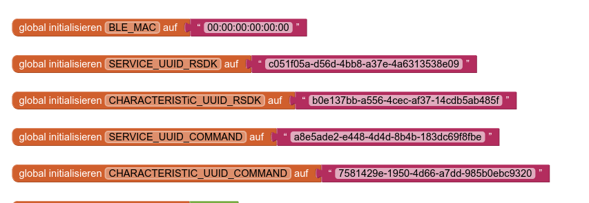

Re: S01/mo: App zur BLE Kommunikation mit dem Astramodul
Hast Du irgendetwas an den UUIDs verändert? Die müssen so aussehen, wie hier dargestellt ist:
Ohne Sim-Karte startet das Astra Modul nicht, eventuell reicht dafür aber auch ein Stück Pappe. Verbindung zur App geht ausschließlich über BLE.
Die beiden Apps sind auf den ersten beiden Seiten diese Threads abgebildet, in der MyOwn Silence werden hauptsächlich die Zellspannungen ausgegeben.
Ansonsten kann über die serielle Schnittstelle der BLE Verbindungsaufbau geloggt werden. Eventuell erhält man dadurch zusätzliche Fehlerinformationen.
Edit: Die ersten 4 Hexbytes dürfen nicht überschrieben werden.
Naja, ist irgendwie nicht so ganz selbsterklärend, also habe ich oben bei BLE_MAC die MACAdresse vom Astra eingetragen. Den Rest habe ich so gelassen.

Dann ist das wohl mein Fehler. Hatte das ja schon geahnt. Das lässt sich fixen. Bleibt also die Frage wo die BLE_MAC eingetragen werden muss. Habe ich das auch falsch interpretiert?
Auf jeden Fall vielen Dank.
