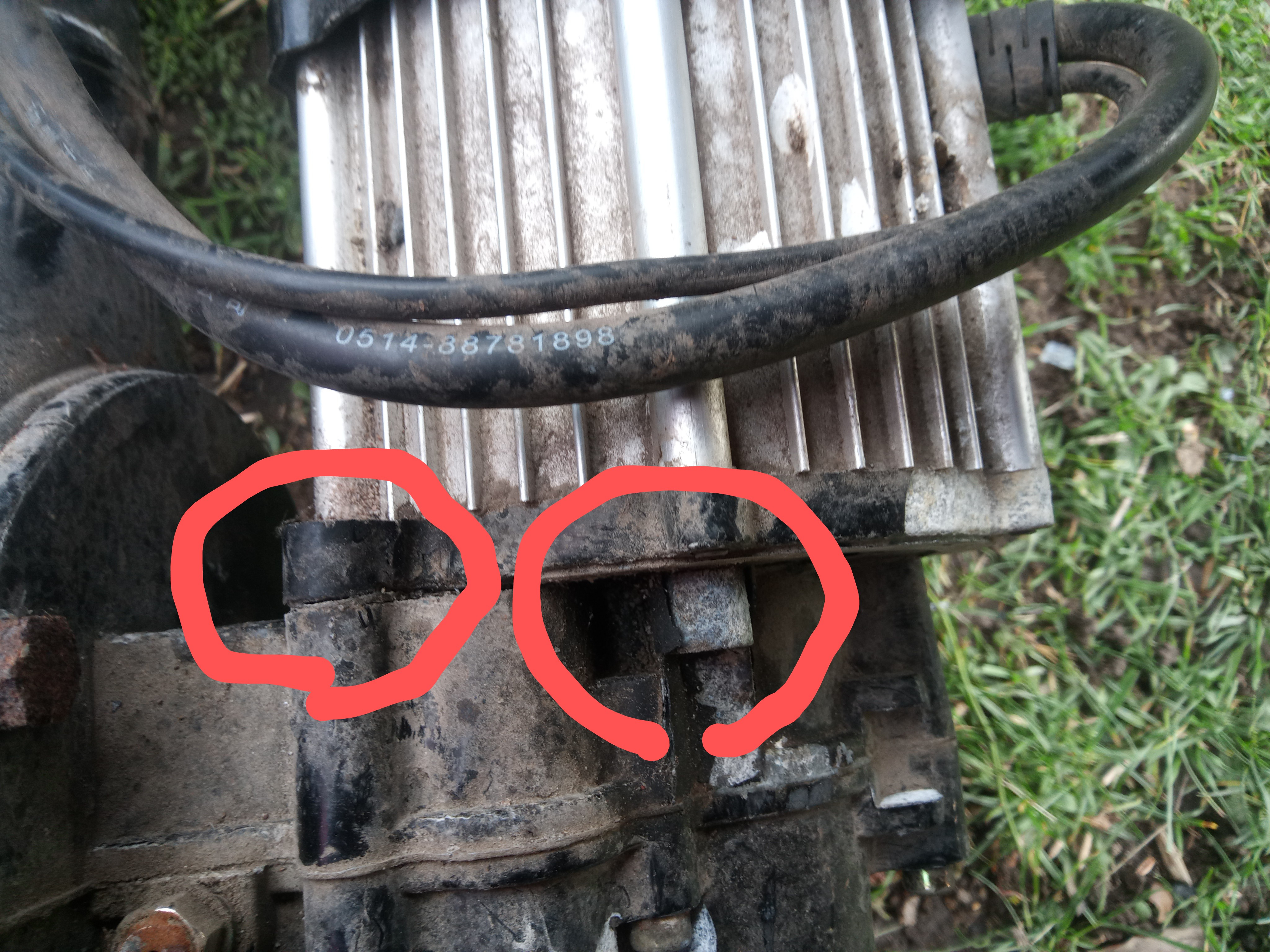

Da müssen vom Motor nur die Stecker ab und dann noch vier Schrauben, die beiden markierten und unten noch zwei. Oder gibt 's noch irgendwas was ich vergessen hab?
Oder rohe Gewalt?
Hab's schon mit dem Hammer versucht, hat sich aber nur marginal bewegt.....
Hab halt immer Angst was kaputt zu machen bei sowas...

Also der Grand Extra hat den Motor ganz sicher mit 5 Schrauben befestigt. Ich denke das ist hier auch so.
Hast du schon mal alle Kabel-Verschraubungen nachgezogen? Auch z. B. Masse am Chassis, Batterien untereinander usw?
Spannung mal vor und nach dem Sicherungsautomat gemessen?

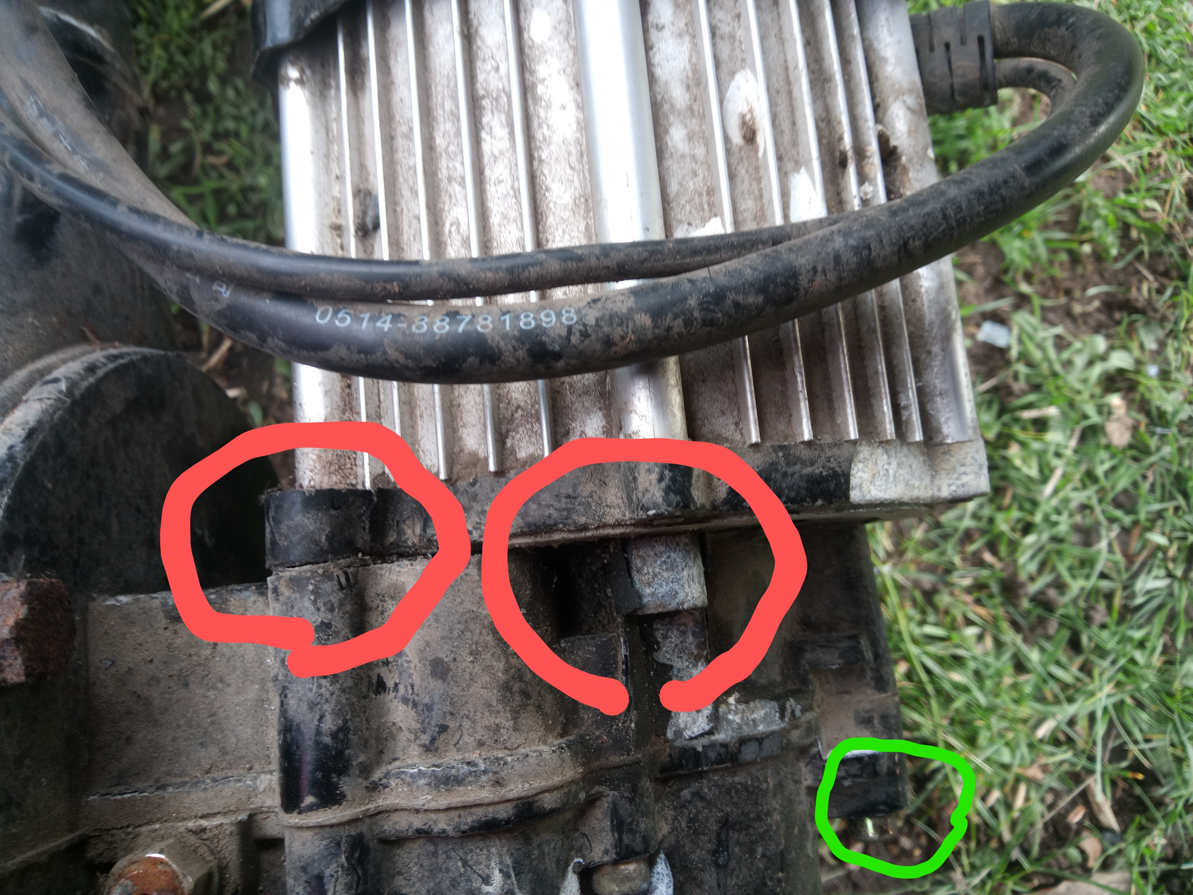

Grün markiert müsste noch eine Schraube sein?

Die grün markierte Schraube hatte ich auch lose, die ist zu kurz, geht nicht bis zum Motor.
Kabel an den Batterien habe ich alle kontrolliert und nachgezogen. Alle anderen Kabel habe ich mir auch angeschaut, zumindest war nix auffällig.
Am Sicherungsautomat hatte ich nicht gemessen.
Aber einer der Hallsensoren hat definitiv einen weg, der blieb konstant bei 5v, die anderen beiden haben gewechselt.
Da muss ich also auf jeden Fall ran, nur wenn der Motor schon nicht raus geht? Man kann auch nirgends hebeln.
Aber wenn alle Schrauben raus sind, sollte er doch nicht soo schwer raus gehen oder?

Na dann hast du ja den Fehler eindeutig ermittelt wenn der Hall Sensor kein Signal gibt.
Ich kann das leider nur für den Grand Extra sagen, aber da sind es ganz sicher 5 Schrauben die ungefähr so angeordnet sind.
0 ...........................0
....0 ..................0.....
...........0.........
0= Schraube :geek:
Sorry, ist nur Halbwissen, aber ich vermute dass es bei dir auch so ist?
