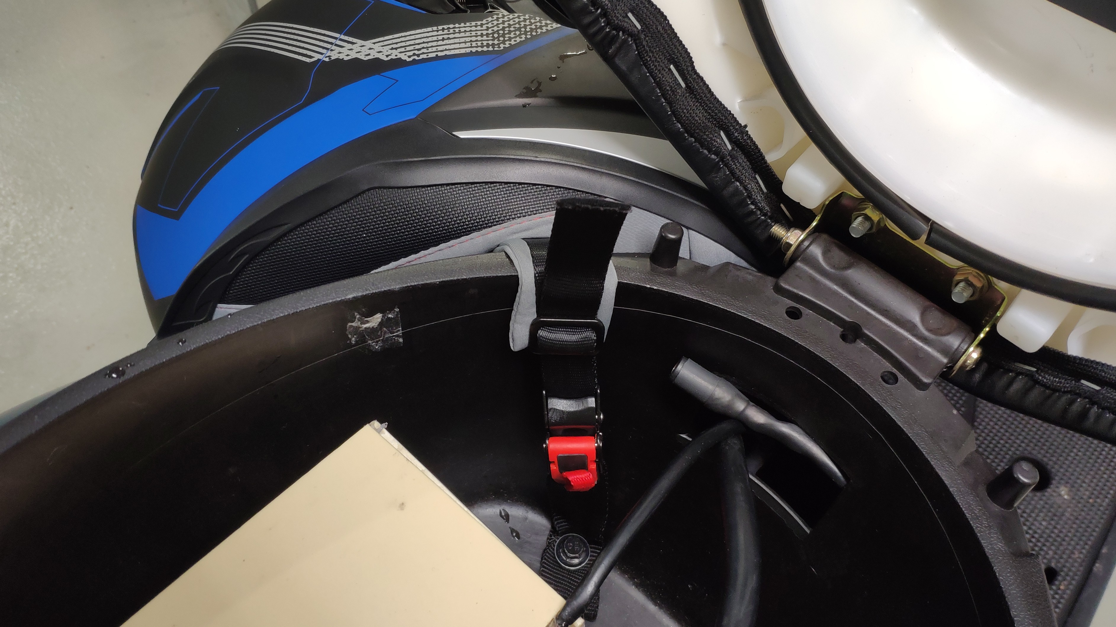

Halterung für alle Helme die keinen Ring haben für die Öse vom UNU

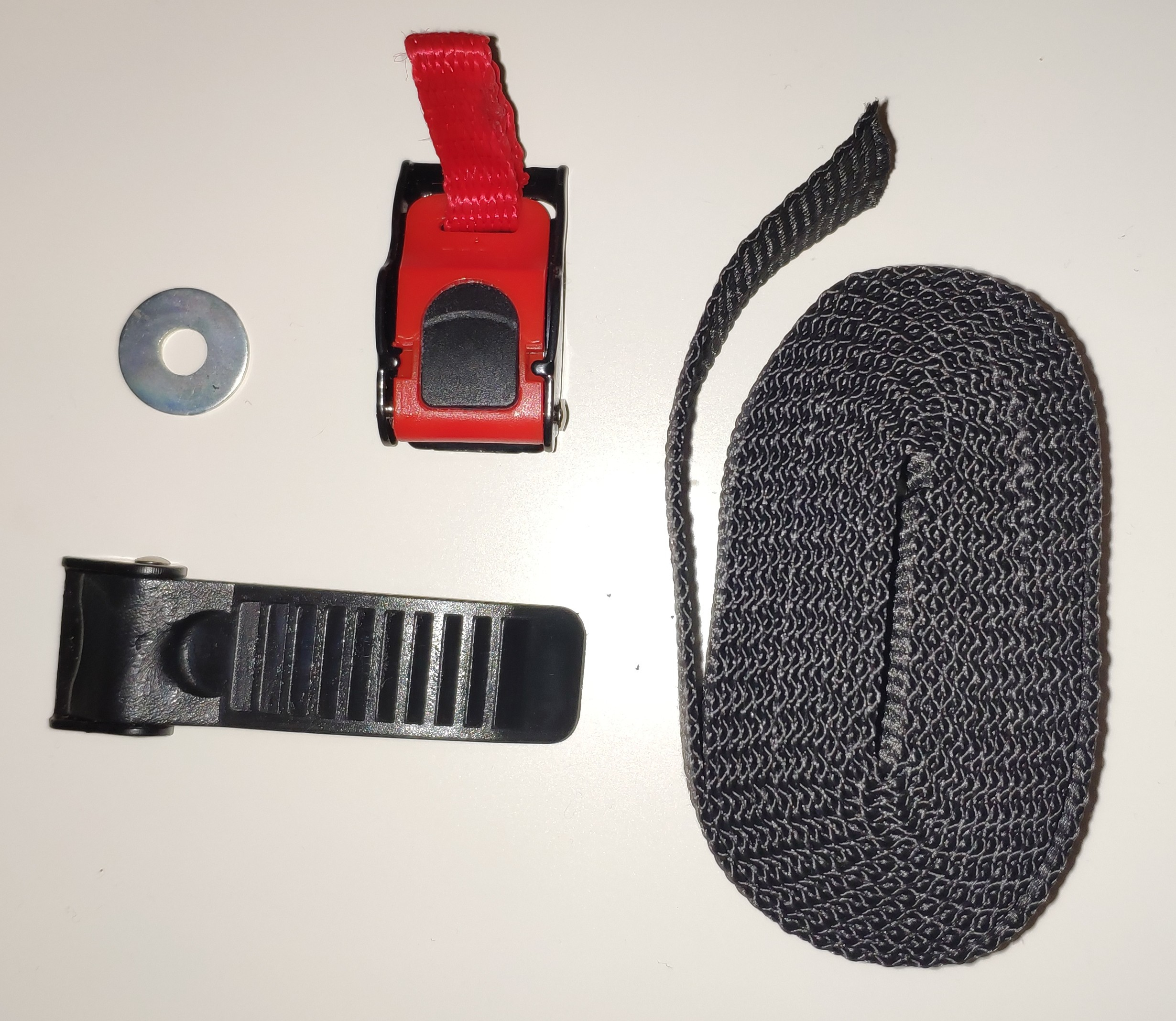

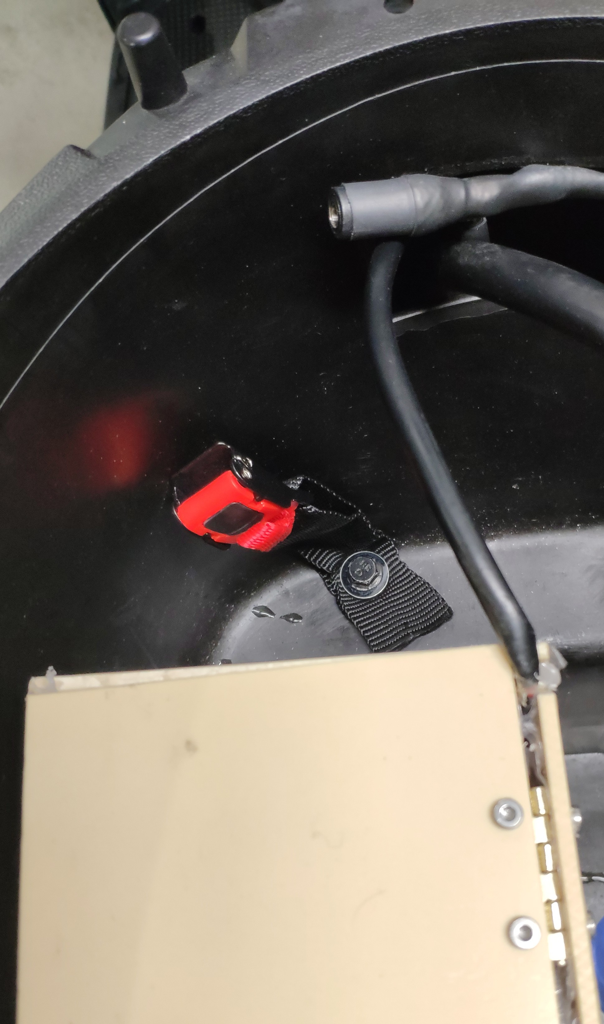

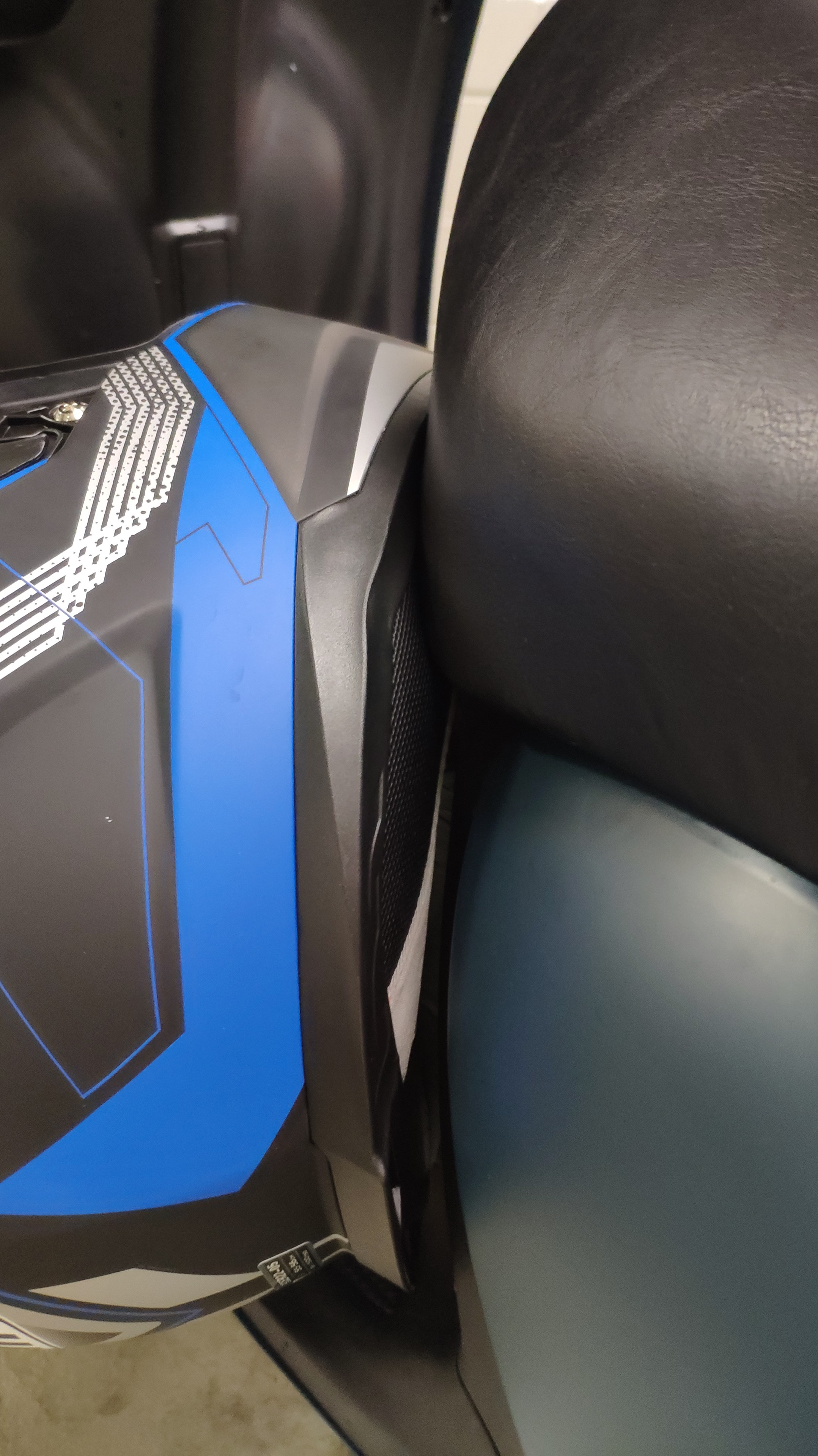

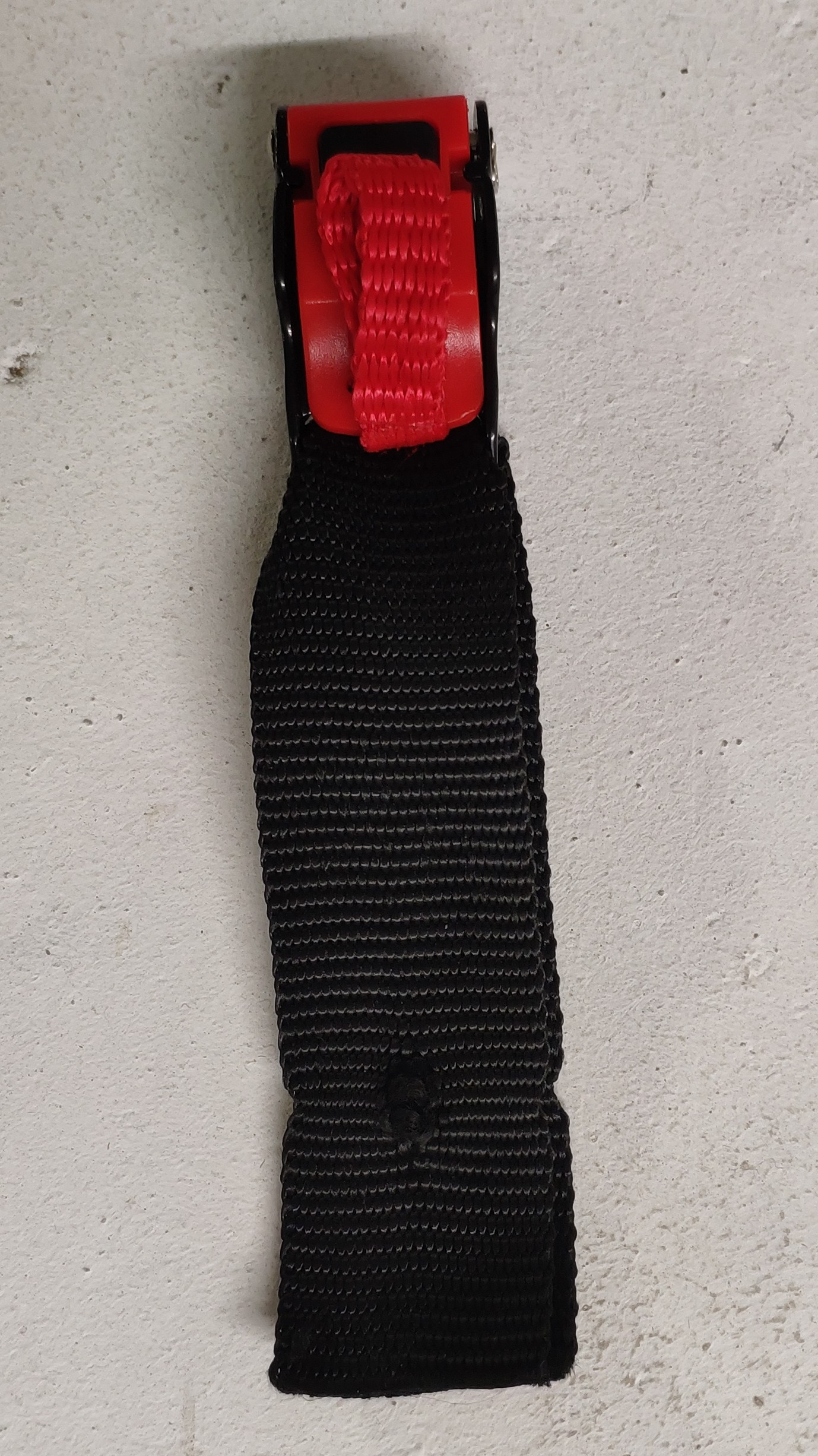

Da ich im Winter und bei Schlechtwetter nicht mit dem Unu Helm unterwegs bin hatte ich immer das Problem, dass ich den Schnellverschluss irgendwie in die Sitzbank klemmen muss..
Deshalb habe ich mir beim grossen a ein paar Dinge bestellt: Und dann an der bestehenden Schraube festgemacht: So kann ich den Helm nun einfach am Schnellverschluss befestigen und er ist sicher solange das Helm Fach selbst nicht geknackt wird.. Mit der alten Methode hätte er nämlich mit grösserem Kraftaufwand herausgerissen werden können. Edit: Beide Sets sind weg
Da das Band 3m lang ist und die Schnellverschlüsse gleich im 3er Set geliefert wurden, biete ich noch 2 Sets (wie auf Bild 1) für den Selbstkostenpreis von 5€+ Versand (oder Abholung) an wenn jemand Interesse hat.
Edit: Das Männliche Gegenstück habe ich nicht gebraucht aber war halt dabei.. Vielleicht hat ja jemand eine Idee was man noch so alles am UNU befestigen könnte wo es dann nutzbar wäre.

@DerAutomatiker: Was für eine Selbstbaukisten steht da bei Dir noch im Akkufach? Um wohin geht das zusätzlich Kabel mit Buchse das aus der Öffnung schaut? (find ich viel interessanter als die Helmbefestigung...)

Das Kabel geht da rein und kommt wieder raus mit der Buchse weil es zu lange ist. Dann liegt da ein kleiner 12V/5Ah Akku daneben und in der Box ist eine 20W Heizmatte und Luftpolsterfolie zur Isolierung.
Nach etwa 15min Betrieb sind in der Box 20-30°C mehr wie aussen. Damit die Handschuhe im Winter nicht schon beim anziehen so schei*** kalt sind

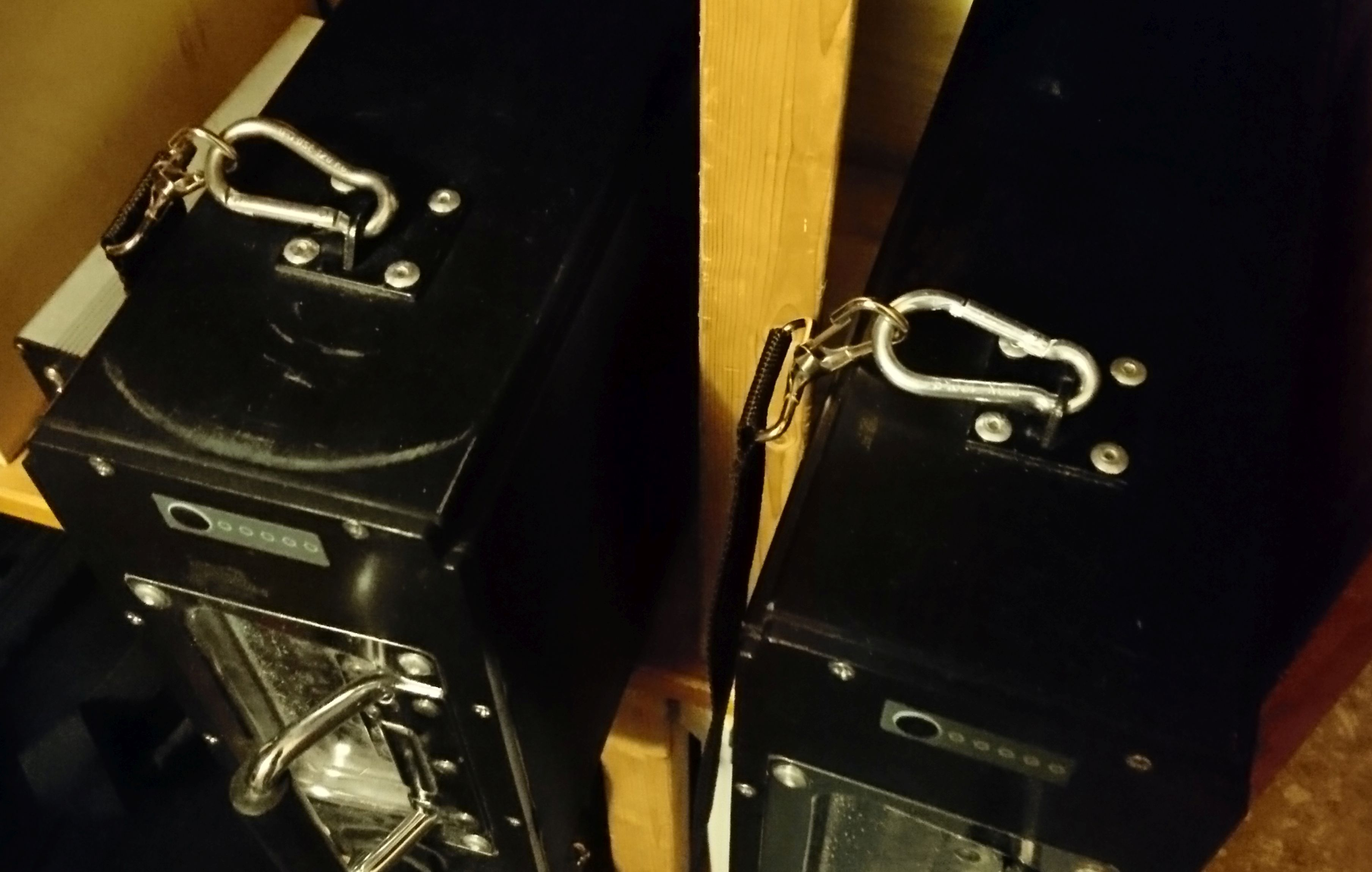

Nachdem sich meine alten Tragegurte verabschiedet hatten mussten neue her
Nichts Weltbewegendes
15kg Tragekraft scheinen zu reichen, selbst wenn der Akku Mal beim Tragen nach unten 'schnackt'.
- Feuerwehr-karabiner-haken 50 x 5 mm
- Penn Elcom Tragegurt (bis 15kg), für vorsichtige gibt es noch eine 50kg Version.
