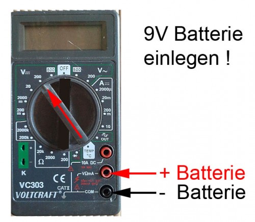

So wird es gemacht:

Ne, Quark beiseite, werde es morgen nach dem Laden evtl. probieren...
Bei dem unu - Akkuanschluss weiß ich ja nicht wo + und - ist, deshalb schrieb ich, da müsste bei einer Verpolung ein minus Wert rauskommen, oder ?
500V ist sicherer, aber der angezeigte Wert ist dann auch kleiner, oder ...
200V kann doch auch nix passieren...
und Batterie mach ich rein

Digitale Multimeter können mit einer Verpolung umgehen. Du bekommst dann ein Minus als Vorzeichen.
Die Auswahl des Bereiches hat nur Einfluss auf die Genauigkeit. Bei Deinem 54V-Akku kannst Du 200V= oder 500V= wählen.
Gervais hat es schön im Bild markiert.

Na also, geht doch, DANKE .... ;)
Hier die ermittelten Werte >
Frisch und komplett geladen -> 61,9 V
ca. 12 Std. danach -> 61,8 V
nach ca. 15 km "Verbrauch" -> 57,6 V
nun darf gerechnet werden.
Dies ist mein "Energiebündel" vom First-unu, angegeben mit 54 V , 26 Ah.
Wie es bei den neuen Modellen aussieht kann ich (noch) nicht sagen...
( ...und Danke gervais, die Bild-Anleitung ist super ! )
