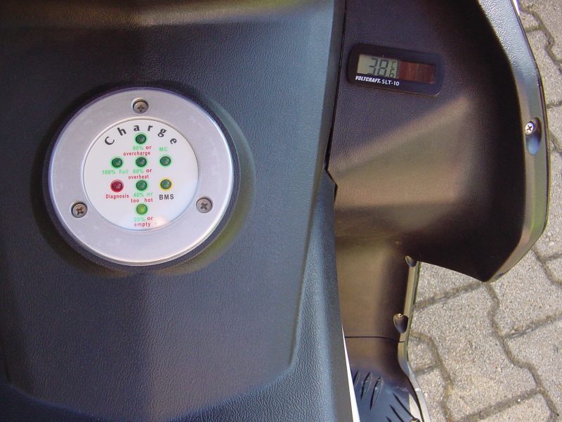

Ja, direkt nach einer längeren Fahrt sollte das Laden auch bei -10°C kein Problem darstellen. Aber all das bleibt Raterei, solange keine tatsächliche Temperatur aus der Batterie bekannt ist. Den Fühler eines solarbetriebenen Fernthermometers in meiner Thunder-Batterie vergraben war die erste Modifikation, die ich meinem damaligen Händler aufgetragen hatte...
Rechts oben in diesem 11. Bild, das ich hier im Forum hochgeladen hatte, an einem heißen Sommertag im Juni 2011 nach der Heimfahrt von der Arbeit:

Hey, das ist ja eine pfiffige Lösung.
Was für Temperaturen misst du nach einer Fahrt an kalten Tagen, z.B. bei 0°C oder 5°C Außentemperatur?
Und bleibt die Temperatur dann auch beim Laden oben (ggf. wie hoch)?
