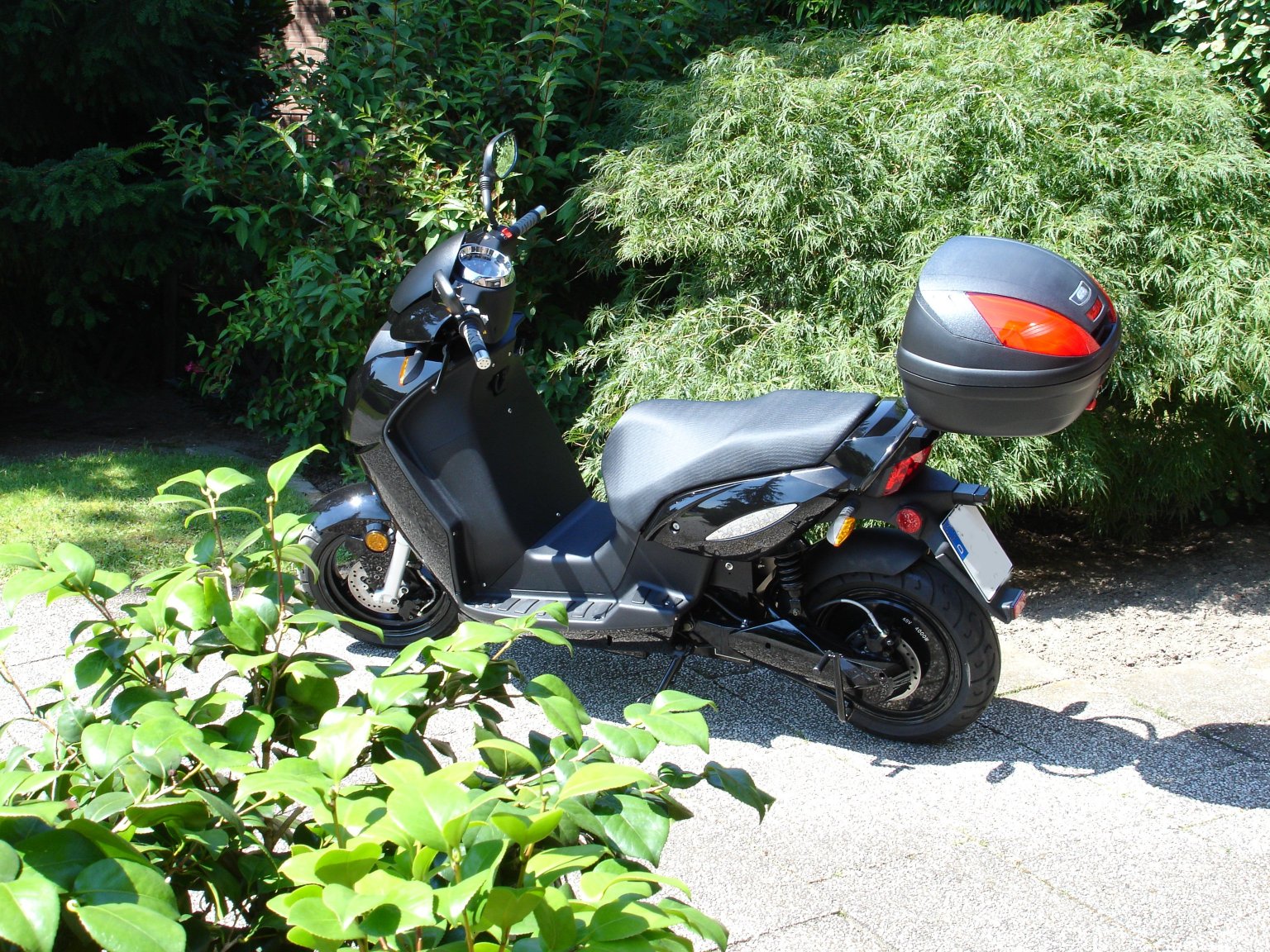

Bild 4
Evolution
Beiträge: 7332
PLZ: 41564

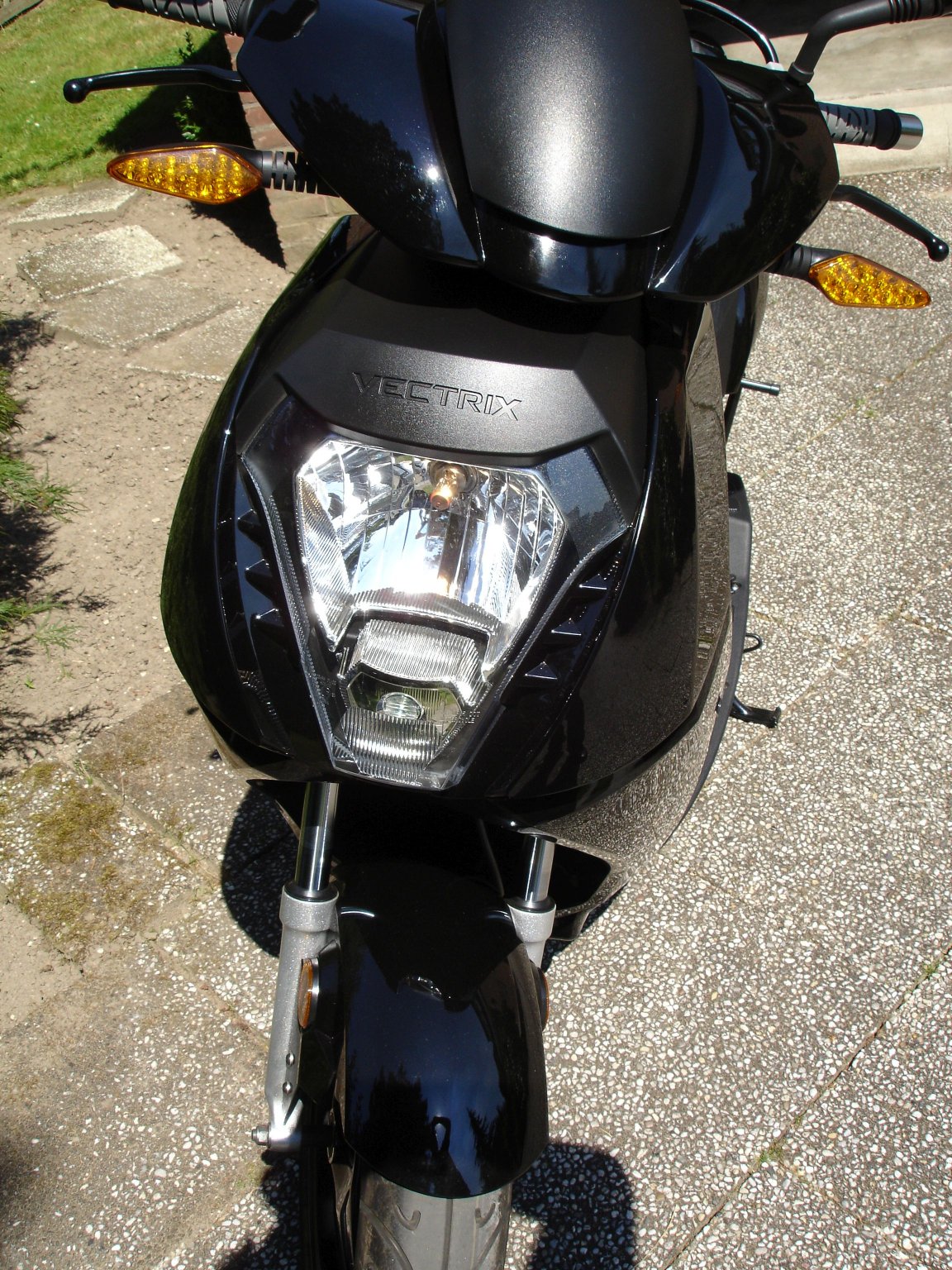

Re: Vectrix VX-2
Beitrag von Evolution »
Bild 5
Beiträge: 19292
Re: Vectrix VX-2
Ein schönes schwarzes Biest ist das! Aber Du kannst durchaus mehrere Bilder in EINE Nachricht packen ;)
