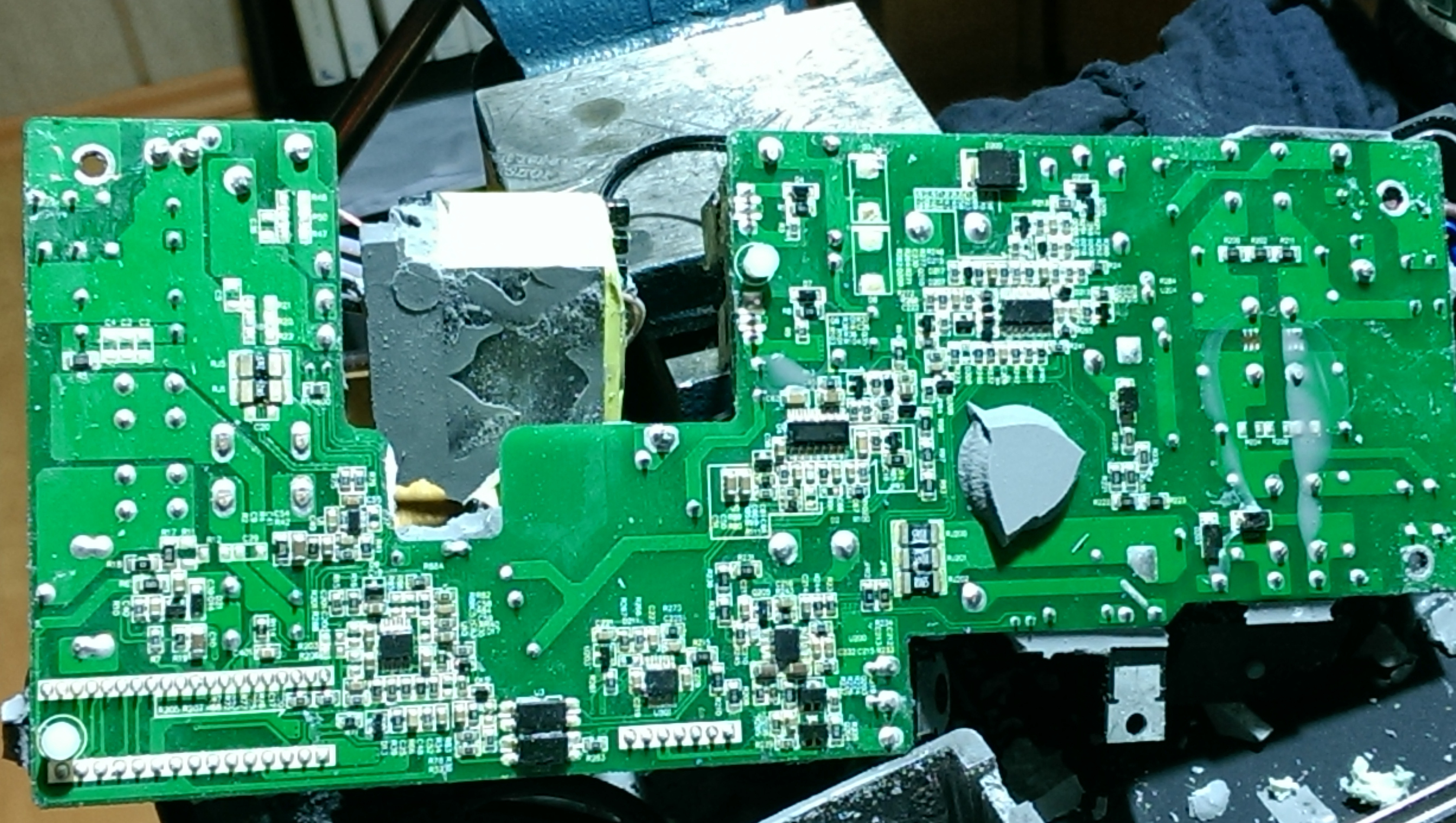

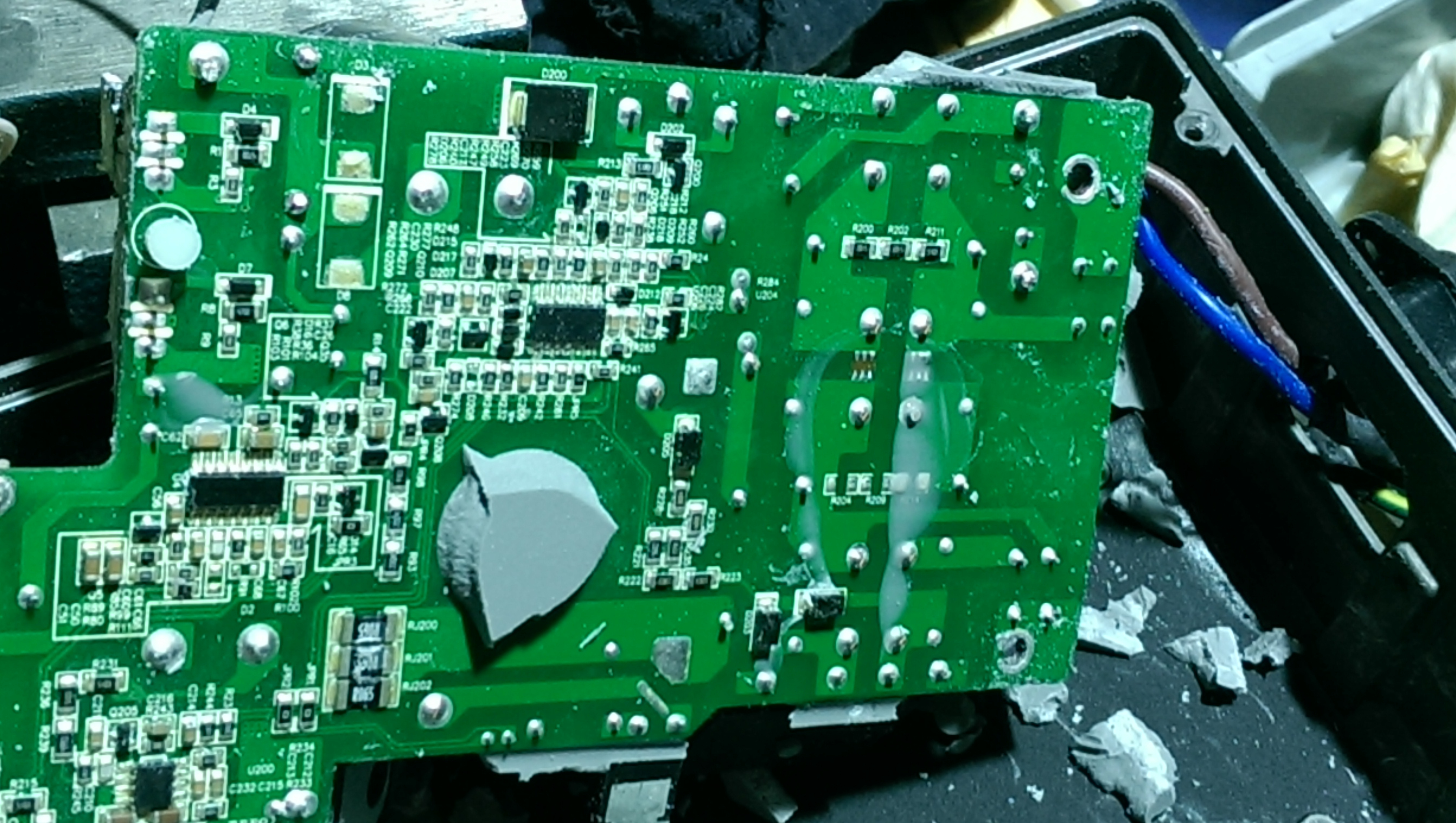

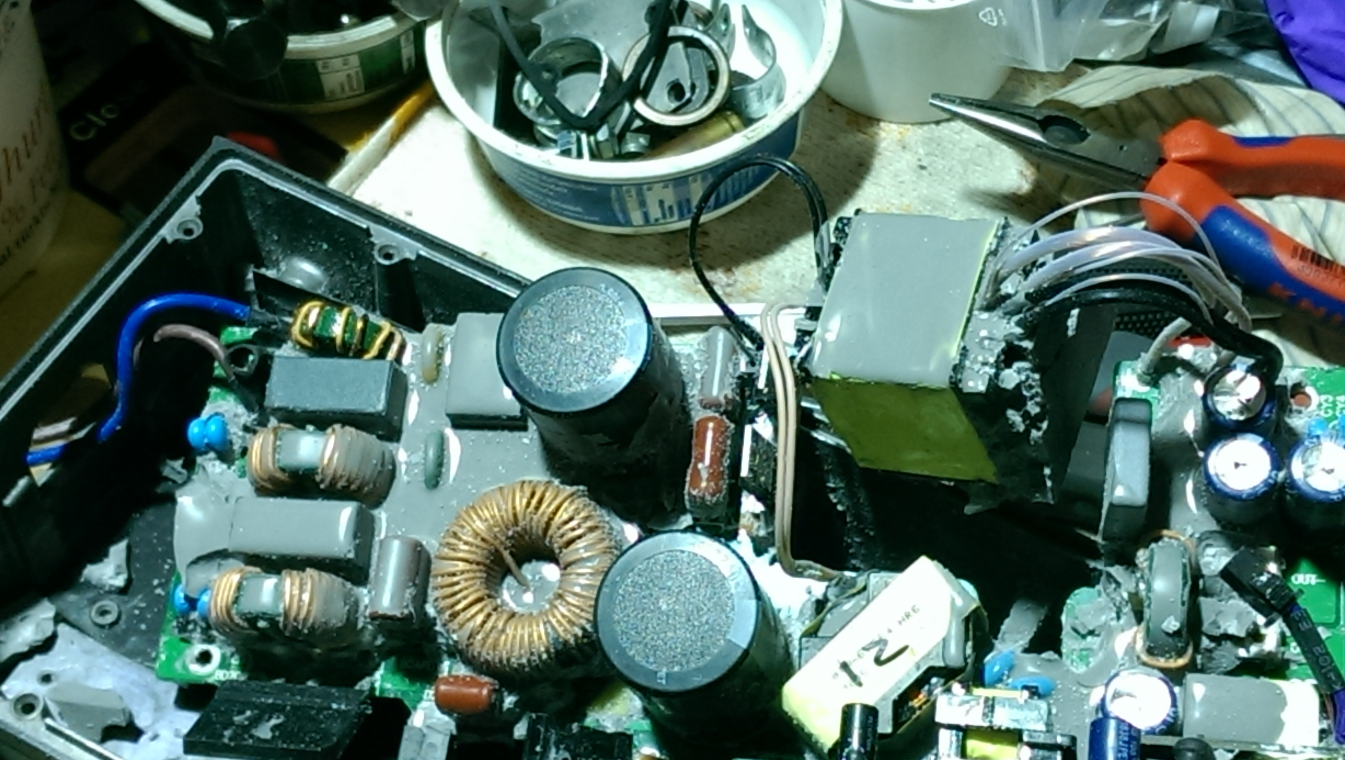

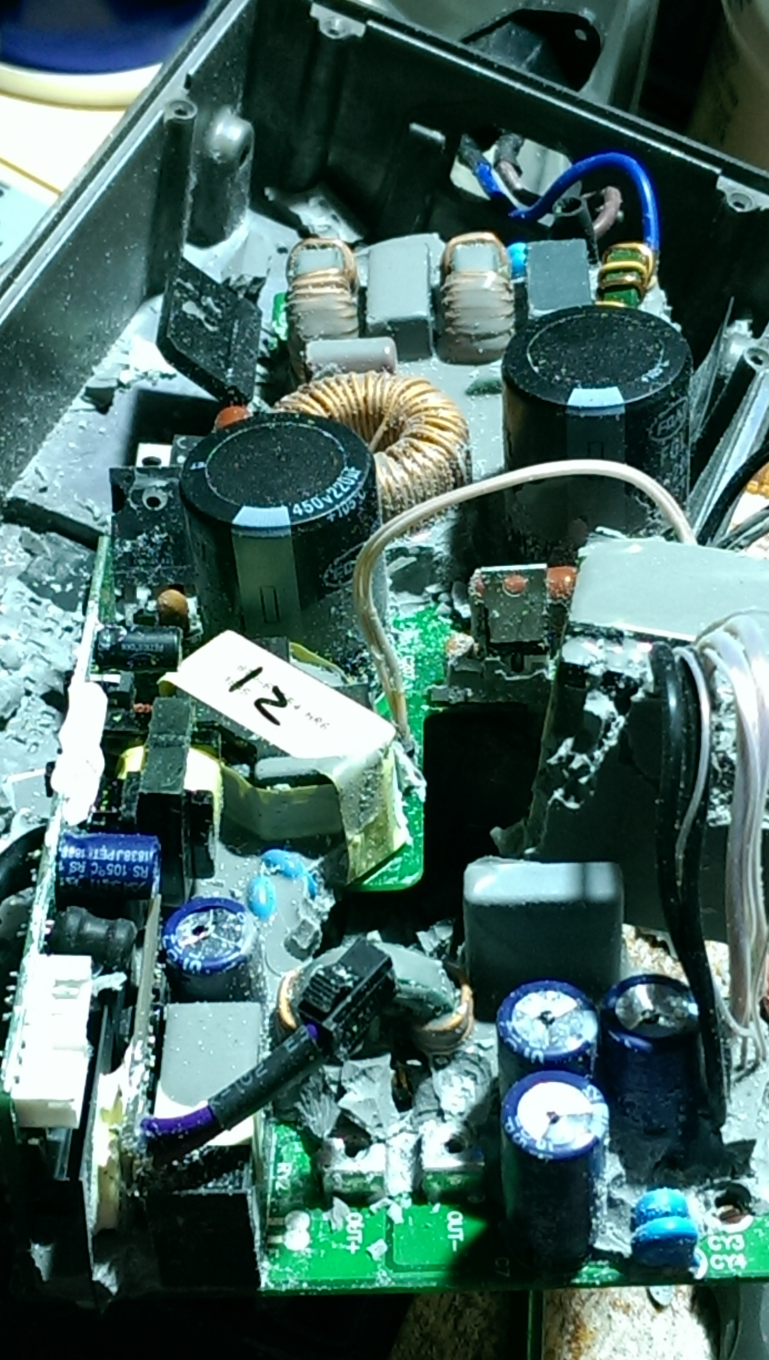

Moin zusammen,
Wochen später gibt's Neuigkeiten. Habe nach langem Gefummel die Platine aus dem Silicon befreit. Beim nächsten Ladegerät geht das schneller... Weiß jetzt, wo die Schrauben sind. Lötstellen auf'n ersten Blick okay.
Besorg mir als nächstes die Elcos und werde die sukzessive tauschen.
LG Wolfram
