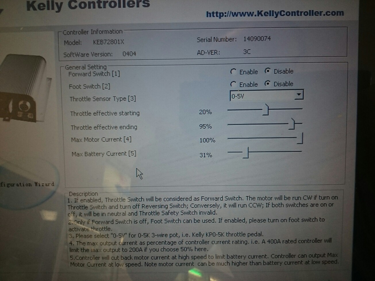

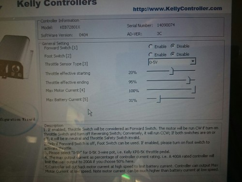

Was mich komisch dünkt und Deine Fahrgriffauflösung unnötig einschränkt ist aber die 25er Einstellung bei "Throttle effective starting" - da musst Du den Fahrgriff schon ein Menge aufdrehen bevor der Controller reagiert. Bei mir tut das alles bei 20% problemlos, ohne dass jemals die Kiste schon im Leerlauf versucht, loszurollen. Das passiert zumindest bei meinen Fahrgriffen erst unterhalb ca. 18%.

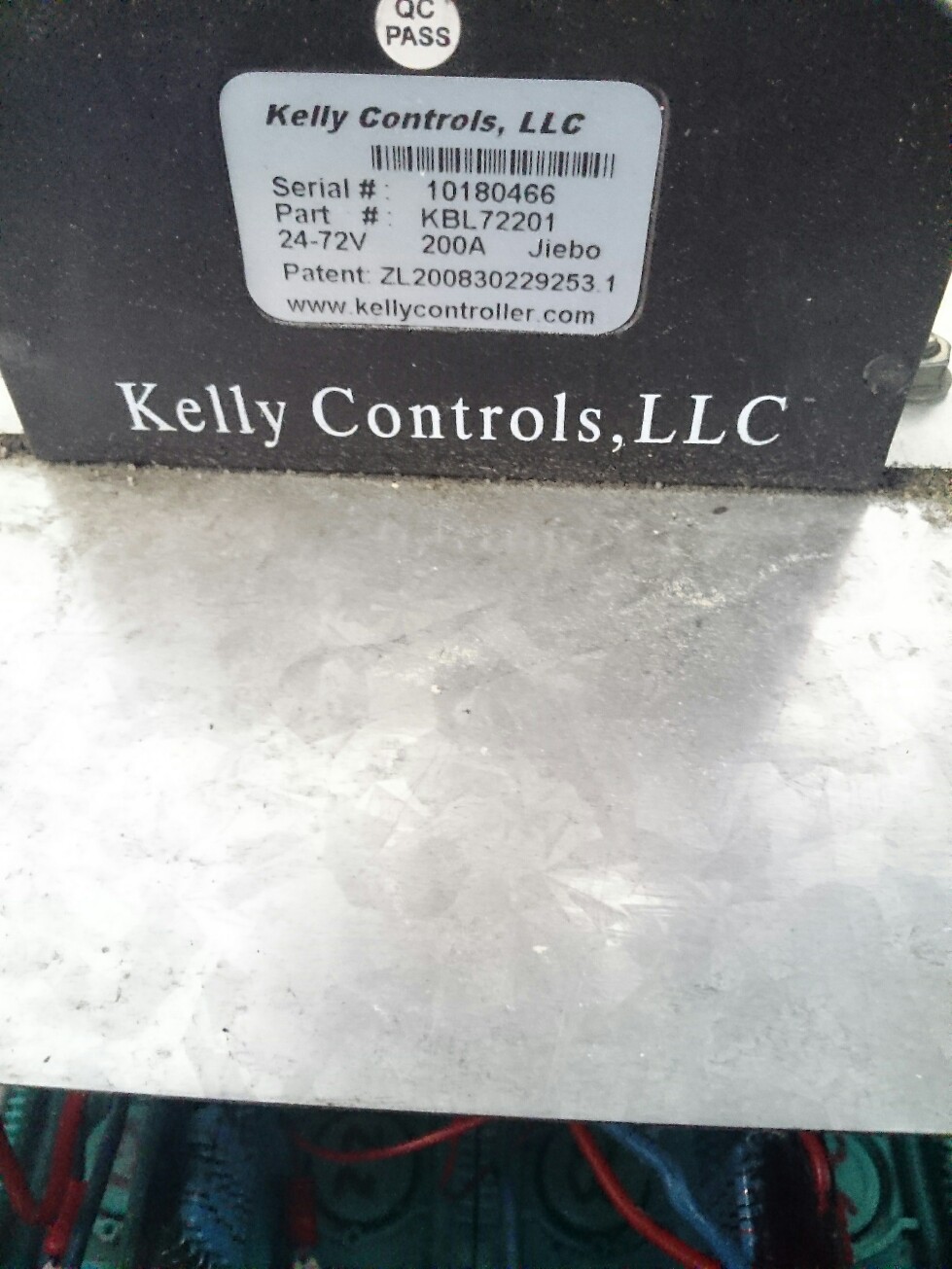

Der KBL 72201 hat ja 200A
und einen 1J und 2J Anscluss
Beiträge: 19381
Re: Erider Fury 5000 Watt Bj. 2010 72V 40AH GBS
Den J1 kannst Du ignorieren, ist für CAN, und das hat der Thunder nicht. Ist ja auch nichts angeschlossen.
Und 200A max. zwischen etwa 45 und 60km/h überlebt Deine alte GBS Batterie nicht :lol:
Ich versuche mir das gerade vorzustellen: Anfahren mit den lächerlichen 20A, mit den Füßen Anschieben helfen, und dann wird es immer vehementer, bis es einen bei 200A fast vom Mopped nimmt, um sofort wieder mit dem Strom einzubrechen, weil die Generatorspannung im Motor auf die -72V zugeht. Viel unharmonischer geht es gar nicht :roll:

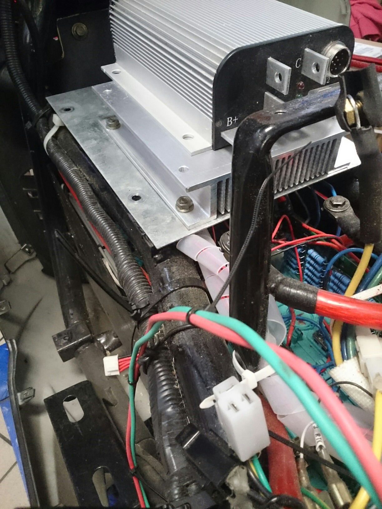

Ich wollte damit sagen, ich tausche einen 200A Controller gegen einen 150A Controller und erwarte Besserung der Leistungsfähigkeit......... der Möhre. :lol:

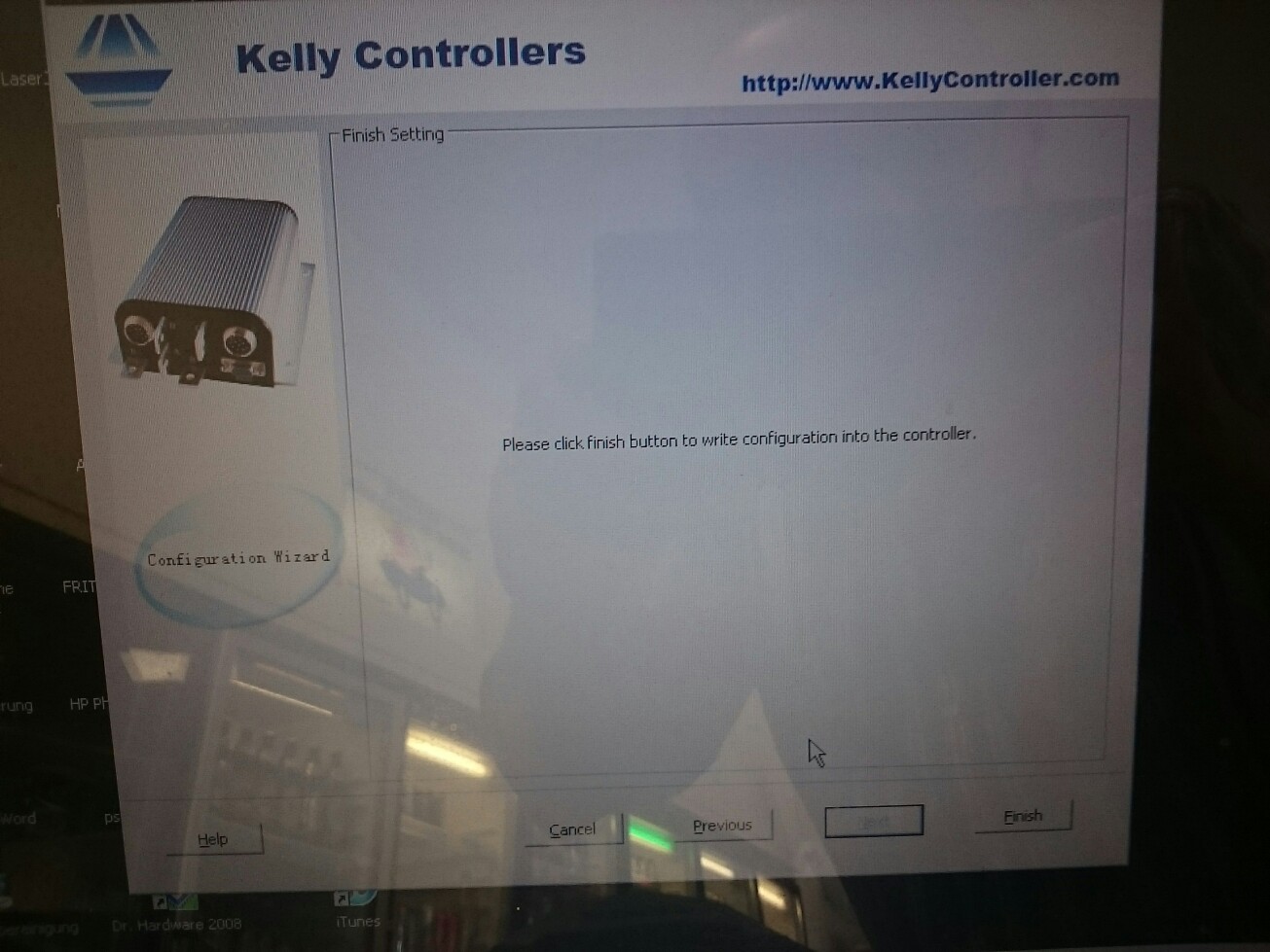

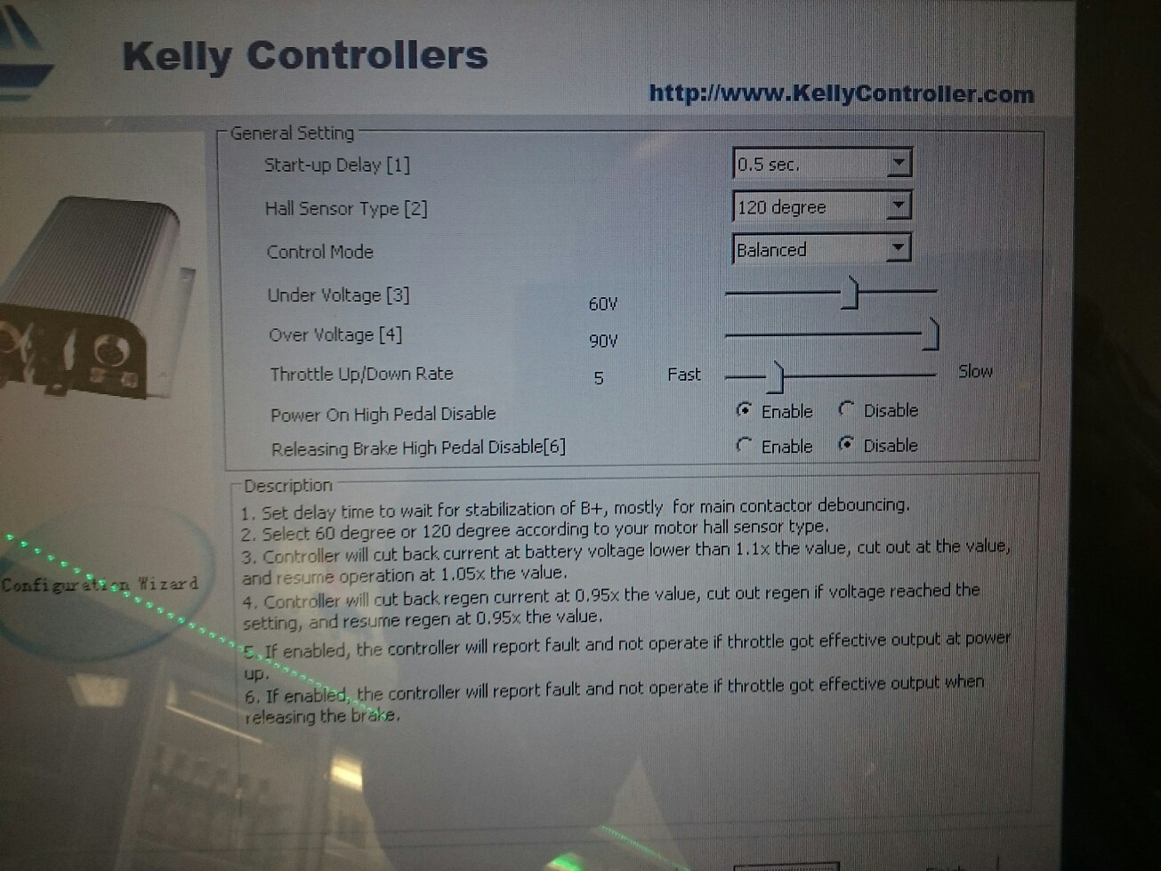

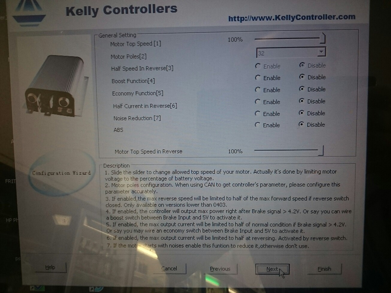

Das Programm oder die Software hat einige Veränderungen im Detail.
Aber ich habe es mal so jetzt fixiert.
Beiträge: 19381

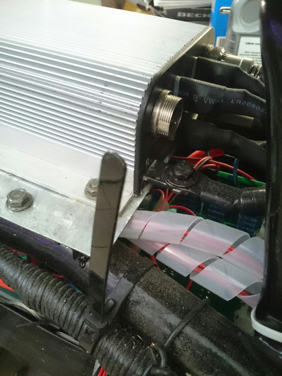

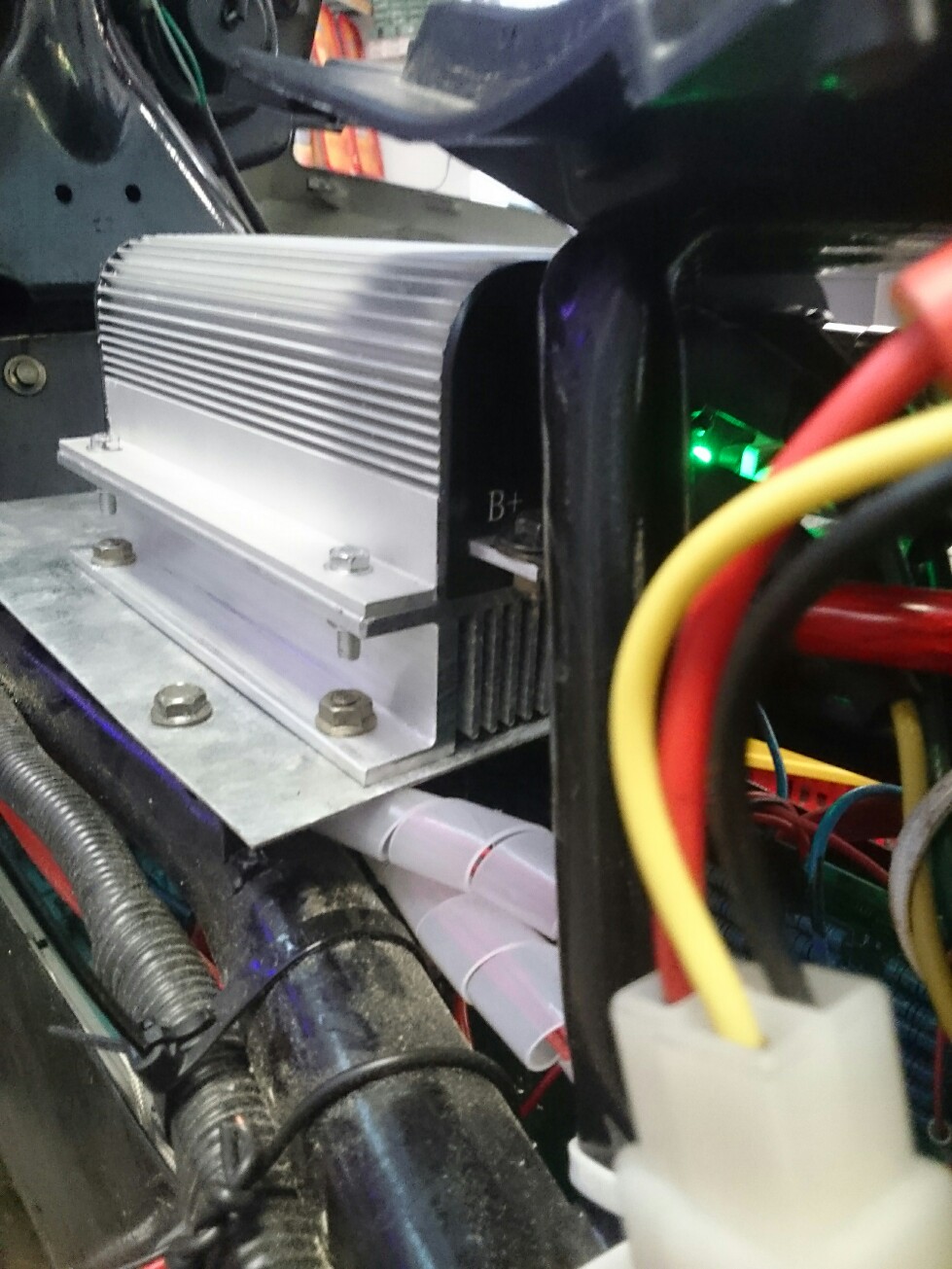

Einen tollen Kühlkörper hast Du da! Passt der Berg noch unter die Mittelkonsole?

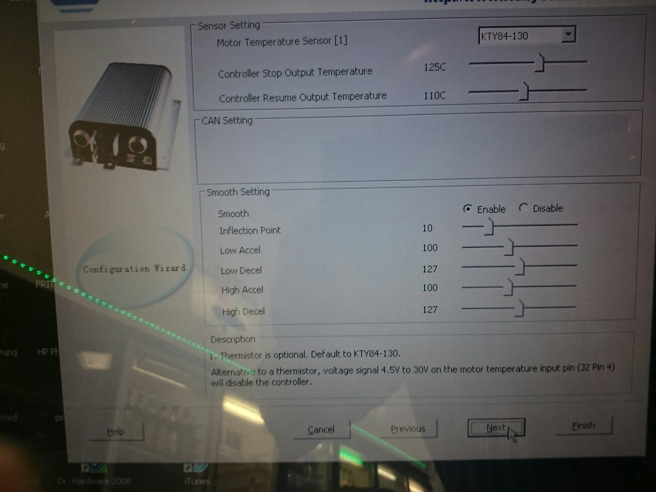

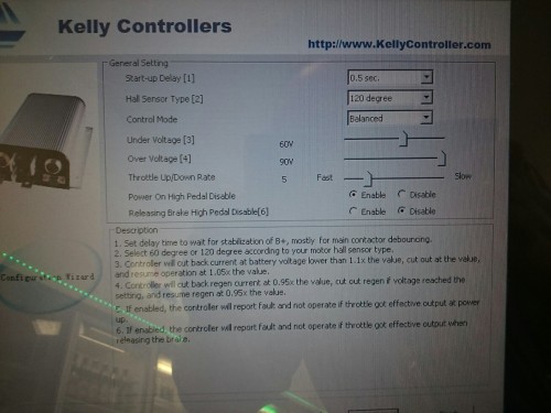

Ja, da haben sich einige neue Einstellungen eingeschlichen, speziell auf der bislang fast leeren Seite 5 mit den Temperaturangaben, wo jetzt scheinbar eine gewisse Beeinflussung der Fahrgriffkennlinie bzw. der Controllerreaktion auf den Fahrgriff möglich ist? Leider gibt es auf der Seite keine Hilfe zu diesen Einstellungen... Da hilft wohl nur überlegtes Probieren, im Falle diese Einstellungen nicht gefallen.
Vielleicht bezieht sich das zusätzliche F in der Controllerbezeichnung auf diese neuen Einstellmöglichkeiten?
Mir scheinen auf jeden Fall die mir bekannten Einstellungen für den Anfang ganz nützlich :D
