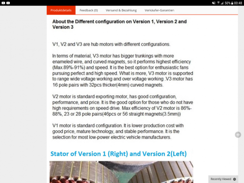

Motoren haben immer curved magnets.
Ich weiß ja nicht was du unter curved Magnets verstehst, aber ich kann dies nicht bestätigen, die Motoren die ich bisher zerlegt habe hatten eckige Magnete.
Ein V2 deutlich zu sehen, eckige Magnete.
Ein V3 hingegen curved.
Unterschiede V1, V2, V3 zum nachlesen, Beschreibung QS:
Schau mal was QS über den Wirkungsgrad schreibt....
Und ein kleinerer Luftspalt bedeutet nun mal höheren Wirkungsgrad :idea:

Logisch betrachtet sehe ich das so:
Die eckigen Magnete sind 3,5 mm dick, da sie in eckiger Form bei 4mm Dicke wohl am Stator schleifen würden, nur wenn die Magnete curved sind kann der Luftpalt um 0,5 mm verringert werden.
Andere Positive Nebenwirkungen auf den Wikungsgrad:
Die Magnete sind dicker und somit stärker, es gibt praktisch keine Zwischenräume mehr von Magnet zu Magnet, damit ist der Magnet nicht nur dicker sondern auch insgesamt größer als sein eckiger Verwandter.

Dann hast du wohl den 8.000W Motor V3, 16-polig mit curved magnetics verbaut? Ist halt alles eine Preisfrage. Seitdem QS mir 2 falsche Yuangking Controller YKZ120150FB geliefert hat, stehe ich mit Ihnen einwenig auf Kriegsfuß. Also muß mein 6.000W single shaft motor noch einwenig warten.

Dein Motor dürfte der erider 5kW sein. Er hat rechteckige Magnete, 28 Polpaare und einen von erider gewickelten Stator. Entspricht also am ehesten der V1 von QS.

Hat Jemand eine Idee, wie es sonst erkannt werden kann?
Falls du dir unsicher bist, kannst du es auch rauszählen ohne den Motor zu öffnen.
Markierung an die Felge machen, alle drei Motorphasen miteinander verbinden (kurzschließen) und den Motor um 360° drehen.
Durch die kurzgeschlossen Phasen spürst du das Rastmoment jedes einelnen Magneten, also die Polpaare.
Ist bisschen tricky weil man sich gerne mal verzählt, aber besser als zerlegen.
