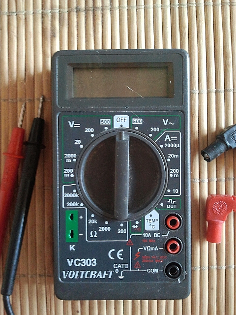

Äh toll... ich habe mir mal vor zig Jahren ein popeliges Messgerät zugelegt, mich damit aber nie weiter beschäftigt, außer, dass ich es als Durchgangsprüfer genutzt habe :( Ja, Ja, damit habe ich nun den Tagespreis als Elektro-Dummi abgeschossen, aber so ist es nun mal im Leben, einer muß es ja sein :)
So, hier ist das "güldene" "Profi" - Gerät >
Zum Messen, bitte OHNE (!) das mir irgend etwas um die Ohren fliegt oder abbruzzelt ... muss täglich mit dem unu zur Arbeit und brauche den Akku :roll: ,
- wo kommt das rote Messkabel rein , schwarz ist klar (weiß sogar ich :o )
- was muss ich nun einstellen
- Batterie muss nicht rein ?!
- wenn ich dann am Akku-Ausgang ( download/file.php?id=2872&mode=view ) messe, und verpolt habe, dann erhalte ich einen minus - Wert, sonst passiert aber nix, richtig ?

Wenn Du keine praktische Erfahrung mit einem Multimeter hast, lieber lassen. Nicht dass ich für die Folgen verantwortlich bin. :twisted:
Falls Du es doch machen möchtest:
COM - schwarz
V - rot
Den Drehschalter auf 200 V= stellen und beim Messen darauf achten, dass Du mit den Prüfspitzen keinen Kurzschluss erzeugst.
Üblicherweise haben die Multimeter zur Spannungsversorgung eine 9V-Batterie.
Also, wie gesagt - so wichtig ist es nicht. Wenn Du Dir unsicher bist, lass es lieber.
