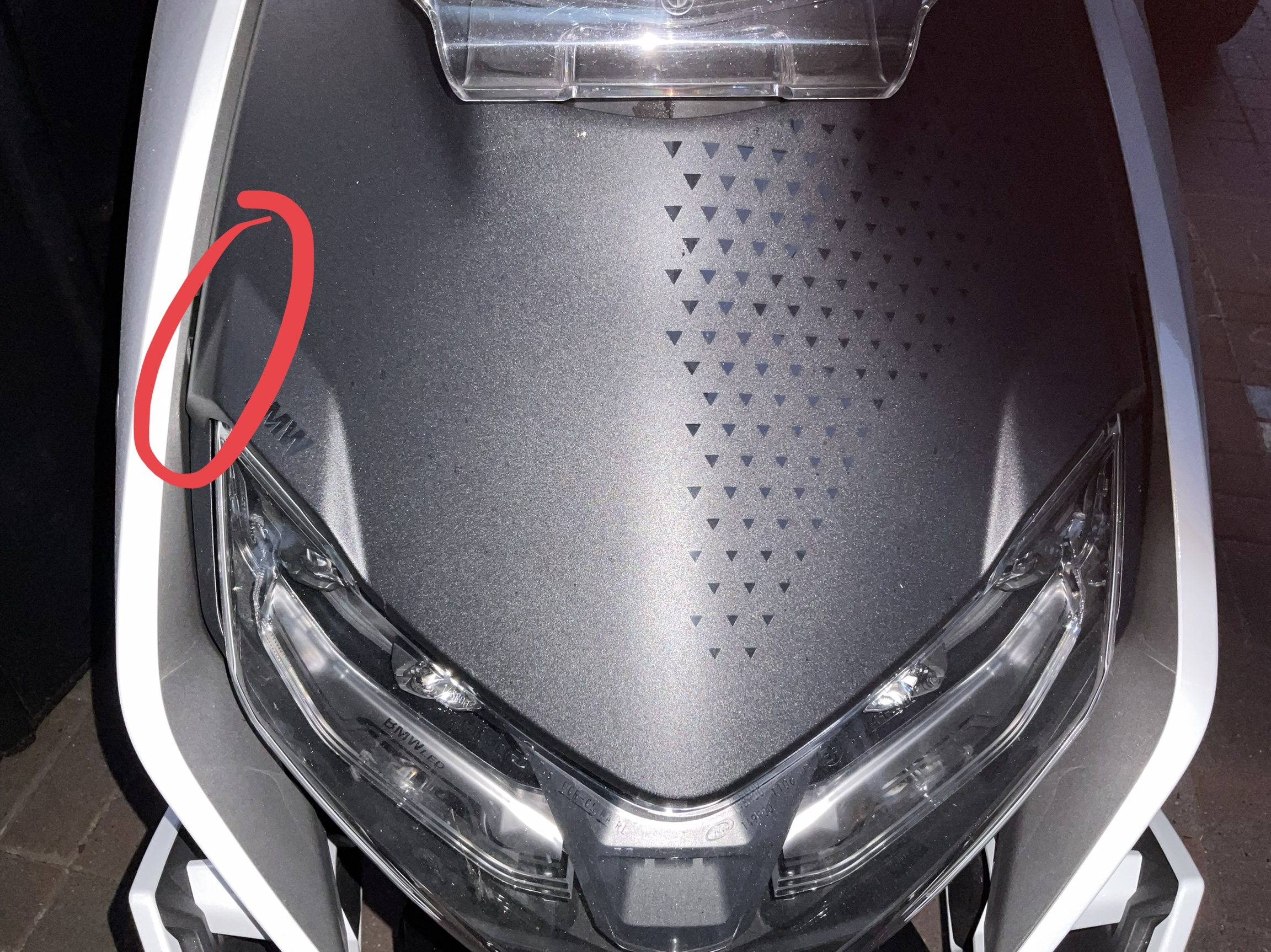

zwei große "Krawallmacher" … Frontabdeckung oberhalb des Scheinwerfers. Dort habe ich mit Schaumstoffstreifen Ruhe rein gebracht.

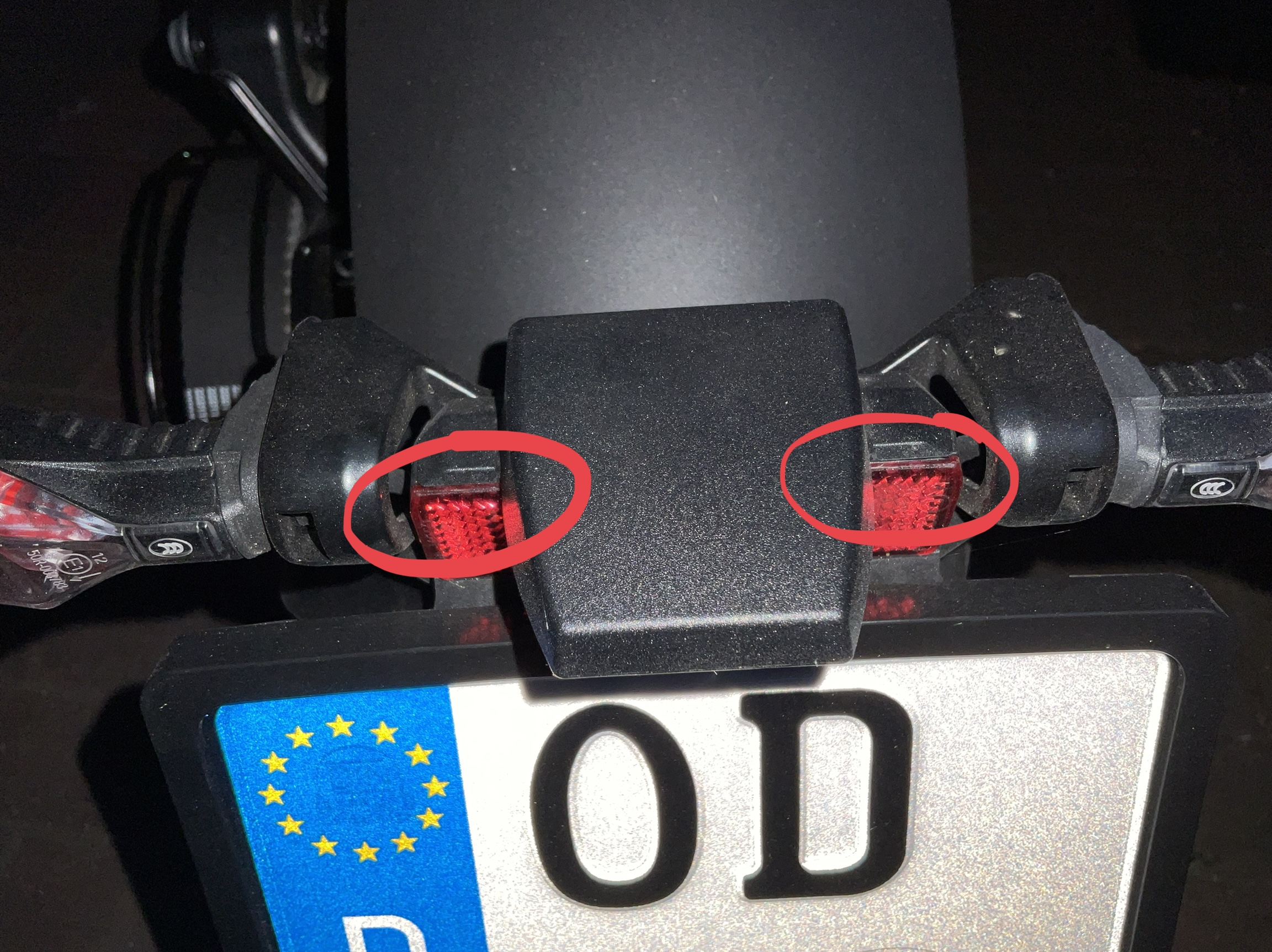

schwarze LED Abdeckung der Kennzeichenleuchte, oberhalb des roten Katzenauges, provisorisch einen Holzsplitter zwischen Abdeckung und Katzenauge rein gesteckt
Moin Dirk,
vielen Dank. Beide Stellen klingen verdächtig, da sie Spiel haben.
Wo hast du an der Frontabdeckung genau geklebt? Ich würde es unten links versuchen, ohne die Abdeckung zu entfernen.
Bei der hinteren Abdeckung kann rechts oder links hinten getunt werden oder vorne. Wo hast du den Holzsplitter platziert?

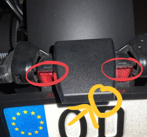

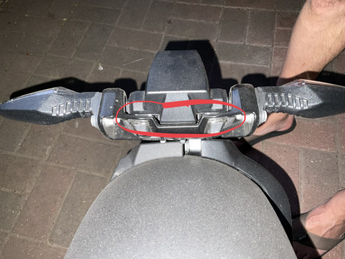

Moin David,
ich habe den Holzsplitter zunächst provisorisch direkt vorn rechts unter die schwarze LED Abdeckung geklemmt.
Siehe Foto.

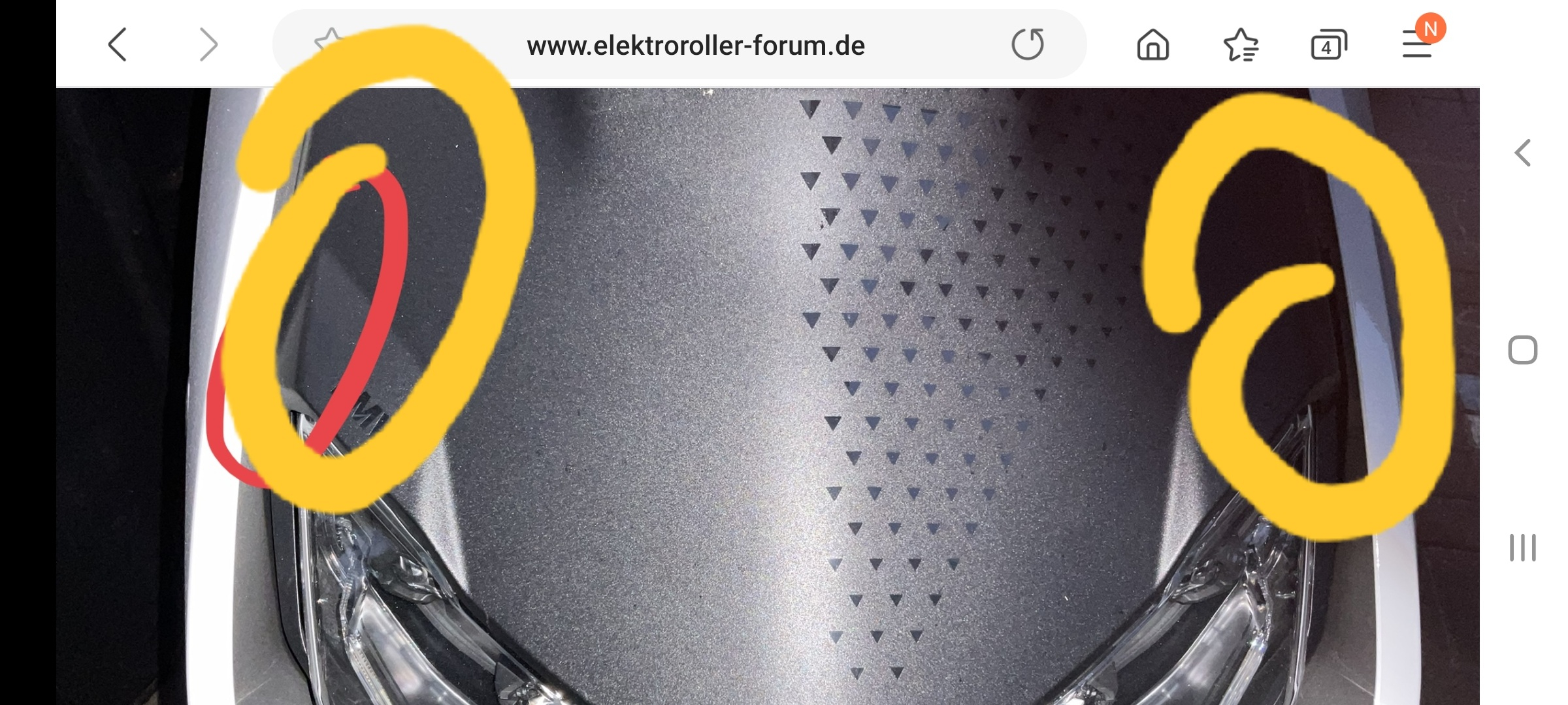

Vorn hatte ich den selbstklebenden Schaumstoff zunächst genau an den vorderen Ecken platziert, wo du es markiert hast.
Dann habe ich das Teil doch mit einem Ruck mal abgezogen und dann an mehreren Stellen rechts und links großflächig verklebt.

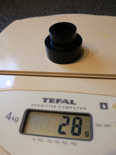

sooo hier ist nun meine Fortsetzung:

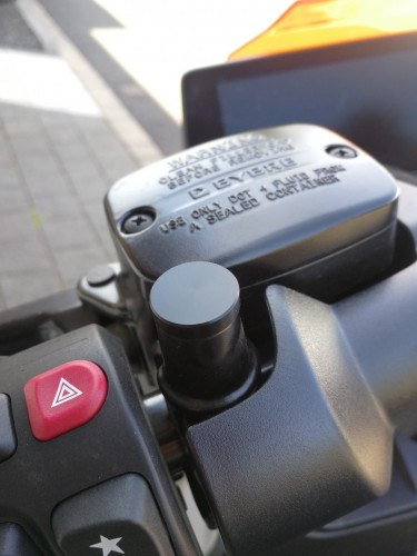

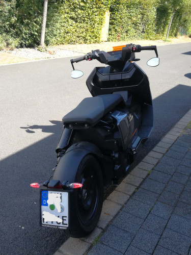

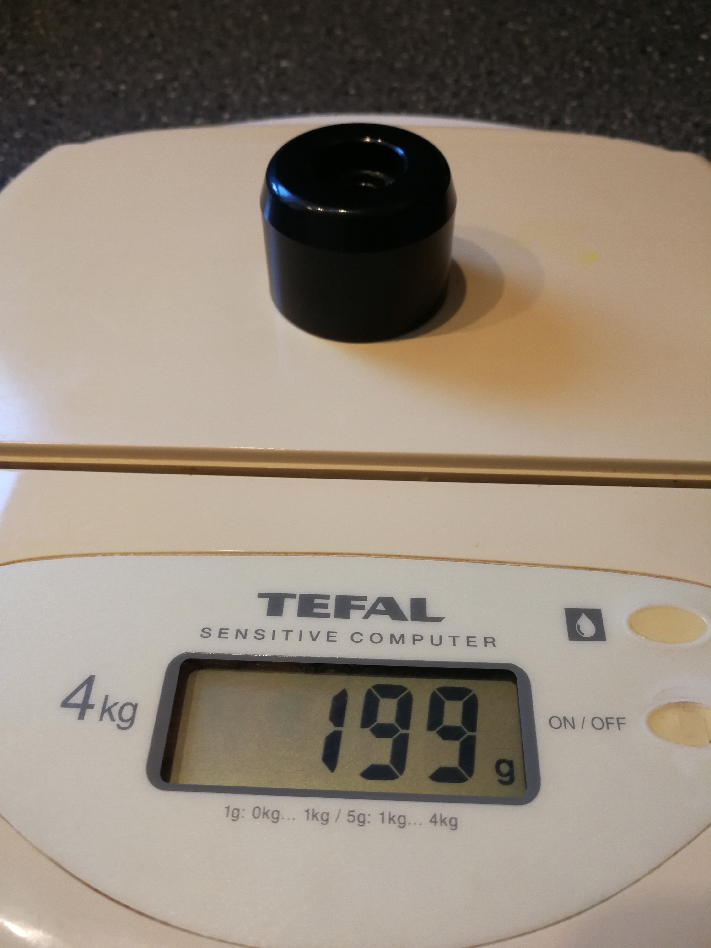

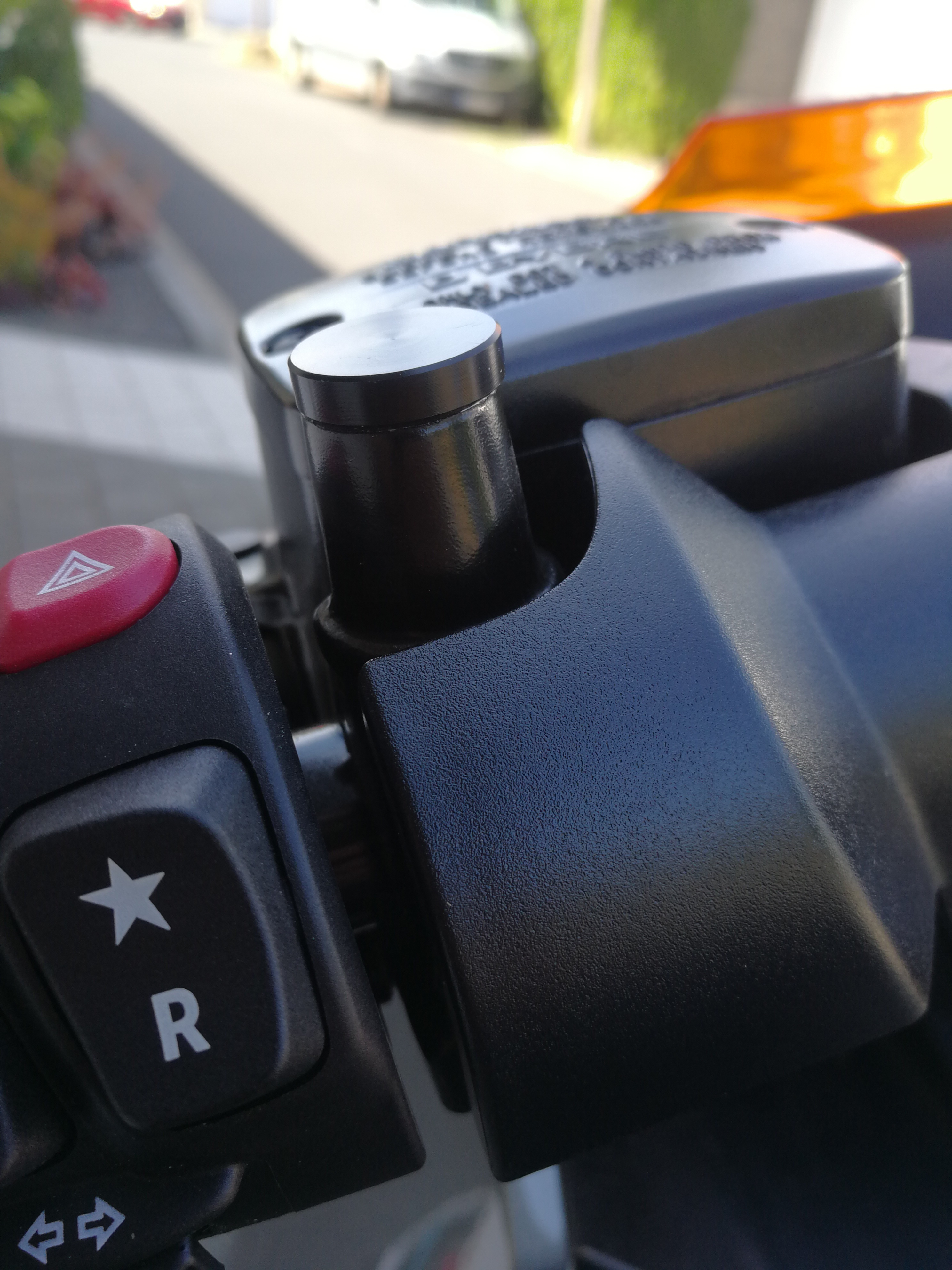

Inspiriert von einigen Usern hier, hab ich mich auch an neue Außenspiegel gemacht. Hier meine Ergebnis:

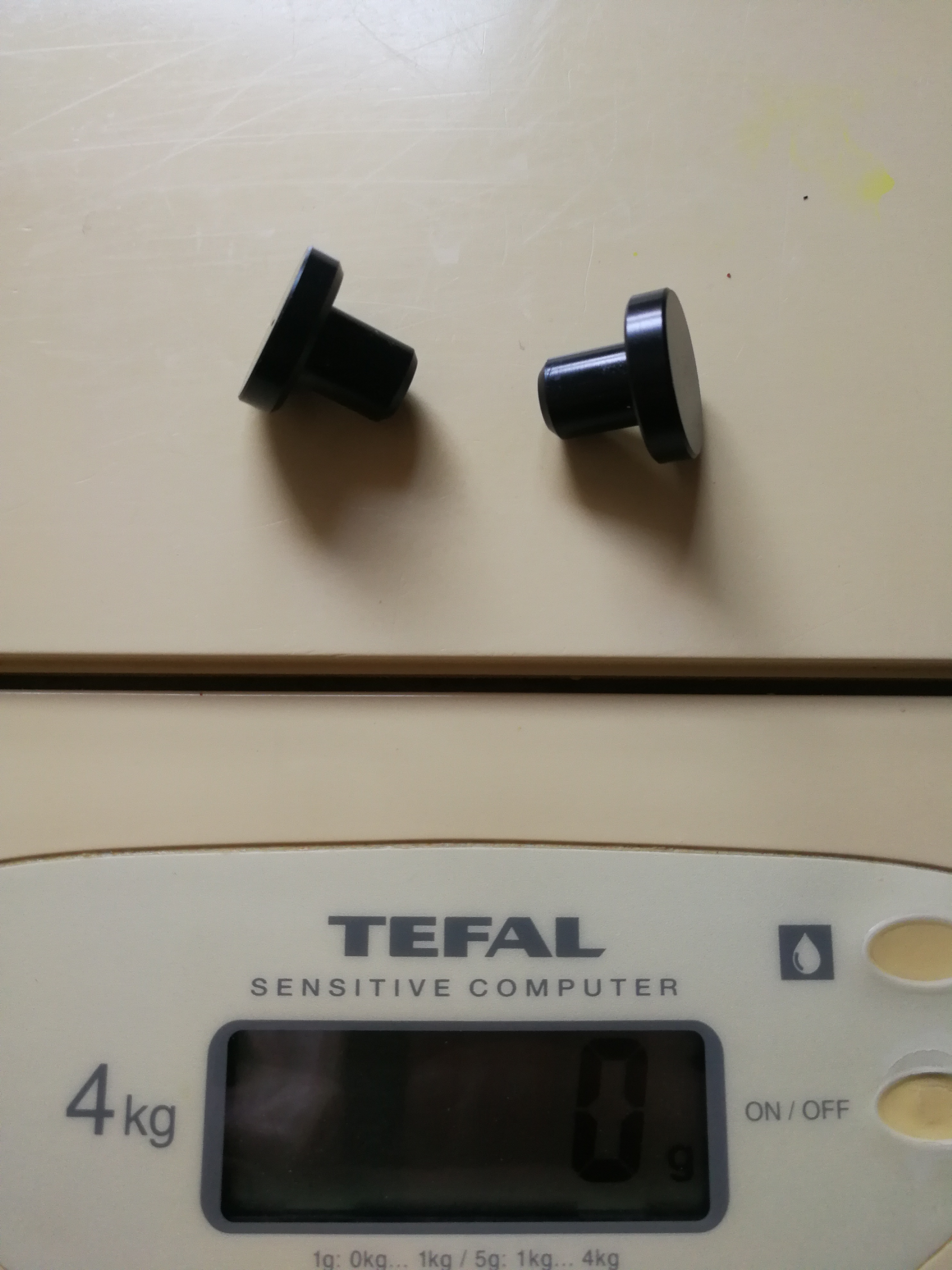

Das alte Lenkergewicht:

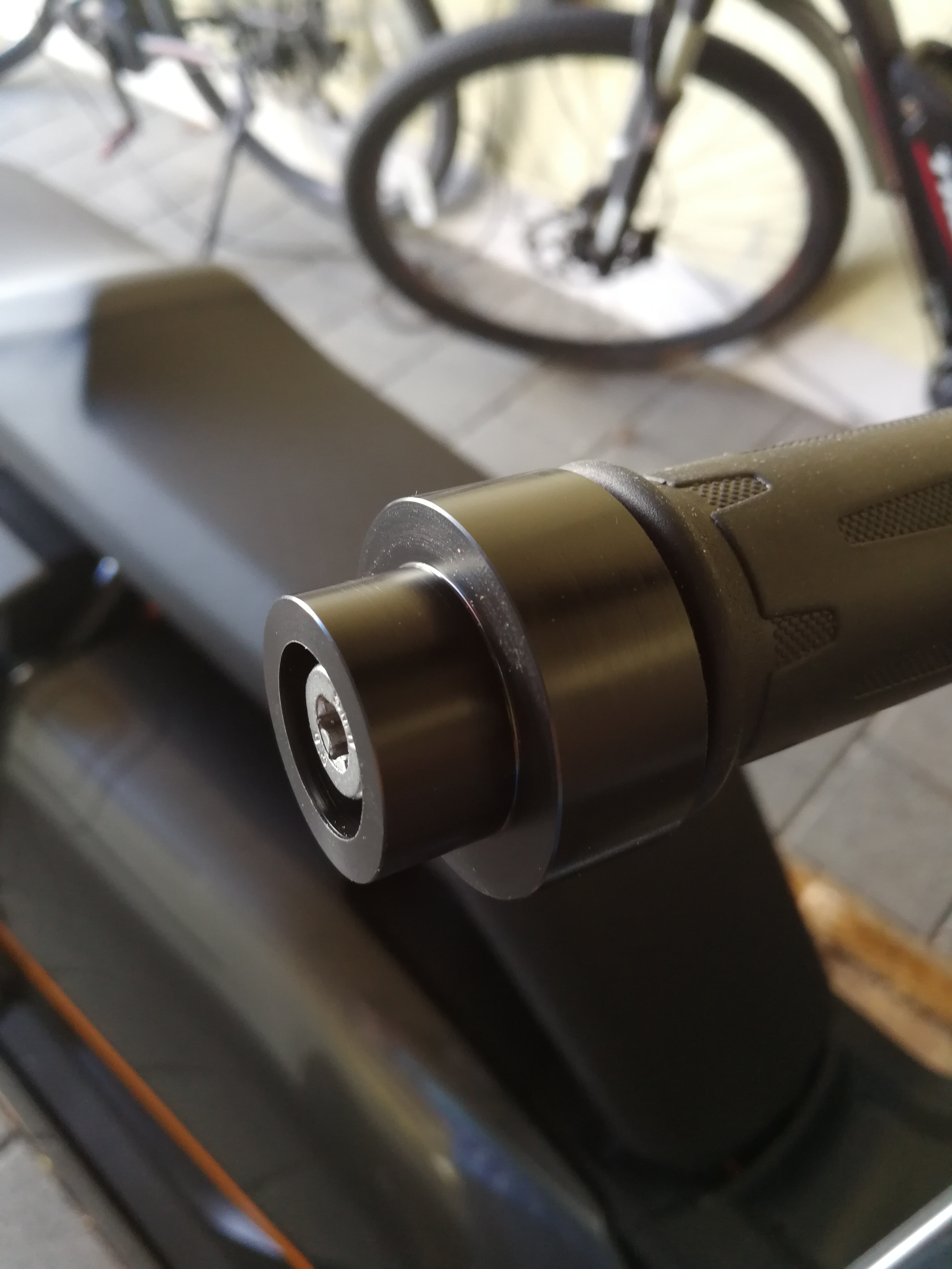

hier mein selbst aus POM gedrehtes Gewicht:

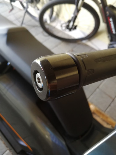

So sehen die montiert aus:

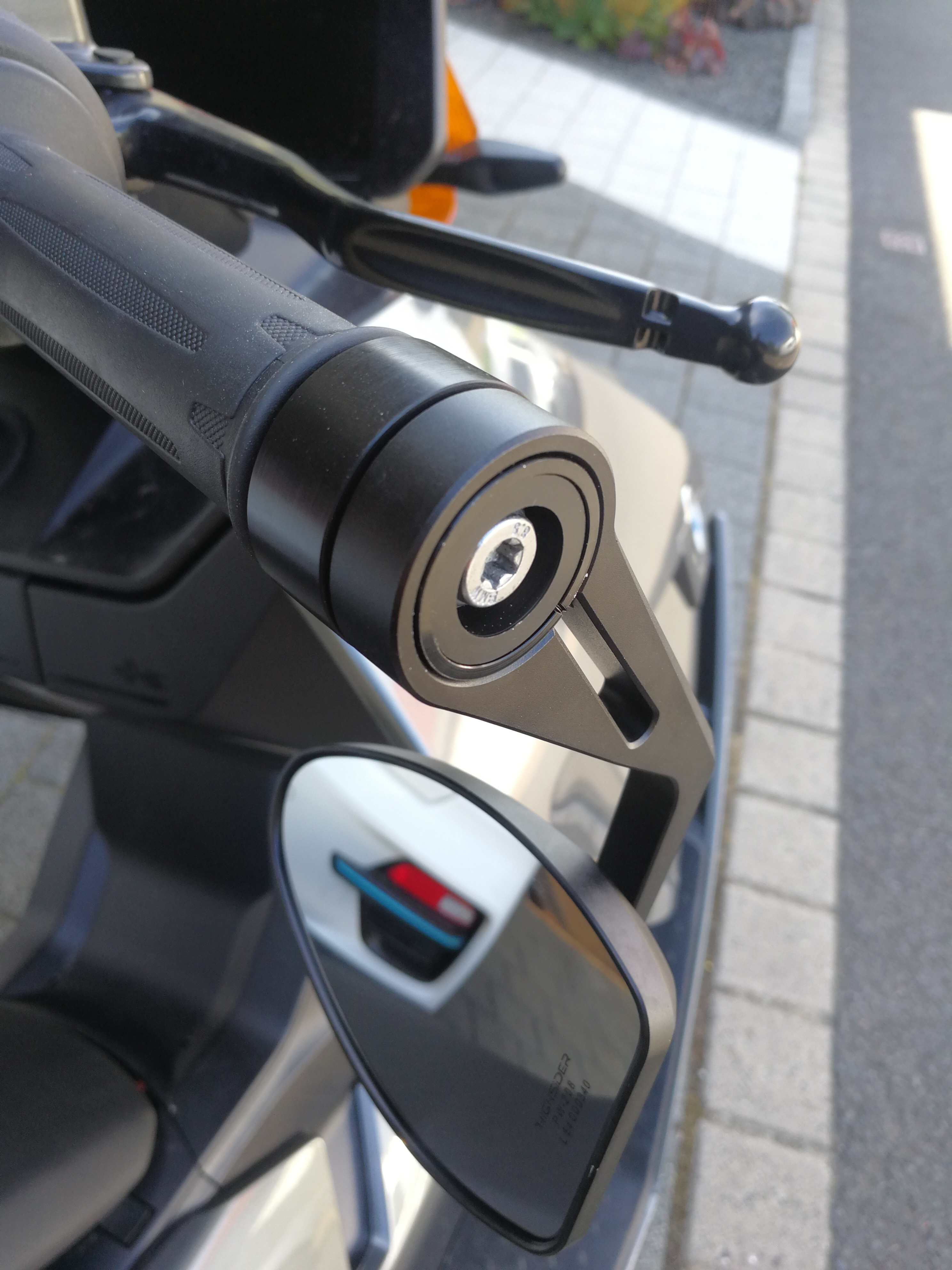

Nun die Abdeckung der alten Spiegel:
Hier die Highsider Spiegel:
Ich glaube ich lass das so.
LG Rainer

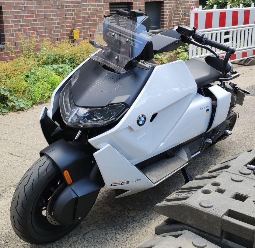

so, die Dinger sind dran.
Ich finde das wirkt beim weissen Roller noch krasser.
Sicht nach hinten isst noch so gerade eben akzeptabel.
