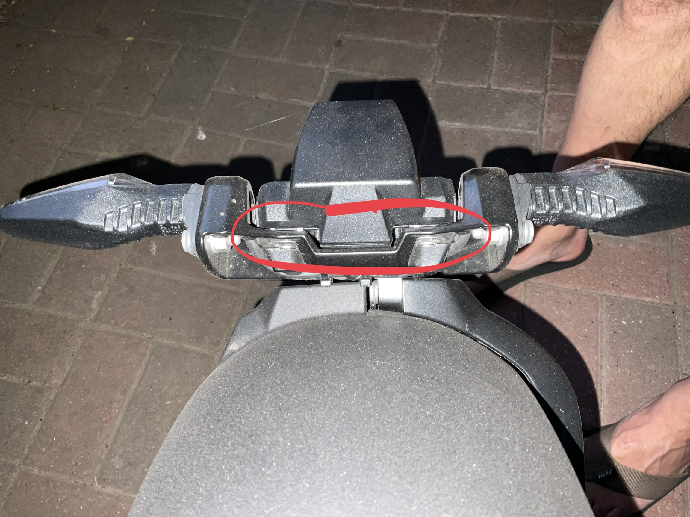

Muetze hat geschrieben:
Mo 15. Aug 2022, 09:56
zwei große "Krawallmacher" … Frontabdeckung oberhalb des Scheinwerfers. Dort habe ich mit Schaumstoffstreifen Ruhe rein gebracht.
schwarze LED Abdeckung der Kennzeichenleuchte, oberhalb des roten Katzenauges, provisorisch einen Holzsplitter zwischen Abdeckung und Katzenauge rein gesteckt
Moin Dirk,
vielen Dank. Beide Stellen klingen verdächtig, da sie Spiel haben.
Wo hast du an der Frontabdeckung genau geklebt? Ich würde es unten links versuchen, ohne die Abdeckung zu entfernen.
Bei der hinteren Abdeckung kann rechts oder links hinten getunt werden oder vorne. Wo hast du den Holzsplitter platziert?
Am besten besuche ich dich mal zur Ruhigstellung und Topcasehalterverschraubung.
Allzeit gute Fahrt
David

Moin David,
ich habe den Holzsplitter zunächst provisorisch direkt vorn rechts unter die schwarze LED Abdeckung geklemmt.
Siehe Foto.
Vorn hatte ich den selbstklebenden Schaumstoff zunächst genau an den vorderen Ecken platziert, wo du es markiert hast.
Dann habe ich das Teil doch mit einem Ruck mal abgezogen und dann an mehreren Stellen rechts und links großflächig verklebt.
