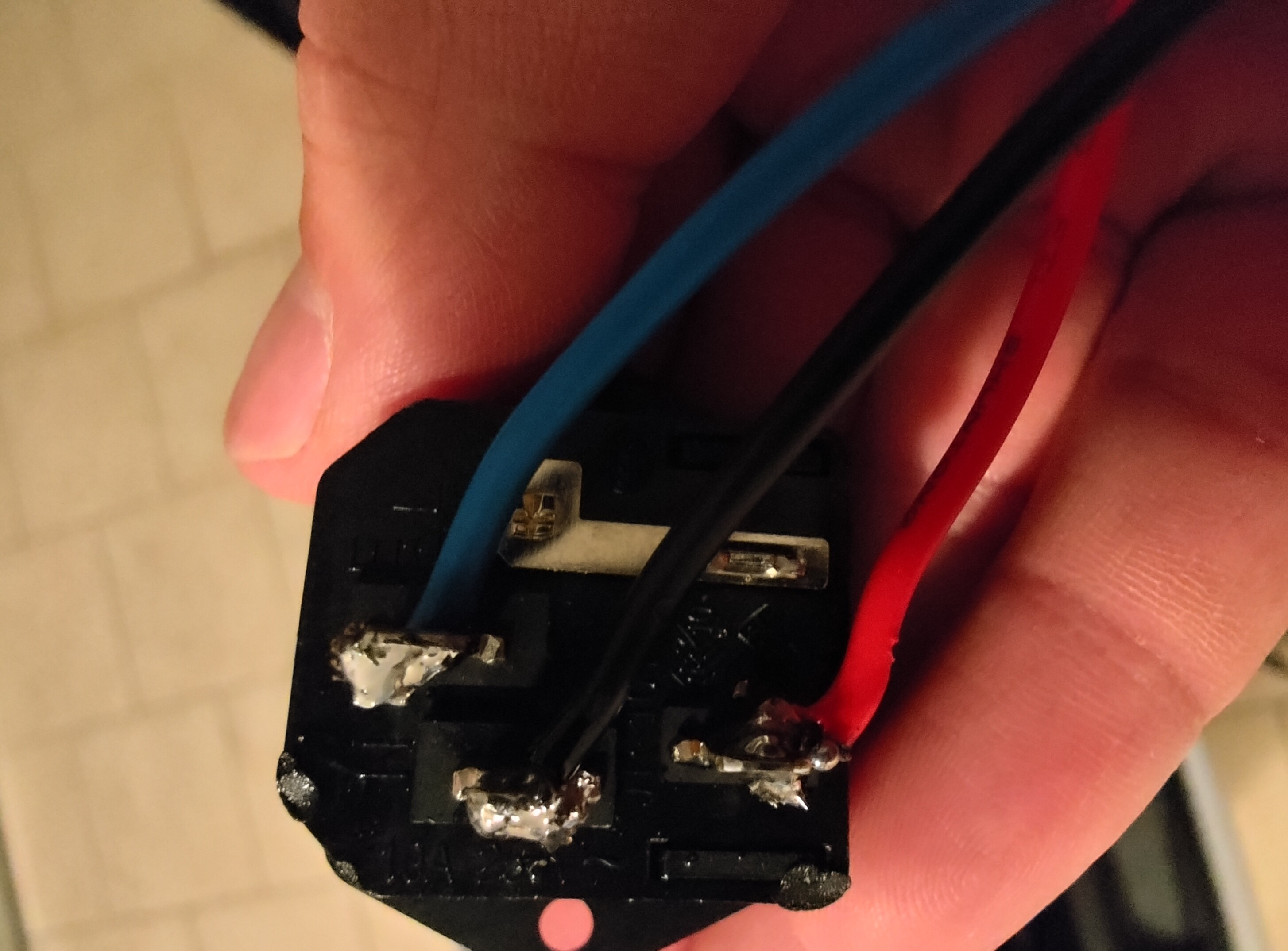

Heute habe ich die 3 Pins am Stecker wie auf dem Foto angelötet. Aber als ich versuchte, es an das Stromnetz anzuschließen, wurde es nicht aufgeladen und die Dinge kamen nicht richtig an. Ich besitze den Seat Mo seit ein paar Monaten und habe nur 300 km zurückgelegt. Ist es möglich, dass sich im Inneren des Seat Mo ein nicht angeschlossener Stecker befindet? Vielen Dank im Voraus.

Ich habe das Foto verglichen mit meinem und der Anschluss scheint richtig ausgeführt zu sein.
Welche Sicherung hast Du verwendet? Ich hoffe doch, Du weißt, dass in diese Buchse noch eine Sicherung (5x20 mm, 3 oder 4 Ampere träge) eingesetzt sein muss? Die Buchse wird immer ohne Sicherung verkauft, man muss selbst eine einsetzen.
Prüfe die Sicherung sicherheitshalber.
Nachtrag: Wenn unter der Sitzbank der passende Stecker vorhanden ist, wird wohl auch der Anschluss bis an den Steckerbinder mit den 3x5 Stiften im Akkufach geführt sein. Ich glaube nicht, dass es zwischendurch noch einen Steckverbinder gibt, den SEAT zusätzlich weggelassen hat.
Irgendwo in den Beiträgen zuvor ist beschrieben, welche der Stifte mit dem 230-V-Anschluss verbunden sind. Zum Messen keinesfalls an 230V anschließen! Am besten funktioniert es mit einem Messgerät mit Durchgangsprüfer.

das ist doch falsch angeschlossen!
Die Mitte des wasserdichten Steckers muss an den Schutzleiter (linker Anschluss auf Bild) der ist hier Schwarz und ist links an N/L!
Das kann so nicht laden.

Guten Abend, meine Herren. Ich habe dann versucht, das Kabel so anzuschließen, wie ich es Ihnen auf meinem vorherigen Foto gezeigt habe, dieses Mal habe ich die Sicherung eingesetzt. Der Roller erhielt Strom, aber der Lebensretter in meinem Haus löste aus. Bedeutet das, dass das Kabel defekt war? Muss ich das Blau mit dem Schwarz vertauschen?

Hallo Lukekosmas,
Du musst überprüfen ob die Mitte des Anschlusskabels in den Mó (das von Amazon, dort Schwarz) wirklich an den oberen
Kontakt des Netzsteckers (2. Foto von vorne mir in meiner Antwort) verbunden wird. Es kann bei Dir ja doch eine andere Farbe sein am Amazon-kabel Mitte.
Die beiden anderen Verbindungen sind egal wo, rechts oder links egal (rechts/links im 2. Foto von vorne bei meiner Antwort).

Das Auslösen des Fehlerstromschutzschalters ist eigentlich ein Beweis für den falschen Anschluss: Der Roller wollte von P nach PE laden und das gefällt dem Schutzschalter zum Glück nicht. Gefährlich war die Aktion nicht.
Wie Chrisbei auch sagt: Wichtig ist allein der korrekte Anschluss des mittleren Kontaktes des Steckers an den mittleren Kontakt der Buchse.
