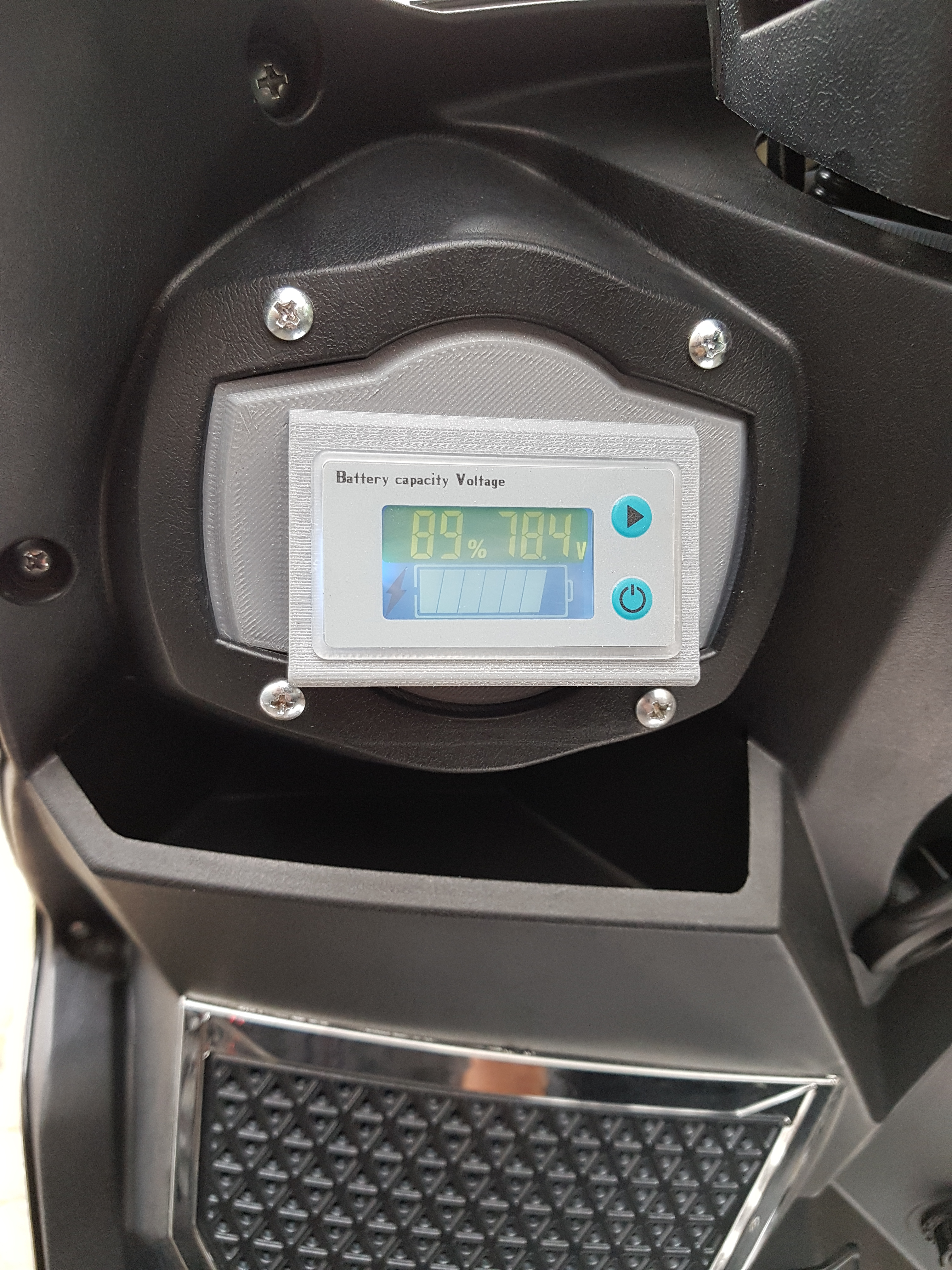

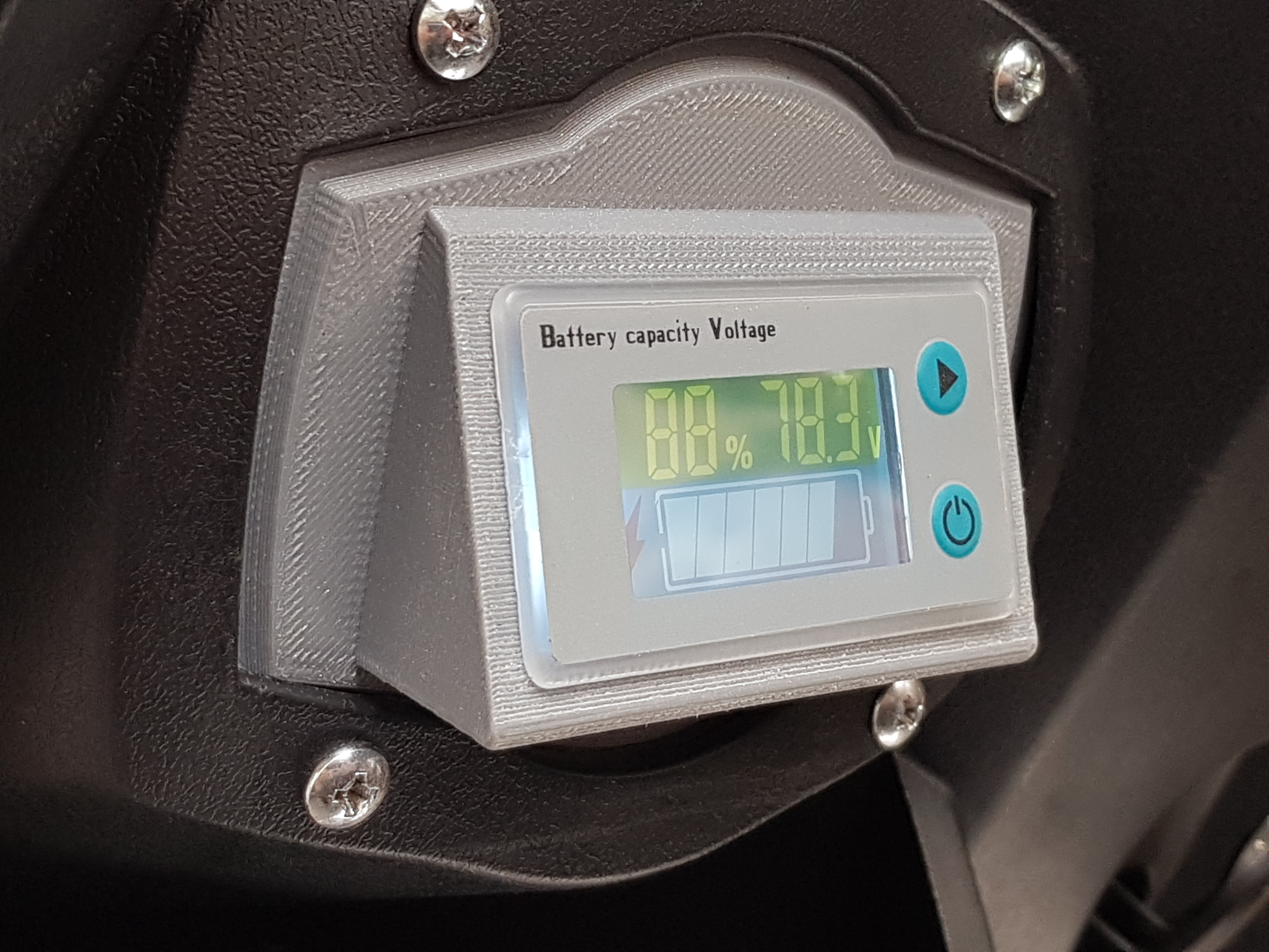

Moin zusammen,
ich habe jetzt eine Akkuzustandsanzeige eingebaut, da mir die im Tacho zu ungenau ist.
Das ganze sieht so aus:
Erst hatte ich einfach ein Stück Kunstoff zurecht gefeilt, das Display eingesetzt und an die Stelle der Blindabdeckung eingebaut.
Leider konnte man das aus der Fahrposition nicht gut erkennen. Daher habe ich eine Ersatzabdeckung entworfen und 3D-Drucken lassen.
Jetzt kann man es schon viel besser erkennen, wobei der Winel noch etwas größer sein könnte. Bei meiner Größe sehe ich aktuell die oberen Segmente nicht richtig, aber so schlimm ist das auch nicht ;)
Der Vorteil dieser Anzeige (bei Amazon bestellt) ist, das sich diese programmieren lässt in einem Bereich von 10V-100V. So lässt sie sich an den Roller-Akku gut anpassen was die Kapazitätsanzeige angeht und wann ein Signal ertönen soll, wenn der Akku an die untere Grenze kommt.
