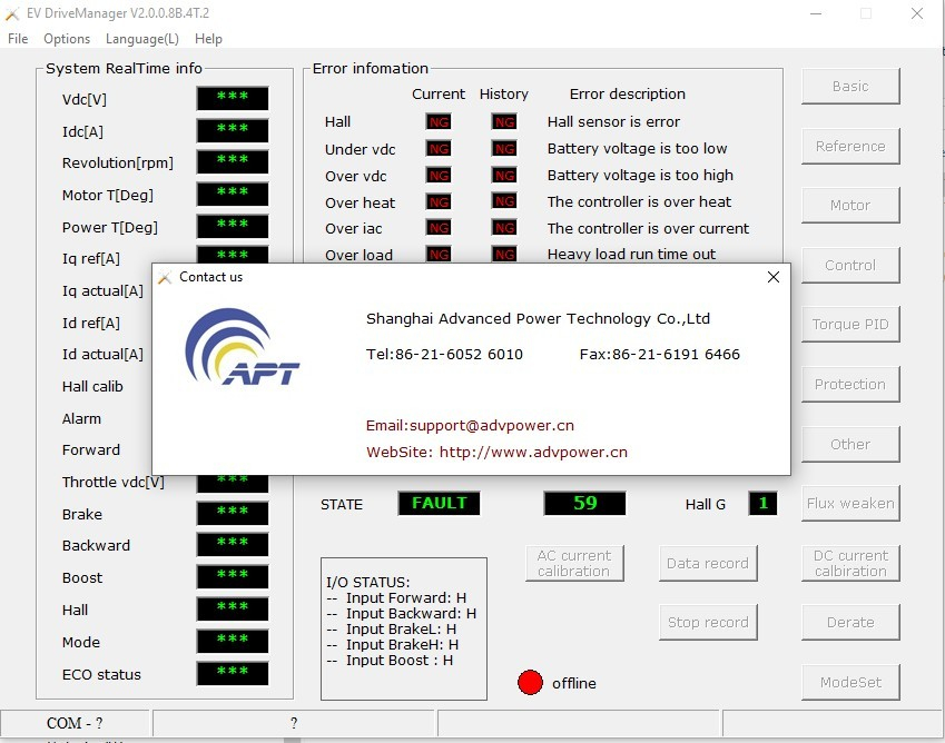

Der Controller und die dazu passende Software sind von "Shanghai Advanced Power Technology Co.,Ltd".
Die Software sieht dann so aus:

Re: NITO NES programmierbarer Controller
Na, jetzt wird einiges klar: Dein APT72400 Controller ist der kleine Bruder vom sagenumwobenen APT96600. 72V 400A Motorphasenstrom da kommt ein Sabvoton/MQCON SVMC/SSC72150 nicht mit (Motorphasenstrom).
Vielen Dank für die Info, ich bin echt begeistert, wie Du das nur am Screenshot der Software sofort erkennst.

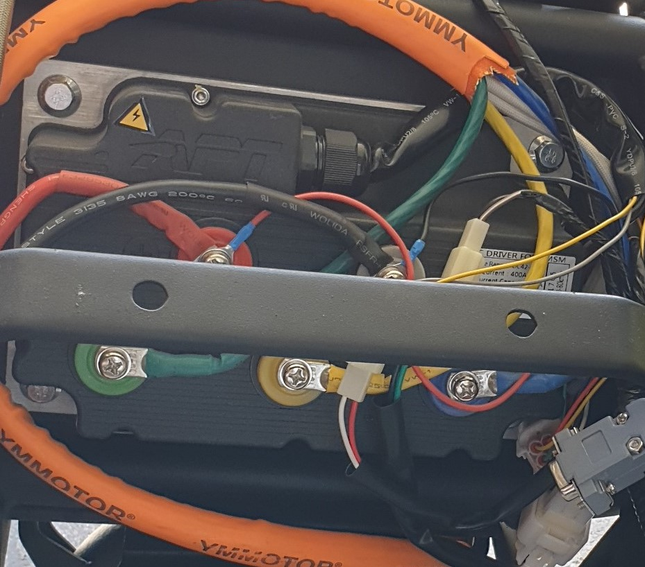

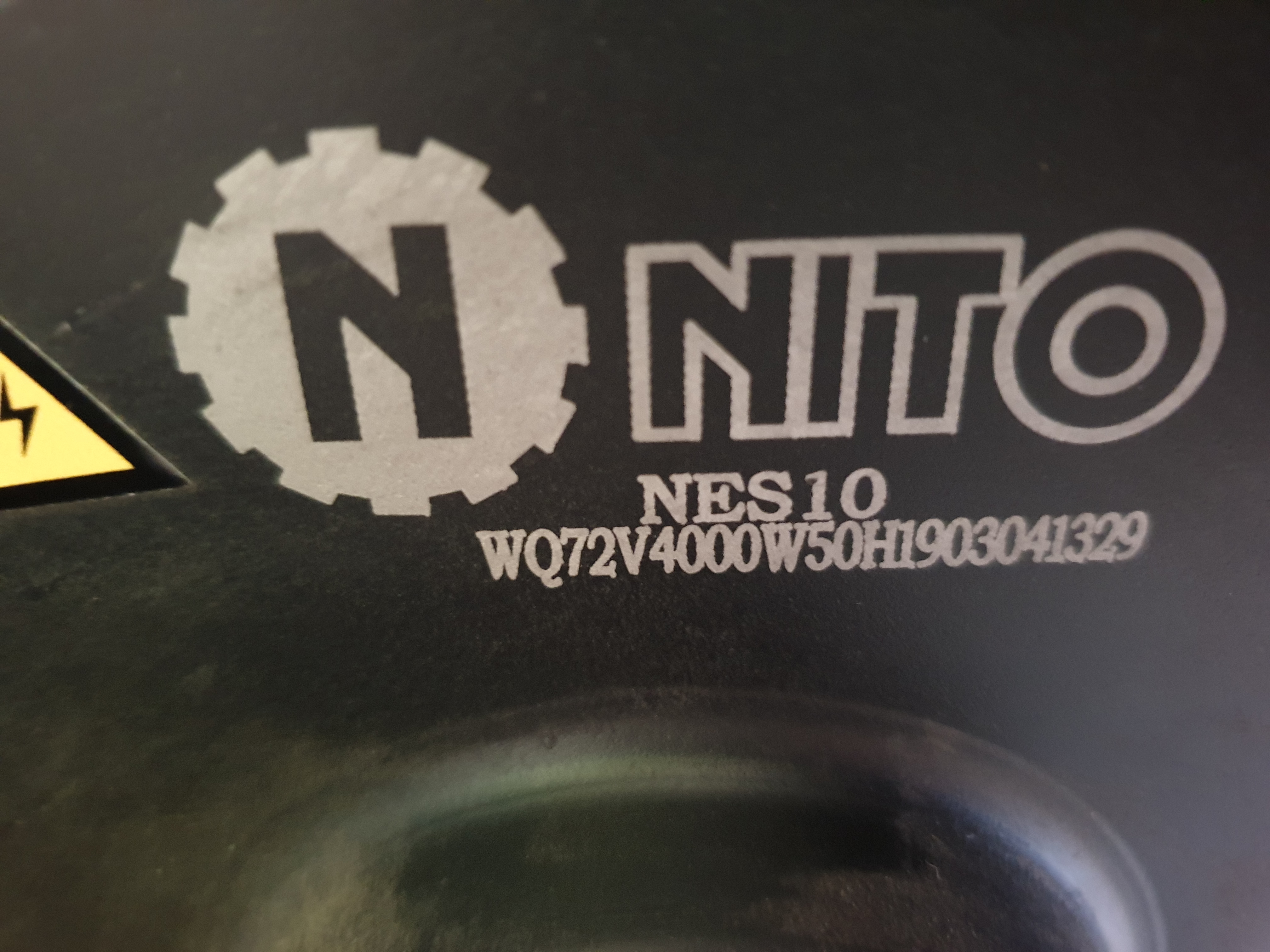

Hier eins vom Controller in meinem NES 10. -
Wieso ist der APT Controller sagenumwoben, ich habe von den Dingern vorher noch nie was gehört.

Mit dem NES10 komme ich relativ problemlos auf 96KM/h (Tacho).
Bist Du dir mit dem YMmotor sicher ?
Wäre es nicht naheliegend, wenn schon der APT-Controller von QS Motors ist, dass NITO dann auch den Motor von QS bezieht ?
Auch die Bezeichnung des Motors klingt für mich jetzt eher nach QS oder was denkst Du ?
- Beiträge: 6516
auf deinem orangenen Motorkabel steht in großen Buchstaben der Hersteller: YMmotor. Auf Alibaba bieten die eine riesige Palette von BLDC Motoren an. Einzelne Motoren kauft QS bei YMmotor zu: Z.B. die 12Zoll Motoren mit 10 & 12kW...

Auch die APT Controller kauft QS zu und verkauft sie gern in Verbindung mit ihren Motoren. Mit meiner Endgeschwindigkeit bin ich eigentlich zufrieden. Der Sabvoton SSC72150 ist schwach in der Beschleunigung (Phasenstrom 180A, statt der angegebenen 350A). Zudem arbeiten einige Hersteller mit Soft Start - mag bei nassem Asphalt oder winterlichen Verhältnissen ja ganz nützlich sein.
