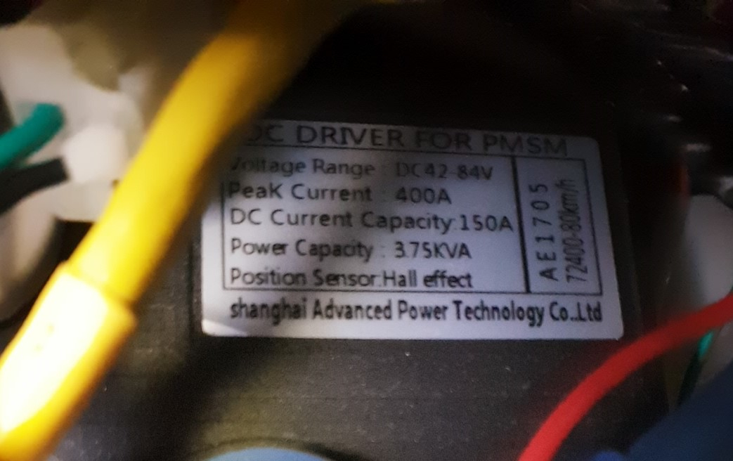

Vom Controller ist ein serieller Anschluss heraus geführt, der Stecker liegt hinten, oberhalb des Akkus. Man benötigt nur noch ein Kabel (RS232 auf USB) und die passende Software.
- Systray
- Beiträge: 786
- PLZ: 70
Re: NITO NES programmierbarer Controller
Ich konnte heute endlich mal einen Blick auf den Controller werfen.
Jetzt wird auch klar, woher der NES 10 seine unglaubliche Beschleunigung hat.
Kennt jemand diesen Controller-Hersteller ?
