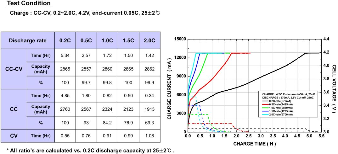

Ja, 10 A wäre noch gut im Rahmen. LG gibt für die Zelle einen nominalen Ladestrom von 0,5 C an. Das wären dann ca. 14 A. Mit noch höheren Strömen zu laden (bis zu 1 C) macht wenig Sinn, da die Zelltemperatur zu sehr steigen könnte (Lebensdauer) und die CV-Phase deutlich länger dauern würde, was den zeitlichen Gewinn wieder relativiert.

LG selbst lädt im "Life Cycle Test" übrigens auch mit 1 A pro Zelle, was 10 A beim unu Akku-Pack entspräche. Was das für die Zellentemperatur genau bedeutet, wird Dir keiner mit Sicherheit sagen können, da spielen zu viele Faktoren, insbesondere die Lage der Zelle im Akku-Pack, eine Rolle. Für Kapazitätsverluste gilt das ebenso. Wenn ich schätzen müsste, wie groß die irreversiblen Kapazitätsverluste bei einmaligem Laden mit doppeltem Ladestrom wären, würde ich den Wert im unteren, einstelligen Promillebereich ansiedeln.
