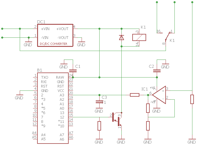

Ich bin seit kurzem stolzer Besitzer eines unu 3kW mit 2 Akkus. Da ich allerdings nur ein Ladegerät habe, stellt sich sofort das Problem, wie ich 2 Akkus in einer Nacht laden kann, ohne mir mitten in der Nacht einen Wecker zu stellen. Die Lösung ist eigentlich einfach, ich möchte mir einen kleinen Kasten bauen, an den das Ladegerät und die beiden Akkus angeschlossen werden. Es wird dann erst ein Akku geladen und dann der andere.
Hat das schonmal jemand hier gemacht oder hätte Interesse an so einem Gerät? Falls es mir gelingt, eine Quelle für die Stecker/Buchsen zu finden, könnte ich auch ein paar mehr bauen.

Ja, allerdings nur als "Versuchsaufbau" mit einem µC, der "stumpf" nach 6 Stunden umgeschaltet hat und direkt mit 5V versorgt wurde. In der Luxus-Variante müsste natürlich der Ladestrom überwacht und danach umgeschaltet und außerdem die Schaltung aus dem Ladegerät versorgt werden.
Ich habe seinerzeit keine Quelle auftun können, die Chogori-Stecker und -Buchsen in kleinen Stückzahlen zu annehmbaren Preisen anbietet und sie dann direkt über unu bezogen. Wenn Du das wirklich modular aufbauen willst, benötigst Du ja eine Buchse und zwei Stecker (1x unu14-194-B und 2x unu14-193) und wärst damit schon bei 116 EUR (inkl. MwSt. zzgl. Versand). Mit DC-Wandler, µC, Messwiderstand, OpAmp, Relais und Gehäuse bist Du dann schon gar nicht mehr so weit von einem zweiten Original-Ladegerät entfernt.
Stattdessen habe ich mir dann ein Gophert CPS-6005 bestellt, mir aus dem einen unu14-193 ein Adapterkabel Bananenstecker<->Chogori gebastelt und hatte somit ein Zweitladegrät für gut 100 EUR, das ich auch noch anderweitig nutzen kann.
Das Adapterkabel benutze ich auch an meinem dritten Ladegerät (Eigenbau), das einen unu-Akku direkt aus meinem Photovoltaik-Speicher laden kann.
Fazit für mich: Umschaltbox lohnt sich nicht. Wenn Du allerdings noch eine anständige Quelle für die Stecker und Buchsen auftust, könnte das anders aussehen.

Das kannst Du ruhig machen, das Ladegerät begrenzt lediglich den Gesamtstrom auf 5A. Eine externe Versorgung wäre aber wahrscheinlich auch die günstigere Variante. Ich habe nochmals tief gegraben, meinen Entwurf von damals gefunden und schmeiße den mal hier in den Raum. Ohne Gewähr, ich habe das, wie gesagt, so nie aufgebaut oder getestet.

Der Vollständigkeit halber noch die vermutlich günstigste Variante: Je 1x SB560L in Reihe zu Akku-Plus und dann parallel laden. BOM-Kosten etwa 1,00 € (plus Stecker). Ladeende ist dann allerdings bei 99% statt 100% (grober Schätzwert).

Also ist die eigentliche Ladeelektronik im Akku selbst? Und für die Ladeanzeige-LED ermittelt das Ladegerät nur, ob gerade Strom fliesst oder nicht?
- vsm
- Administrator
- Beiträge: 3030
- PLZ: 12
Re: Laden von 2 Akkus
Genau so ist es!
