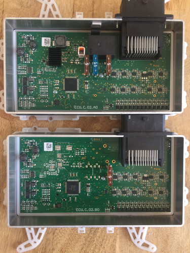

Re: RGNT defekt zu verkaufen
Auf der linken Seite findest du dasSTW hat geschrieben: ↑Mi 9. Apr 2025, 20:42
Damit wäre, aus technischer und theoretischer Sicht, die Ecke klar, bei der die Fehlersuche beginnen müßte. Aus praktischer Sicht scheitere ich aber daran, ob ich zuerst die rechte oder die linke Abdeckung des Akkukastens entferne, oder ob das eine Schaltung innerhalb des Dashboards wäre und ich das erst zerlegen sollte - aber das ist in Teilen verklebt, und einmal geöffnet werde ich es nie wieder wasserdicht zusammen bekommen.
Gruß Frank
- error
- Beiträge: 1943

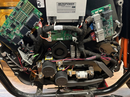

Woah, das ist mal ein Anblick, bei dem es selbst mir die Sprache verschlägt.
Bei dieser Art Aufbau muss RGNT doch in der Lage sein jeden einzelnen Ein- und Ausgang remote testen zu können?
Das erinnert tatsächlich vom Konzept ziemlich stark an die ECUs der letzten Kumpan Roller. Kumpan on steroids.
