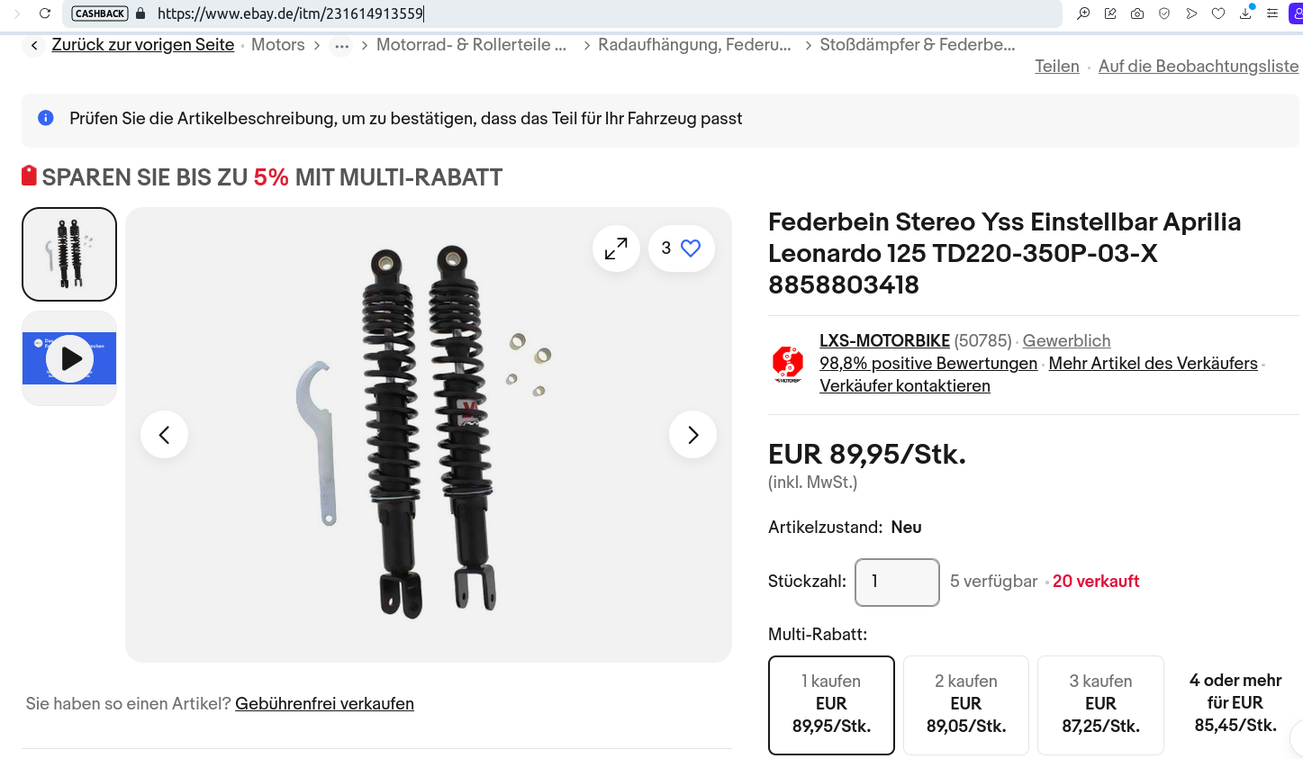

Jetzt muss ich 'mal blöd fragen... Bei eBay habe ich die passenden Dämpfer gefunden. Typ YSS TD220-350P-03-X:
https://www.ebay.de/itm/231614913559
In der Beschreibung steht, dass es sich beim Preis von 89,95 € um "1 Stück" handelt. Abgebildet sind aber 2 Stück. - Werden da jetzt 2 Stück geliefert, wenn ich bei "Stückzahl" "1" eingebe? - Denn getauscht müssen die schließlich immer paarweise werden, sodaß ein Verkauf von nur einem Dämpfer eigentlich keinen Sinn ergibt.
Goggl
Beiträge: 1980
PLZ: 63
Re: Ist dieser gebrauchte NIU einigermaßen preisgünstig und sein Geld wert?
Beitrag von Goggl »
Sind paarweise, Distanzhülsen, Hakenschlüssel dabei. Ich habe vor ca vier Jahren um die 70,00 Euro bezahlt.....Montage recht einfach, und deutlich besseres Fahrverhalten. TÜV hats nie interessiert, den YSS Aufdruck habe ich überlackiert, schlafende Hunde und so. Gutes Gelingen....
