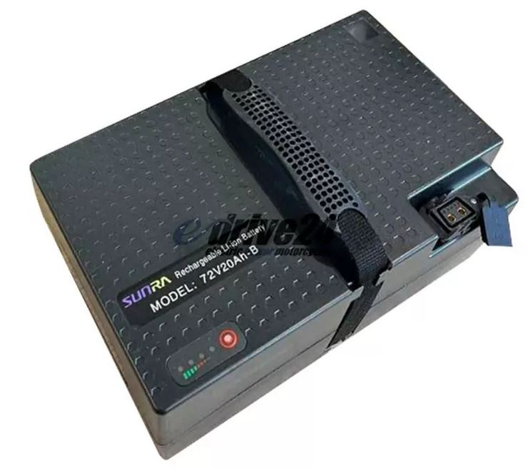

didithekid hat geschrieben:
Di 2. Jan 2024, 07:06
wie ist denn die Pinbelegung der Buchse des SUNRA-ROBO-Akkus und der Trick, mit dem das BMS den Hochstrom-Minus-Ausgang freischaltet?
ich weiß ihn nicht, habe einfach an den direkten 2 dicken Anschlüssen gemessen und mich gewundert, dass er so einen hohen Innenwiderstand hat (83 mOhm). Evtl. kennt ja jemand die Schaltlogic/Trick, damit man mit einem workaround den Akku "freigeschalten" bekommt.
Gleiches gilt für den Stecker/Buchse - hat da jemand einen Lieferanten oder die Herstellerbezeichnung?
Gruss

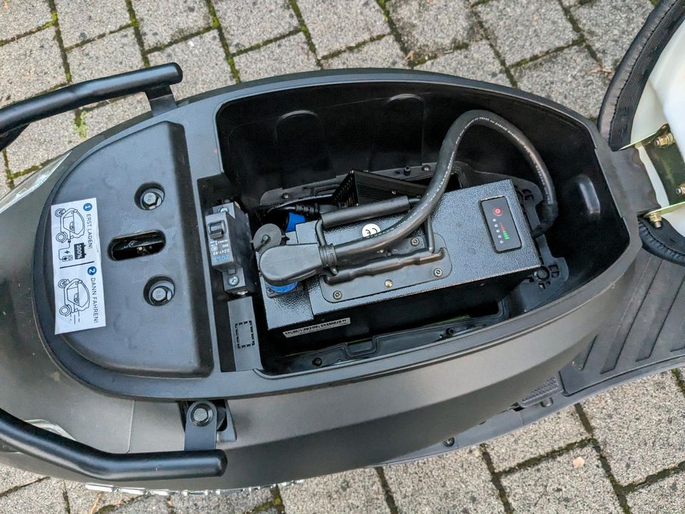

Und im Econelo DTR ist im Original wohl ein 60V 20Ah Akku:
Offenbar sind bei den beiden ROBO-Akkus die Buchsenpole des Hochstromausgangs im Ruhezustand doch offen, wenn ich das richtig verstanden habe, dass die Messung ohne Trick funktioniert hat.
Die Akku-Buchsen des SUNRA-HAWK 2.0 (ebenfalls 72 V 20 Ah) müssen, soweit ich weiß, erst vom vom BMS geschaltet werden.
Offene Pole machen natürlich Vieles einfacher.
