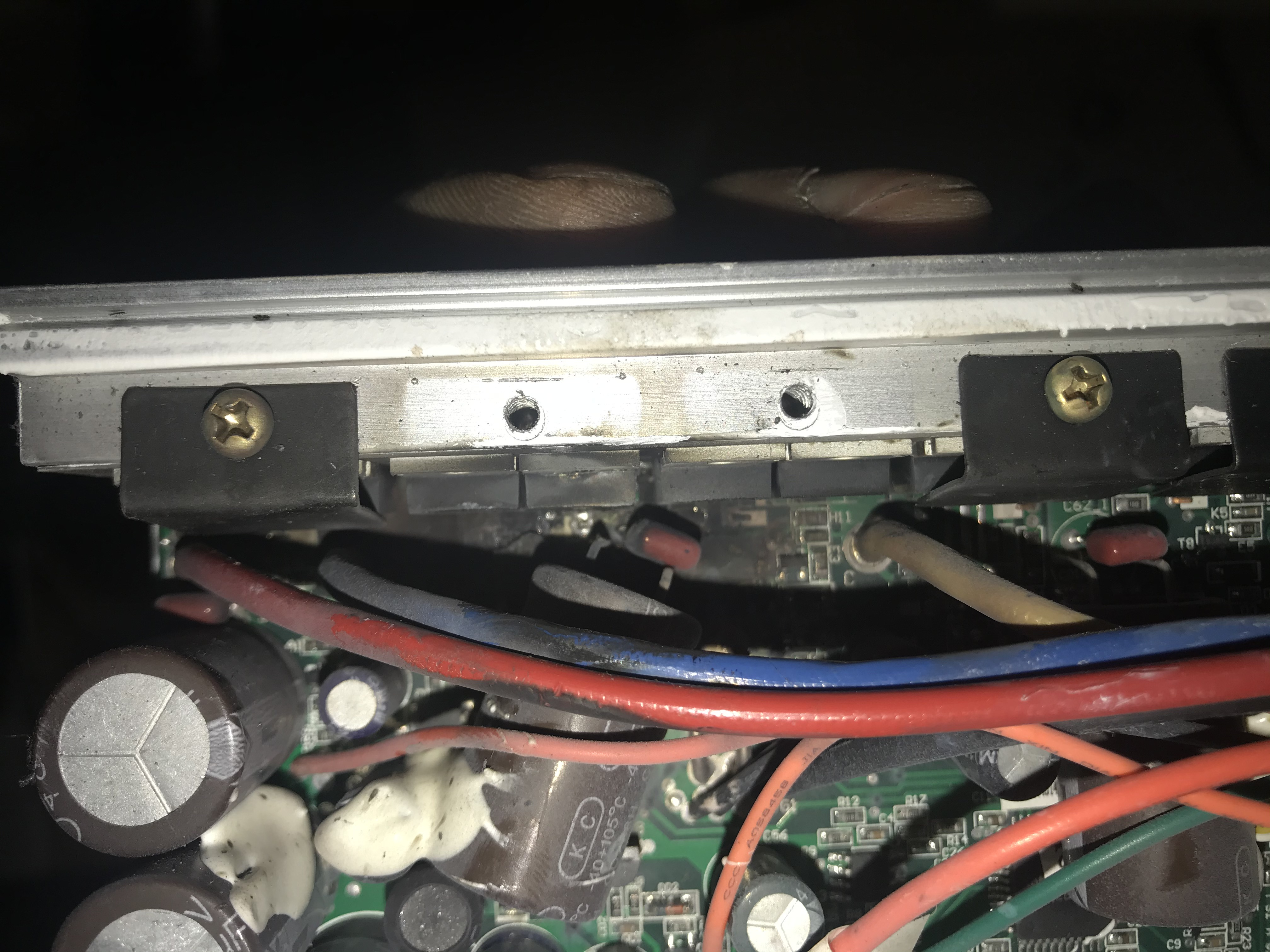

... oder gegen die Controller einfach so kaputt?
Ja, das kann passieren. Es hat meist mit höherer Temperatur in den Halbleitern des Controllers zu tun, welche die Lebensdauer massiv herabsetzt. Dann gibt es einen Phasenschluss im Controller, was den Motor massiv schwer zu drehen macht. Das ist wohl bei Dir passiert... :(

Der Controller hat ordentlich gerochen und war auch schön verrußt.

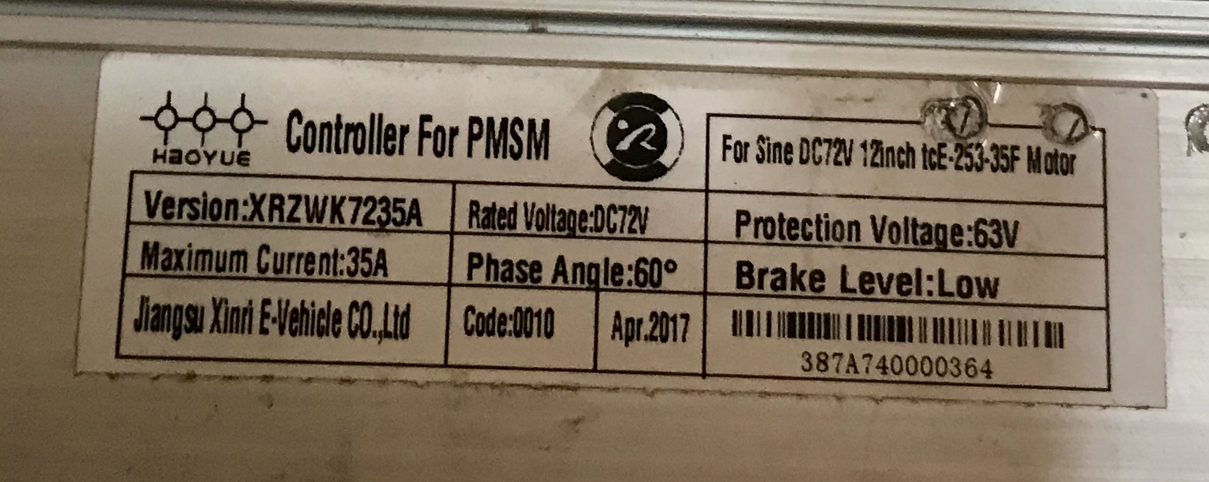

...es ist kompliziert. Der Motor scheint eine Rarität zu sein. Jedenfalls ist es schwierig für 60grad hallsensoren einen Controller zu bekommen.
Ich habe deshalb bei furtura abgerufen und sie helfen unkompliziert. Ich bekomme einen zugeschickt. Freu ich mich vielleicht :D :D

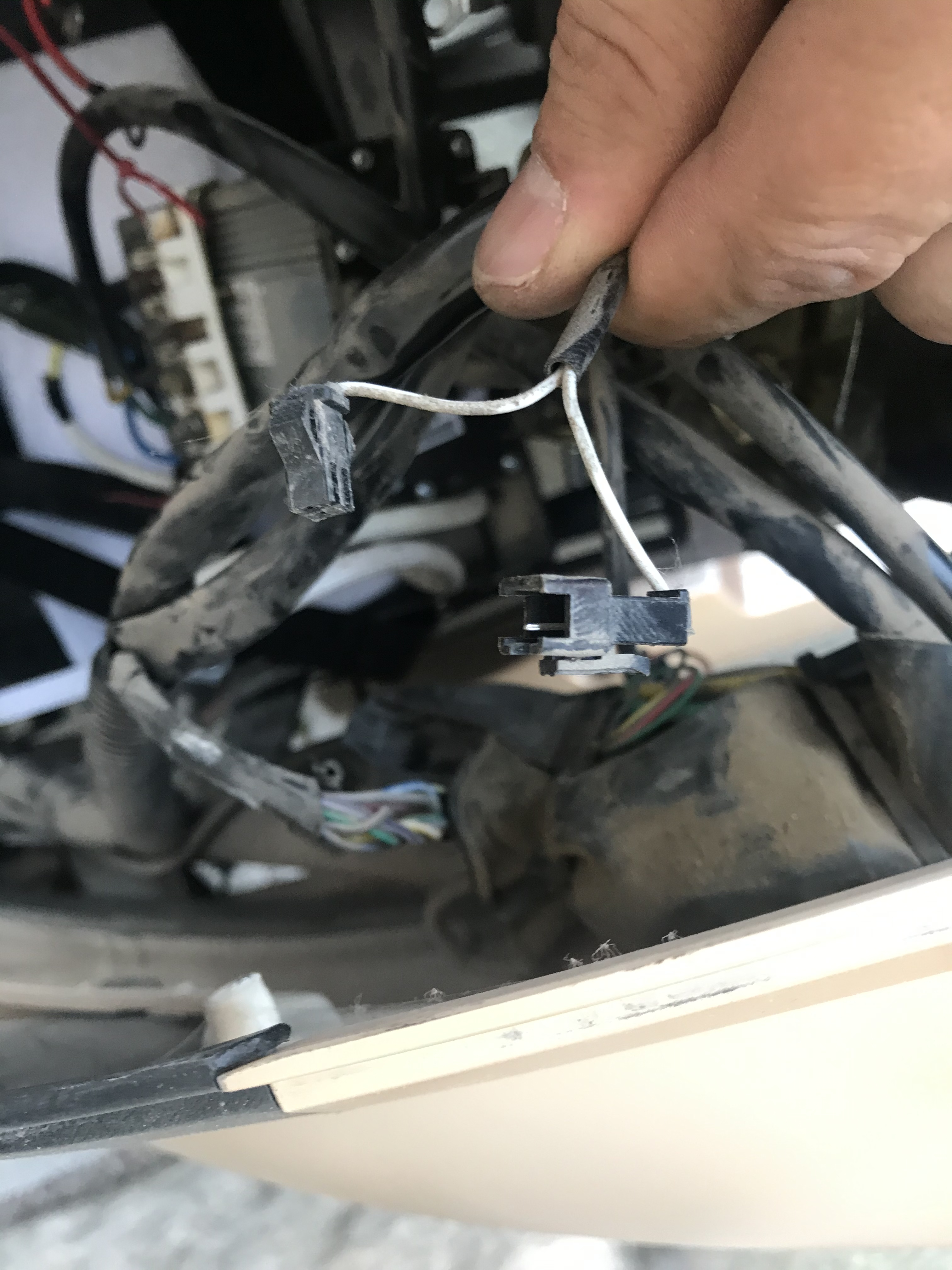

Und gleich noch eine Frage. Ein Stecker war nicht eingesteckt. Welche Funktion hat er?
Beiträge: 8366
PLZ: 14***
Wohnort: bei Berlin
Re: Controller/ Motor defekt?
Beitrag von STW »
Der sieht so aus wie ein "Drosselstecker", der bei manchen Controllern verbaut ist, um die Kiste auf Mofa-Geschwindigkeit zu bringen. Das heißt nicht, dass er nicht auch andere Funktionen haben könnte wie Rückwärtsgang, Brake Level High usw.,
Es geht nicht um 60 Grad Hall-Sensor-Winkel sondern um den Phasen-Winkel von 60 Grad, das ist was ganz Anderes....
