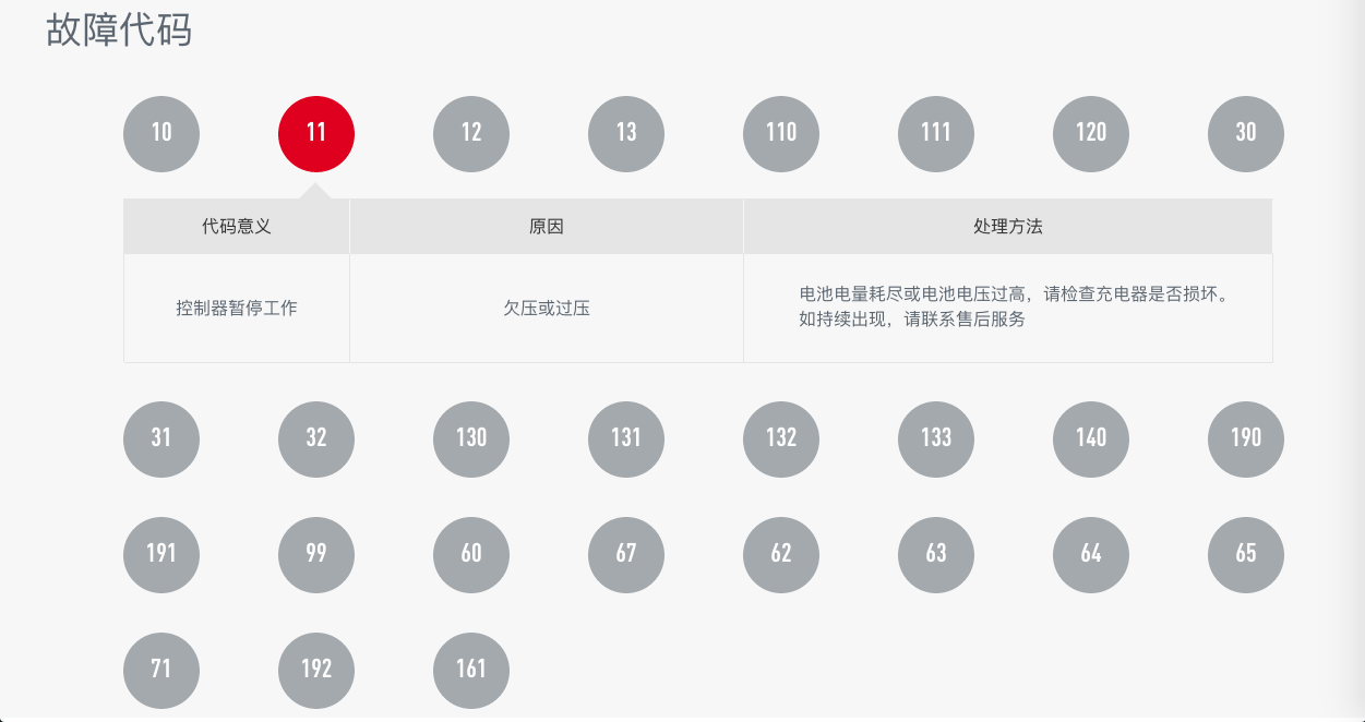

Und jetzt ist der Akku ganz tot... Wollte gerade nach Hause fahren. Plötzlich kein Gas mehr, Fehler 11 und aus...Jetzt geht kein Display und gar nichts mehr!

Re: ECUKSR1.3
Ich konnte zu Fehler 11 nichts in der Bedienungsanleitung finden. Es gibt den Fehlercode auf der chinesischen NIU Homepage. Ich habe aber keine Ahnung, was er bedeutet.
PS: Dummer Zufall. Mein Mitgefühl @easy2. Wie heißt es doch: „Wer den Schaden hat, spottet jeder Beschreibung“ (oder so ähnlich).
