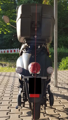

Grüsse Euch,
mir ist da etwas aufgefallen...
Ich habe bemerkt das ich viel leichter nach links lenke als nach rechts. Das darf doch nicht sein!
... da schau ich mal auf das Hinterrad von unterhalb der Gürtellinie!
Das Hinterrad ist nicht in der Mitte! Es ist so um ca. 2-3cm weiter rechts, wenn man von hinten drauf schaut.
Das Rad ist bombenfest, sind da vielleicht die Abstandshalter falsch montiert?
  • Ist das normal?
  • Welcher Zweck wird damit verfolgt?
  • Ist das bei Euch auch so?
Grüsse
Termio

:shock: aeh ich glaub nicht, dass das so sein soll ... hab meinen grad nicht da, aber ... kann man die Schwinge falsch anschrauben??? Oder isses schief drin? Das ginge glaub bei Ausfallenden ...

Moin, ich hab meinen Unu zwar noch nicht, aber wenn ich Dein Bild mit dem im Handbuch vergleiche, ist da definitiv ein Unterschied zu erkennen...

Das Rad ist nicht zuweit rechts ... der Rest vom Unu ist zuweit links ;) SCNR

Das ist nicht i.O.
Als Referenz hier ein Bild in symmetrischer Hinteransicht (2.Bild): Link
Schick das Bild zu unu mit der Bitte um Nachbesserung...
Woher kommt die Unsymmetrie? Miss mal an der Achse die Abstände zur Schwinge links und rechts, Schwinge schief usw. Soweit ich das an Deinem Bild beurteilen kann hängt die Schwinge schief drin (Abstände der Stoßdämpfer zu Verkleidung sind unterschiedlich und das rechte untere Verkleidungsstück schaut über Rahmenkante raus...).

Ja, ich habe gerade auch mal geschaut: Das ist definitiv nicht normal, bei mir ist das Rad mittig unter dem Rücklicht.

Ich roller mal am Montag zur Vertragswerkstatt.
Und nehme den Telefonjoker mit, falls ich das Ding dort lassen muss.

Ich wünsch Dir nicht, dass der ganze Rahmen verzogen ist...

Grüsse mal wieder miteinander,
der Roller wurde nun nach einigen organisations Problemen seitens Unu getauscht. Die linke Schwingen Aufnahme war, ich sag mal Haar-Riss-mäßig etwas zu lang. Die Gelegenheit habe ich genutzt um von 2kW auf 3kW, gegen Aufpreis, hochzurüsten.

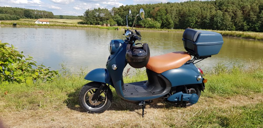

Der neue kleine 3KW Roller in der prallen Sonne
