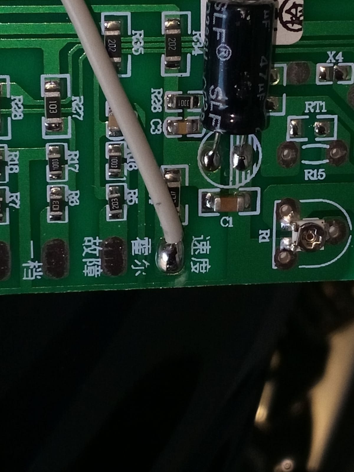

Hallo, habe seit kurzem den Hawk 3000, Blei Gel Akku, der Gesamtkilometerzähler funktioniert nicht. Habe schon mal nachgeschaut denke da sind mit absicht Lötstellen frei gelassen worden. Kann mir jemand hier helfen? Ein Bild der Lötstellen wäre auch hilfreich

Habe heute morgen nach Anweisung gemacht, keine Gesamtkilometer zu sehen. Springt gleich auf Trip
habe jetzt mal Bilder meiner Platine eingestellt vll kann da ja jemand etwas erkennen.

So denke mal geschafft, hoffe mir kann jetzt jemand helfen, vielen Dank im vorraus.
