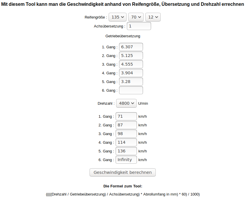

Ich habe mal ganz simpel die Werte in diese Webseite reingehackt. Weil ich heute scheinbar für simple Arithmetik in Spreadsheets zu verkalkt bin,
http://auto.makrochip.de/geschwindigkeit.html Die Gänge entsprechen den Ritzelgrößen 13, 16, 18, 21, 25
5000 rpm ist die maximale Drehzahl des Motors, also habe ich einfach mal für 4800 berechnet.
Das mag in der Praxis alles noch mal subtil anders aussehen. Ob ich die Drehzahl z.B. erreiche ist etwas fraglich. Aber selbst bei 4500rpm liegt die Top Speed noch bei geschmeidigen 130kmh.
Ich werde das ganze also nicht weiter Verkopfen. Ich werde einfach ein paar Ritzeldurchmesser testen müssen. 21-25 scheint die Spanne zu sein.
