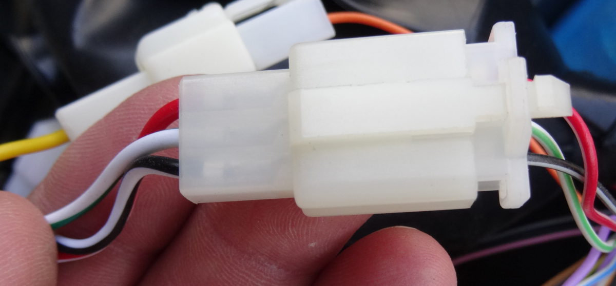

Controller
Hier ein paar Bilder vom Controller und den Kabeln.
Welches der freien Kabel ist denn für die Programmierung?
- Unbenutzte Anschlüsse

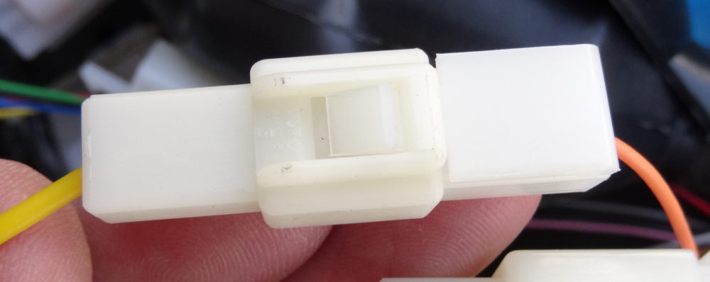

Re: Nova eEve bzw. Otto F 10
Hallo Horst,
so weit war ich auch schon, aber noch nicht dazu gekommen die Daten einzustellen.
Die Bilder sind Klasse, die Kabelzuordnungen habe ich auch schon grösstenteils mit dem Controllerblatt abgeglichen,
scheint soweit zu passsen. Von den freien Steckern ist mindestens der Boost und Cruise dabei.
Der Programmierstecker ist an dem schwarz, weiss, rot, blau, grün, ... farbigen Kabelstrang der aus der blaucen Steckerabdeckung herausgeht.
Schwarzer Flachstecker, war bei mir auf Höhe der rechten Blinkers von unten/aussen aus der Radmulde zugreifbar (damit man nicht immer den Sitz abbauen muss.
Programmierung / auslesen mit der SW von der Trinity Homepage geht.
Hier noch ein Bild von dem Stecker mit der blauen Abdeckung.
