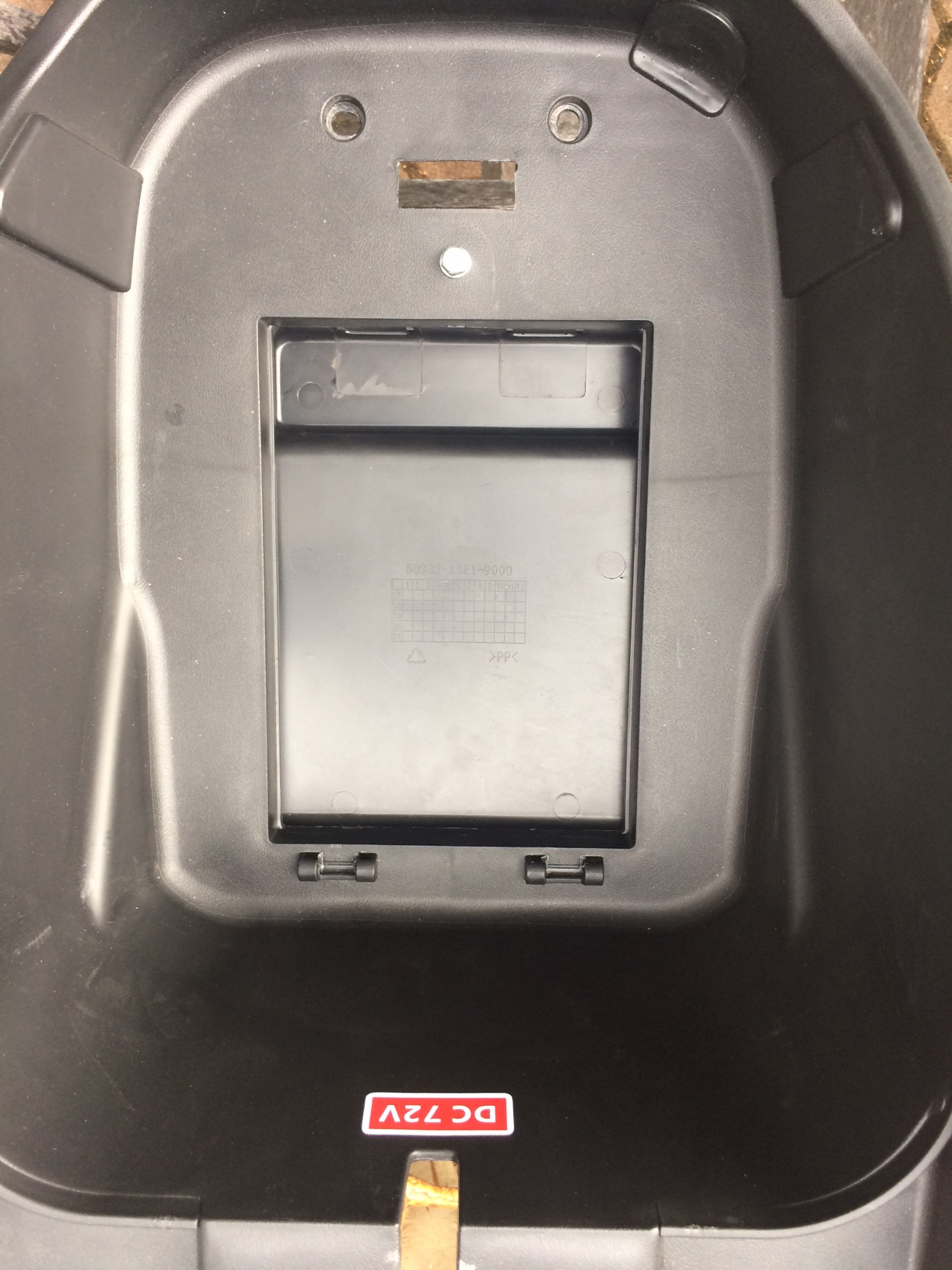

die Schaniere waren schon da, der Originaldeckel ist klappbar.
Bei mir werden die auch noch als Haltepunkte benutzt.
Auf der ersten Seite sind Fotos von der offenen Wartungsöffnung.

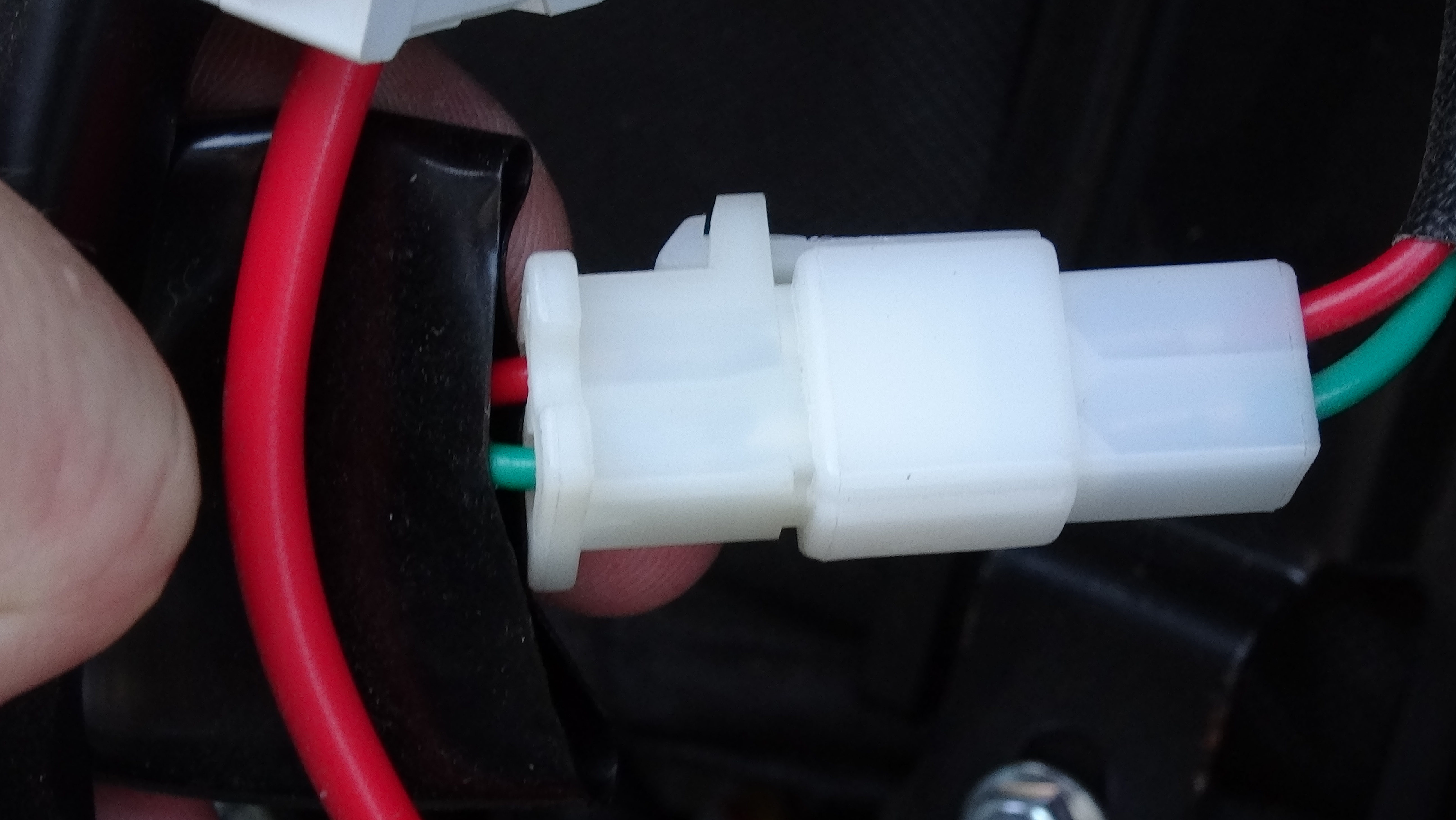

Der Controller sitzt oben im Heck unter dem Plastikteil, das das Helmfach bildet und an dem die Sitzbank befestigt ist. Einfach die vier Schrauben unter der Sitzbank lösen und das ganze Ding rausnehmen.
Beim Controller baumelt dann auch ein Stecker, an dem nichts angeschlossen ist.

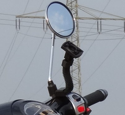

Handyhalterung / Navihalterung mit Regenschutz
Habe mir diese Halterung für das Navi geholt, Navi wackelt bei der Fahrt etwas.
Ansonsten für mich OK.
Wird mit dem Spiegel zusammen angeschraubt und hat zur Befestigung eine sogenannte Richter-Platte,
für die es viele Adapter gibt.
https://www.amazon.de/gp/product/B07427 ... UTF8&psc=1

Zum Vergrößern des Helmfachs habe ich jetzt erstmal den inneren Deckel abgenommen, von unten auf die Öffnung gesteckt und mit der einen Schraube wieder fixiert. Ist schon mal besser als nichts. ;-)

@hmn
Da habe ich mir ja zu viel Arbeit gemacht - und auch noch Platz verschenkt.
Hält das mit nur einer Schraube?
Lässt sich das Fach leicht heraus nehmen?
Nova Motors SLI5, Xiaomi mi4, Yuba E5000, Kona E

Einfach wie oben geschrieben die vier Schrauben unter der Sitzbank lösen und das ganze Ding rausnehmen. Musst Du eh machen, wenn Du an den Controller ranwillst.

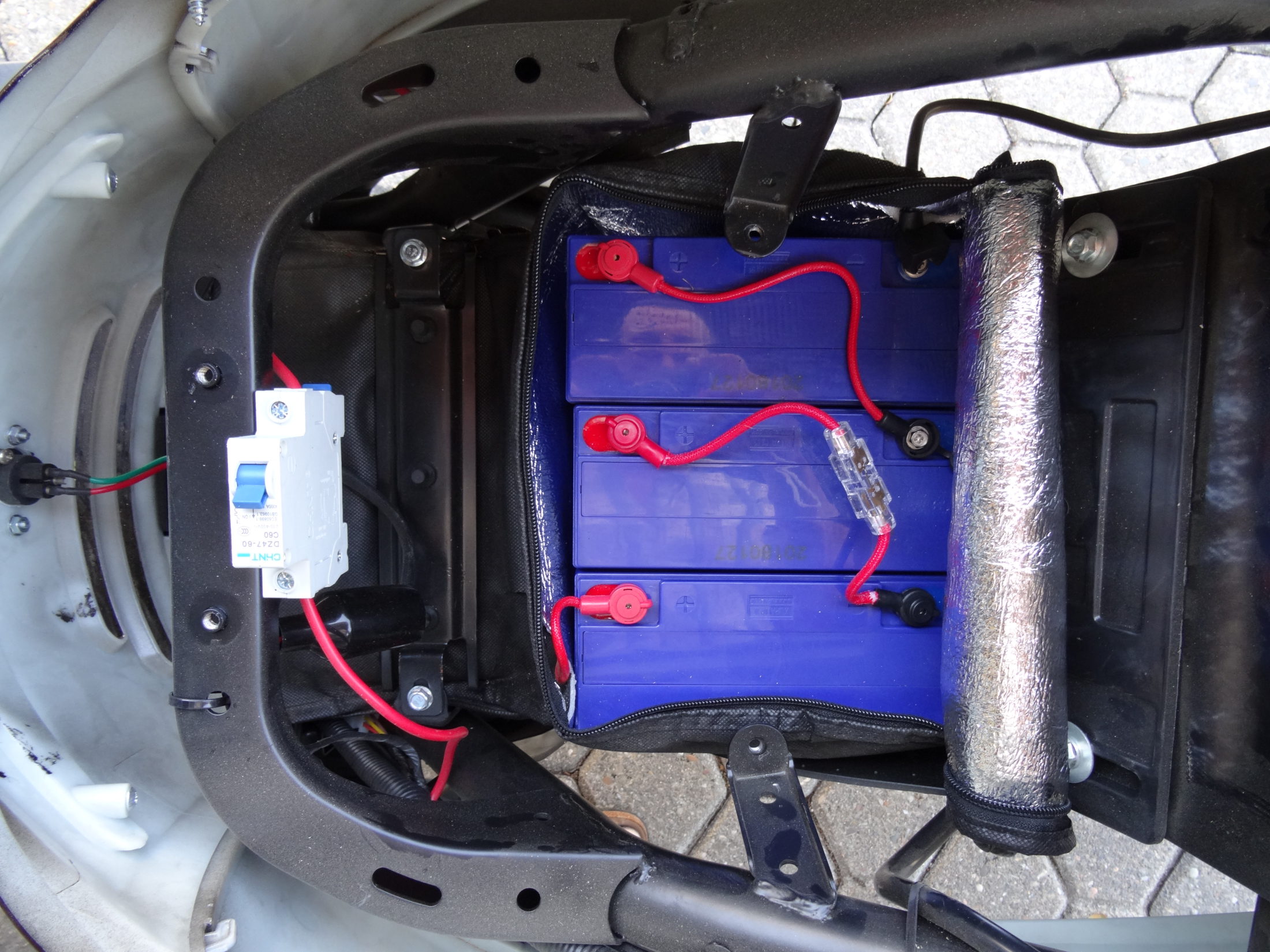

AKKU
Gestern mal nach ca. 5 Km Fahrt die Akkus frei gelegt und gemessen:
Gesamt: 78,6 V
Akku 6 : 13,11
Akku 5 : 13,13
akku 4 : 13,11
Akku 1 - 3 : 39,3 V
