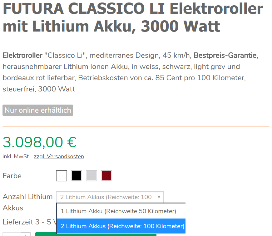

Sind solche von mir geschilderten Ausflüge mit dem Classico Li (mit zwei Akkus) überhaupt möglich, wenn man zu zweit drauf sitzt ?
Wie ist das mit der Geschwindigkeit, wenn es mal bergauf geht und man zu zweit drauf sitzt ?
Gibt es Fussrasten für den Sozius ?
Merkt man den Sozius auch am V-max ?
Hat da jemand erfahrungen ?

Ich hatte bisher zwar noch nicht das Vergnügen, den Classico Li in natura zu sehen (und schon gar nicht zu fahren), aber vielleicht kann ich ja trotzdem ein paar hilfreiche Gedanken beisteuern. Optisch gefällt mir der Roller, soweit man das durch die Bilder beurteilen kann, schon mal sehr gut. Die Reichweite dürfte mit dem unu vergleichbar sein (beide 1,4 kWh Akku und 50km laut Hersteller). Die erreicht man allerdings schon kaum wenn man alleine auf dem Roller fährt, zu zweit, mit den von Dir genannten Gewichten, würde ich vorsichtig mit 30km pro Akkuladung rechnen. Für Ausflüge von 25km pro Strecke wäre also ein Zweitakku nötig, der bei unu gut 100 EUR günstiger zu haben ist als bei Futura. Bis zum 16. Juli gab es bei Futura noch ein Angebot für den Classico mit 200 EUR Rabatt, das Du nun leider verpasst hast. Bei unu gibt es den Rabatt (100 EUR pro kW) noch bis Ende des Monats. Classico Li mit Zweitakku und Lieferung also 3200 EUR, 2-kW-unu mit Zweitakku und Lieferung 2800 EUR oder 3500 EUR für die 3-kW-Version.

Lt. Futura hat der Classico Li (3000W) aber doch 60 km Reichweite..
vsm
Administrator
Beiträge: 3030
PLZ: 12
Re: Classico Li Kaufüberlegung
Beitrag von vsm »
Ich lese überall 50 Kilometer... ;)

Also der Classico wird ja von verschiedenen Anbietern verkauft, z.B. von Emco als Nova
oder dieser von Ostra oder hier noch einer.
Der von Ostra ist meiner Meinung nach das derzeit beste Angebot, da serienmässig
2 Akkus 60V20Ah mitgeliefert werden für eine realistische Reichweite von etwa 80 km
und er dennoch günstiger als der Futura Classico oder gar der Emco ist.
