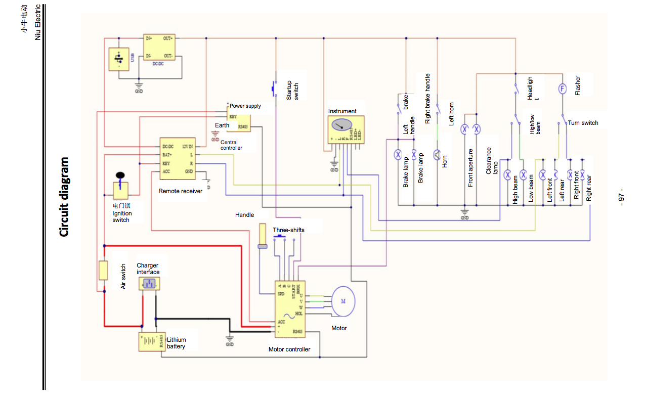

Sehr gut , jetzt muss ich nur noch rausfinden welche von den Kabeln für die Recu. ist und herrausziehen
Aber mal im Ernst hat jemand zufällig Controller belegungsplan wie zb das von QS evntl. Farbcode der Kabelageeen ?
Ps so wie jeder hier beschreibt : ist die Aktivität der Recu. von jeweiligen Controller Firmware und Einstellung in der Software abhängig. Und das ganze auf das Batterie-Modell und Niu Baujahr Modell eingestellt - also bei jedem anders.

Also im Prinzip wäre es das am Motorcontroller ankommende „BRK“ Kabel. Da es aber in einem Stecker mit mehreren Kabeln am Motorcontroller ankommt, dürfte es schwierig sein, es einfach herauszuziehen. Zudem dürfte ohne funktionierende Bremse der NIU nicht losfahren, insofern würde ich mich wundern, wenn der NIU ohne Kontakt dieses Kabels überhaupt losfährt… aber man kann es ja mal versuchen.

Ich denke, beim Einschalten (wenn die „Lichtorgel“ auf dem Display abläuft) wird das von der Motorcontrollerfirmware überprüft (wäre typisch für Bosch).
Hier nochmal der -> LINK <- für das gesamte „N1S Operation & Maintenance Manual for Electric Scooter N1S“, dann hat 4KW auch die Chance das richtige Kabel zu finden.
