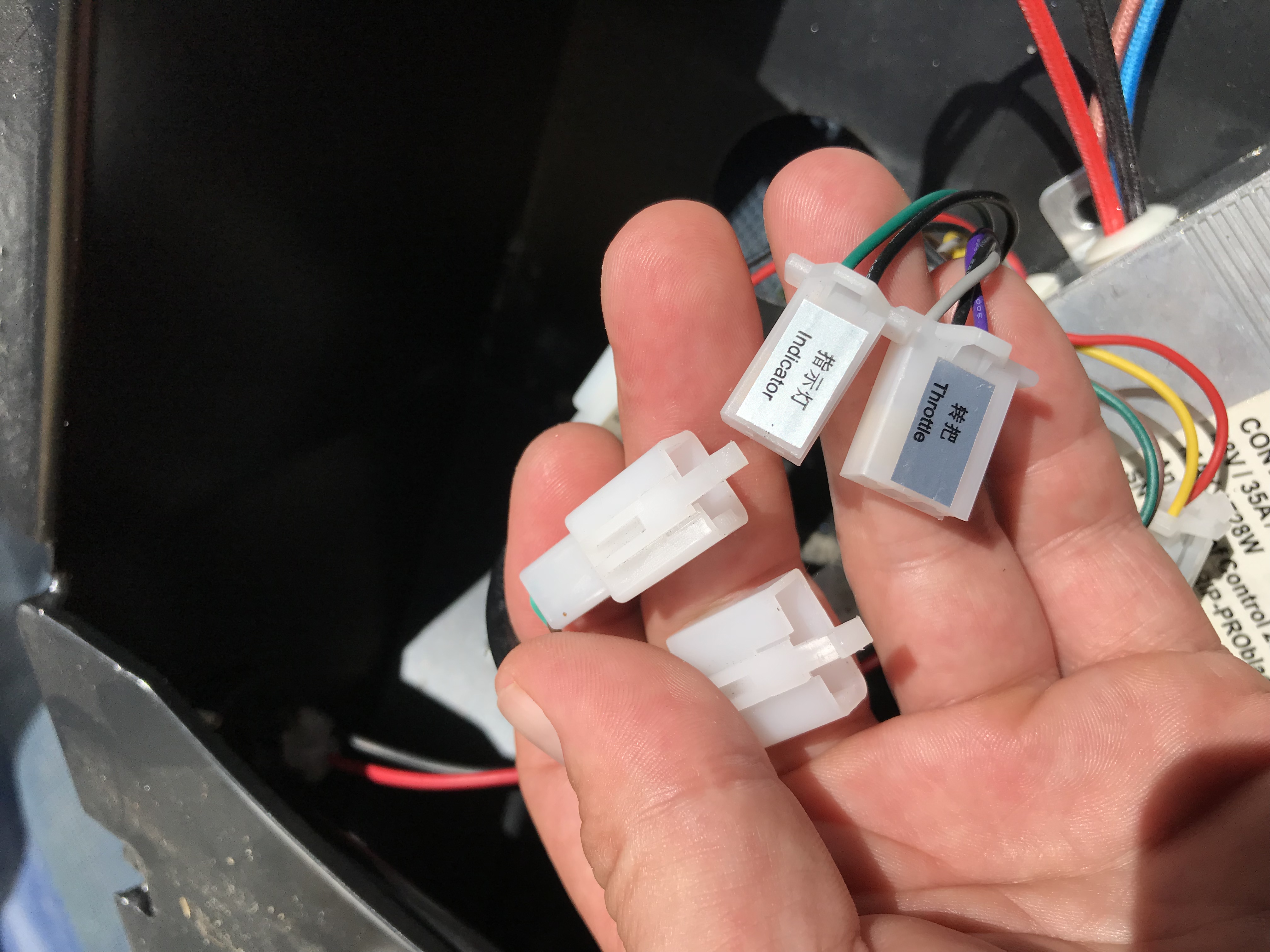

Ok. Der letzte Beitrag von mir war nicht ganz richt.
Ein Stecker mit Meter Beschriftung ist nicht Belegt. Kommt an dem Ende mit raus wo plus und minus auch zum Motor gehen.
Der Throttle hat drei Kabel. Habe das Multimeter mal in verschiedenen Varianten daran gehalten. Die Werte ändern sich beim Gas geben.
Ich versuche mal ein Bild mitzusenden. Das Internet hier ist eine Katastrophe.
Ich vermute der Meter Stecker ist für den Ständer. Wie gesagt. Am Ständer habe ich keinen Schalter.

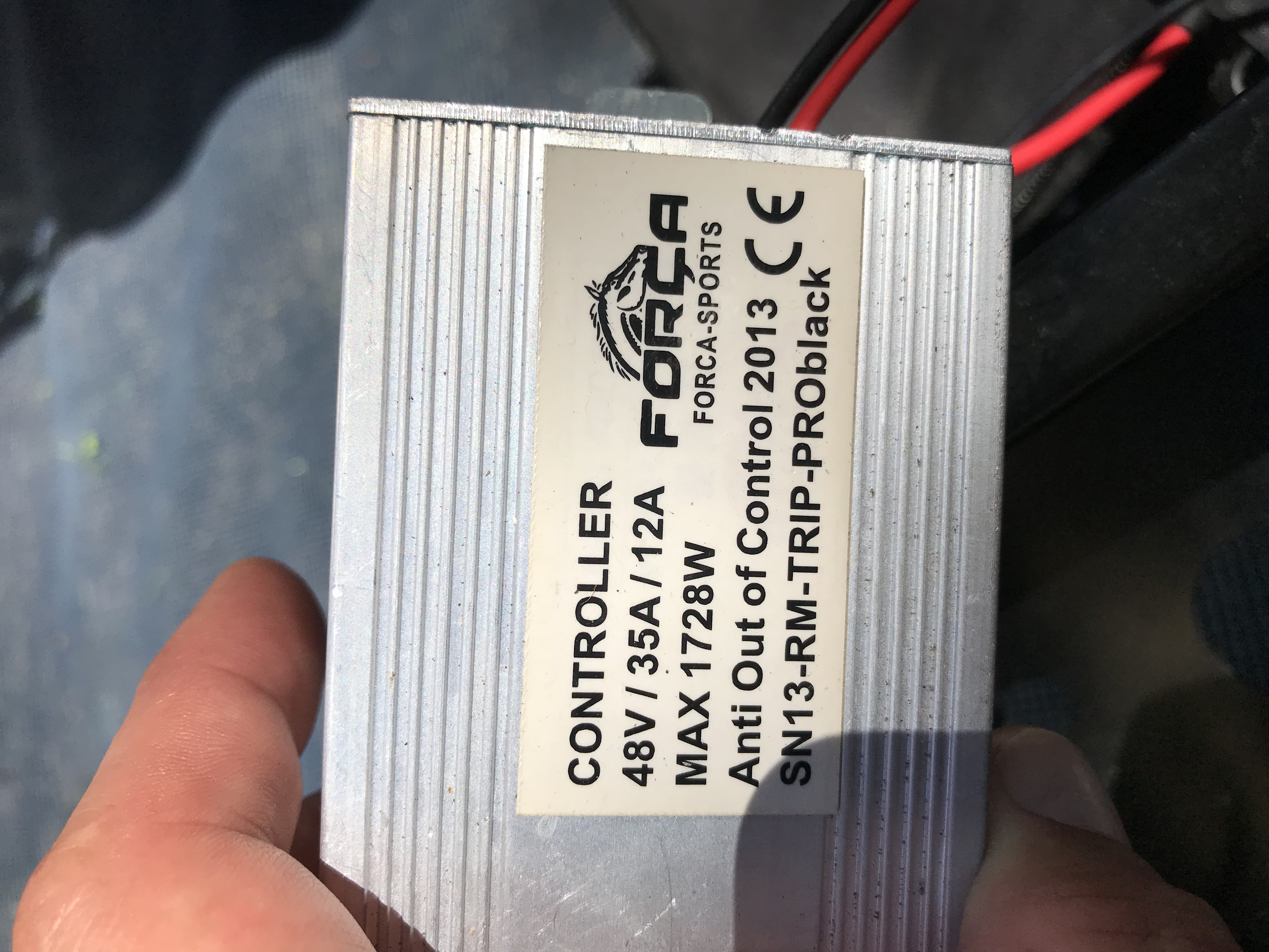

Hier noch ein Bild meines Rollers und Steuergerät.
Ich finde auf der Ersatzteilseite zwar Forca Steuergeräte.
Aber ich kann keines meinem Rollerzuordnen.

"Meter" scheint an Anschluss zu sein, um mit dem Multi-"Meter" die Batteriespannung messen zu können ;)
Da der Throttle-Eingang tatsächlich korrekt zu funktionieren scheint und es keinen Microschalter am Seitenständer gibt ist wohl wirklich der Controller über'n Jordan...
Es könnte der hier sein:
https://www.zawione-group.de/ersatzteil ... a-5002407/
Aber laut dem 1600W Aufdruck auf Deinem Scooter ist es vielleicht auch dieser:
https://www.zawione-group.de/ersatzteil ... a-5002362/
Aber bitte auf jeden Fall mit denen Kontakt aufnehmen und denen Bilder vom Steuergerät und den Anschlüssen schicken, denn die schreiben überall: "Originalgerät, nicht passend für andere Modelle"

Das habe ich bereits gemacht. Bin mir auch nicht sicher welches Steuergerät. Die nach Seriennummern aufzulisten würde Sinn machen.
Bisher leider noch keine Antwort.
Beiträge: 19405
Re: Kein Strom am Motor
Auf Deinem Scooter gibt es doch sicher eine Fahrzeugplakette, wo die genaue Modellbezeichnung drauf ist? VIELLEICHT gibt es sogar irgendwelche Begleitpapiere, wo die genaue Modellbezeichnung draufsteht? Dann wäre auch eine direkte Bestellung möglich, ohne auf Rückmeldung von denen zu warten. Die Kommunikation ist leider oft der größte Minuspunkt der E-Sooter / E-Roller Händlerschaft...
